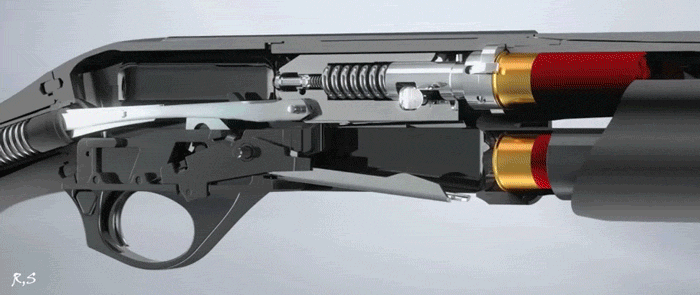

1960 ortalarında bir İtalyan, “Bruno Civolani” nasılsa eline geçirebildiği ilk örneklerden birini basitleştirip geliştirerek patentini almış, uzun çabalar sonucu satıp bugün herkesin bildiği “Ataletli veya Kinetik” tüfeklerin icatcısı mertebesine yükselmiştir…
Tüfekte, namlu arkasında kilitli bir KAPAK, onun arkasında yaya benzer bir ENERJİ TOPLAMA BİRİMİ onun arkasında kapağı içinde taşıyıp kilitli halden kurtarma, sırasında yeniden namluya kilitleme donanımını içeren bir TAŞIYICI ve onun arkasında da bu grubu geri tepme nihayetinde normal yerine taşıyan bir İRCA YAYI bulunmaktadır… Teknik olarak bir spiral, en az spir çapının tel çapından altı kat büyük olma haliyle yay sınıfına girebildiği ve düzenekteki esnek birim bu değer altında olduğundan ona yay tanımı yakıştırılmamıştır…
[Resim: w42btf3754py.png]
Düzenekte taşıyıcı, önde esnek enerji toplama birimi, arkada irca yayı arasında küçük darbelerde sanki durağan, güçlü itişlerde hareket edebilir halde sandviç durumundadır…
Ateş edildiğinde…
Tüfek geri teper ancak içindeki taşıyıcı onunla beraber arkaya hareket yerine eylemsizliğini muhafaza ederek istifini bozmadan yerinde durur… Yani, arkaya hareket etmekte olan silahla tokuşur… Önündeki yay azmanı esnek birime çarpar, momentlerin korunumuna göre geri tepmeyle yaklaşık eş güçle ona aldığı yükü aktararak ezer, geri tepme sademesi durunca da ezilenin esnekliğiyle topladığı gücü kendine iadesiyle arkaya giderek kapağı kilitten kurtarır… Bu zaman zarfında da atılan nesne namludan çıkıp gitmiş olur…

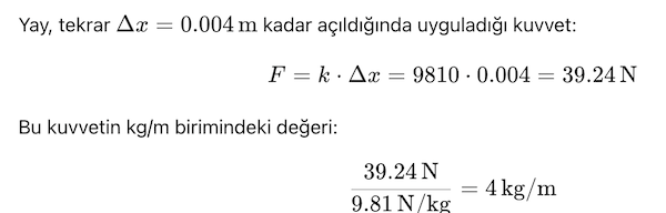

Önce şu kinetik yayı denen şeyin esneklik modülü ile ne kadar ezildiğini bir hesaplayalım:
Önce 3 kg civarında bir kinetik tüfeğin 32 gramlık bir fişeği 397 m/s (1300 fps) ile attığı zaman oluşan geri tepmeyi hesaplamamız lazım. Hesapla kafanızı karıştırmayayım  28 ft-lb  yani yaklaşık 4 kg/m.
Şimdi Hooke kanununa göre  yayın kaç mm ezileceğini hesaplayalım ( Kinetik yayları için yay sabiti 10 )
[Resim: Ekran-Resmi-2024-11-23-20-14-16.png]
Ne bulduk? 3,92 yani yaklaşık 4 mm. Kinetik yayı bu kadar eziliyor.
[Resim: 4-kg-m.png]
Ne bulduk kinetik yayının depoladığı enerji 4 kg/m. Kinetik bir tüfekte kurma kolunu çektiğinizde dipçikte yer alan irca yayının kaç kg güç ile kurulduğunu kendi kinetik tüfeğimde ölçtüm. O da 4 kg. ( Gazlı tüfeklerde 5-6 kg civarı). Kinetik sistemde irca yayı yumuşak olmak zorunda. Yoksa sürgünün geri gelişini zorlaştırırsa sistem çalışmıyor. İrca yayının zayıflığı da ayrı sorun tabii ki...
Şimdi 4 kg irca yayı, 300 gram ağırlıkta sürgü sistemi, atbaşı ve horozu kurma gibi bir de üstüne sürtünme... Bu kinetik yayının ittirme gücü tüfeği kurar mı? Kurmuyor. Kurma işlevini yapan namludaki bakiye gaz basıncı.
Bakın aşağıdaki videoda forumdan kara45 arkadaşımızın M3K kinetik tüfekle subsonik fişek atışları var. Kinetik yayı namlu kilidini açıyor ancak namlu içi gaz basıncı yeterli olmadığı için fişek biraz geri gidiyor ama tahliye olamıyor:
İşte böyle. Nasıl çalıştığını bir türlü anlatamadığımız kinetik sistemde, kinetik yayının görevi namlu kilidini açmak. İster döner başlık, ister düşey kilit sistemi olsun. Ama döngüyü tamamlayan namludaki bakiye gaz basıncı. Hesaplar da bunu söylüyor.

    Harika hesaplamalar yapmışsınız... Tebrik ederim...  Ateşlenen bir fişeğin  mekanizmayı çalıştırma yeteneği... Momentinden çok... Bu yükün süresi ile ilgilidir... Yani... İtki/impuls dedikleri...  Bu da doğrudan... Atılan danenin namlu içindeki kalış süresine bağlıdır... Mesela 5,7 tabancaların sıradan yapılandırmalarla çalışmama sebebi budur... Geciktirme mekanizması gibi görünen yapı... Aslında... Namlu boyunu uzatıp çalışma sınırına getirir...
Bu gerçek yanında...  Yayların atalet ortamında etkisi... Elastikiyet sınırları dışında... Sadece teraziye verdikleri ağırlık kadardır...  Bakiye gaz faktörü de... Uzun geri tepmeli ve piston vuruşlular haricinde... Boşaltmayı yapan ana unsurdur... Aksi takdirde... Kimse Beretta 950 tabancanın boş kovanının tırnak olmadan nasıl tahliye edildiğini açıklayamaz.
Bütün bu veriler dahilinde...  Benelli sisteminin...  - Yayının... Elastikiyetine bağlı olarak... Bir kısmının ataletiyle büzülerek kendinden kurulduğu...  - Kurmayı gerçekleştiren "İtki"nin... Doğrudan namlu boyuna bağlı olduğu...  - Boşaltma ve kurma işlemlerinin... Bu itkiye ek olarak bakiye gazla gerçekleştiği...  Rahatça söylenebilir...
Hesap kitap işlerine gelince...  O kadar karışık ve şümulli ki... Fizikçiler bile... Ancak pratikte gerçekleşmiş yapılanmaları sonradan bir kaç merhale ile hesaplıyorlar... Albay " Chinn"in "Makinalı Tüfek Ciltleri 1-5a" bakabilirsiniz... Ve... Bu hesaplamaların yeni tasarımlara başlangıç safhasında etkili olduğunu gösteren yapılandırmalar çok az hatta yok gibidir... En çok ilgili olan levyeli... Makaralı... Kamlı geciktirme sistemleri dahi... Hesaplamalar değil... Tesadüfler neticesi... Sınama yanılmayla ortaya çıkmıştır...
