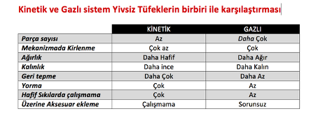

Eski forumda bu konu sıkça tartışılmaktaydı. Mahmut Hoca’nın başlattığı anket arkası tartışmalara aşağıdaki katkıyı yapmışım:
Eski konu yeniden gündeme gelince bu konudaki bilgileri toparlayıp özellikle bu konuda kararsız kalabilen yeni kullanıcılar için seçim konusunda yardımcı olabilmesi için konuyu bir özetlemek istedim. Aşağıdaki tabloda topladığım kaba karşılaştırmayı, daha aşağıda açıklamaya çalışacağım.
Kinetik sistemler tüfeğin geri tepmesi ile Newton'un hareket yasaları ve eylemsizlik üzerinden çalışırlar. Döner başlık sistemi ile kilitlenen mekanizmanın, geri tepme ile mekanizma içindeki hassas ayarlı bir yay sistemini harekete geçirmesi sonucu, ateşlemeden çok kısa bir süre sonra kilidi açar, geri tepme ile mekanizma fişeği geri çekerek tahliye eder ve bir irca yayı ile mekanizmayı geri getirerek fişek yükleme işlemi gerçekleşir
Gazlı sistemlerde ise fişek ateşlendikten sonra namlunun orta bölümlerindeki deliklerden kaçan gaz bir piston sistemini çalıştırarak kurma kolunu geri iter, mekanizma kilidi açılır, uzun veya kısa vurmalı pistonun geri ittirmesi sonucu mekanizma geri giderken fişek tahliye olur , önde veya arkada yer alan irca yayı ile mekanizma yerine gelirken yeni fişeği namlu yatağına sürer.
Haliyle gazlı sitemlerde piston, piston yatağı ve kurma kolu kinetik sistemlere göre fazla parçalardır.
Kirlenme denince kinetik sistemlerde kirlenen sadece namludur. Oysa ki gazlı sistemlerde, piston yatağı, piston, üzerinde yer aldığı şarjör borusu, hatta mekanizma barut gazı ve kurşun artıkları ile kirlenir. Uzun süre atış yapılan kinetik sistem temizlemeden çalışmasını sürdürürken, gazlı sitemler belli atış sayısından sonra kirlenmenin derecesine bağlı olarak tutukluk yapmaya başlarlar. Mamafih günümüzdeki gazlı sistemlerde 400-600 atımdan sonra ancak; tutukluk, yükleme ve tahliye hataları başlar.
Bu durumda gazlı sistemler, kinetik sistemlere göre daha sık aralıkta temizlik gerektirir.
Gazlı siteme göre, kinetik sistemler piston sistemi olmaması nedeniyle çoklukla daha ince ve geri tepme ile çalıştığı için daha hafif tüfeklerdir. Hafifliği nedeniyle daha rahat çevirme, takip, önleme sağladığı için ördek, kaz gibi su kuşu avcılarının tercihidir.
Geri tepme çalışma mekanizmasının esasını oluşturduğu için, gazlı sistemlere göre fazladır. Sıkça atış yapan trap, skeet atıcılarının kinetik sistemlerde geri tepme nedeniyle yoruldukları, ilerleyen atışlarda isabetsizliğe başladığından söz edilmektedir. Ağır sıkılarda bu yorgunluk gazlı sistemlerden çok fazladır.
Her ne kadar yeni nesil kinetik sistemler düşük gramajlı sıkıları çalıştırabilse de, genellikle 24 gm altında ve subsonik fişeklerde kinetik sistemlerde tahliye hatası gazlı sistemlere göre sıktır.
Kinetik sistemlerde tüfeğin üzerine eklenen red-dot, dürbün, fener gibi aksesuarlar, tüfeğin ağırlaşmasına ve geri tepme ile çalışmasında aksaklıklara, besleme ve tahliye hatalarına neden olabilmektedir. Benelli klik olayı bazı kinetik tüfeklerde besleme ve ateşleme sorunlarına yol açabilmektedir.
Her iki sistem de iyi üreticiler elinden çıktığında isabetli ve sorunsuz atış imkanı sağlarlar. Yukarıda belirttiklerim doğrultusunda tercih elbette kullanıcının. Benim kişisel tercihimin gazlı tüfeklerden yana olması da kendime göre gerekçeleri olan tamamen bir tercih meselesidir.
