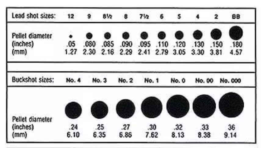

Bizde pek sık kullanılan bir sıkı türü değil. Hakkında çoğunlukla kulaktan dolma bilgiler var. Saçma numaralarında sonra No. 4-3-2-1 sonra 0, 00, 000 diye gidiyor boyutuna göre numaraları:
![[Resim: pelletv-sizes.png]](https://i.ibb.co/xMGpT7m/pelletv-sizes.png)
6.1 mm çaptaki #4 Buckshot’dan, çapı 9,14 mm olan 000 olana kadar. En çok kullanılanı ev savunması için tavsiye edilen #4 ve 00 buckshot…

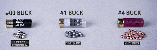

00 (Double ought buck) 8 veya 9 pelet içerirken, #4 21-28 pelet içeriyor.

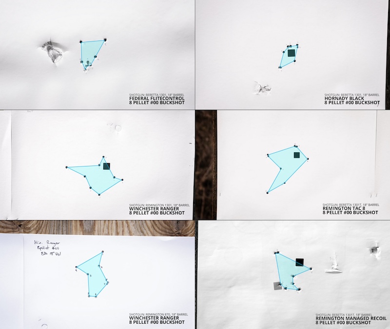

8 peletlik 00 şevrotinde böyle bir durum olmuyor:
![[Resim: buckshot-8p.jpg]](https://i.ibb.co/QcdMYkk/buckshot-8p.jpg)
Daha toplu bir grupman elde ediliyor.
