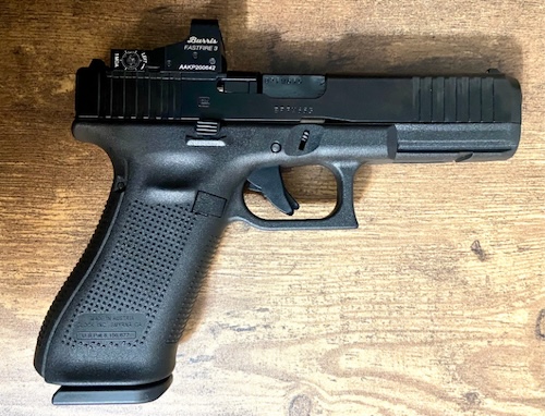

Uyumlu Modeller
Şu an için Glock, Performance Tetiği’nin önceden monte edilmiş olarak herhangi bir tabanca modelinde sunulmayacağını, yalnızca mevcut 9mm Glock modellerine takılabilen bir aksesuar olarak satışa sunulduğunu belirtiyor. Glock Performance Tetiği şu modellere uyumludur:
![[Resim: Glock17-Gen5-Performance-Trigger.jpg]](https://i.ibb.co/7tY2PSpg/Glock17-Gen5-Performance-Trigger.jpg)

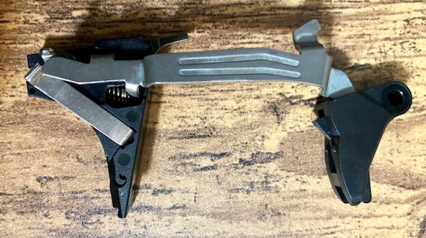

Mekanik Yapı:
Önceki satış sonrası tetik modifikasyonlarının büyük çoğunluğu, stok Glock tetiğinin temel mühendisliğini kullanır; sadece tetik çubuğu açısını değiştirir, yüzeyleri cilalar veya yayları değiştirir. Glock Performance Tetiği ise tamamen yeniden tasarlanmış bir tetik, tetik çubuğu ve tetik mekanizması içerir. Bu durum muhtemelen Glock’un, hem tetik basıncını hem de ergonomisini iyileştirirken güvenlik standartlarını koruma gerekliliğinden kaynaklanmaktadır.
Önemli bir fark, tetik çubuğunun yalnızca farklı olması değil, aynı zamanda tetik mekanizması içerisinde farklı şekilde çalışmasıdır. Özellikle, tetik çubuğunun içinde yer alması gereken ve tetik mekanizmasının içinde doğru şekilde oturmasını sağlayan bir yay bulunmaktadır. Tetik, bu konfigürasyonu sabit tutmak için bir lastik bant ile gönderilir, ancak tetik çubuğu gevşerse ve yay mekanizmaya düzgün şekilde oturmazsa, tetik tamamen çalışmaz ve ölü bir tetik durumu oluşur.
![[Resim: Glock-17-Gen-5-Performance-Trigger.jpg]](https://i.ibb.co/NdtSyT5g/Glock-17-Gen-5-Performance-Trigger.jpg)

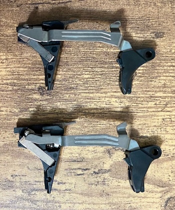

Performans Karşılaştırması:
Yazar, aynı modelden (Glock 17 Gen5 MOS) yeni ve kullanılmamış iki tabancada stok tetik ve Performance Tetiği’ni karşılaştırarak bir test gerçekleştirdi. Glock, stok tetik basıncını 26 Newton veya 5,8 libre (lbs) olarak belirtmektedir. Testte, her iki tetiğin basınç ağırlığı Lyman dijital ölçüm cihazı kullanılarak 20 kez ölçülmüş ve ortalamalar alınmıştır.
![[Resim: Glock-stock-trigger-vs-performance.jpg]](https://i.ibb.co/M5BGQMDS/Glock-stock-trigger-vs-performance.jpg)

Uyumlu Modeller
- Glock 17 Gen5
- Glock 19 Gen5
- Glock 19X
- Glock 26 Gen5
- Glock 34 Gen5
- Glock 45
- Glock 47
- Bu modellerin MOS versiyonları
Mekanik Yapı:
- Stok tetik basıncı: 5,83 libre (SD = 0,21 oz) (2,64 kg)
- Glock Performance Tetik basıncı: 3,56 libre (SD = 0,09 oz) (1,62 kg)
