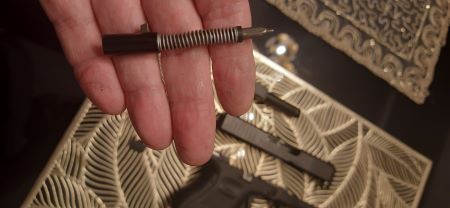

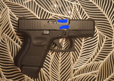

Sn blacksea bahsettiğiniz partilerden, Avusturya'dan ithal edilen bir Glock alma şansım olmuştu.28n iğne yayı ve - connector ile geliyordu.
Şu an kullandığım Glock 26 gen5 ABD den ithal gümüş 24n iğne yayı ve standart connector ile geliyor.

(18-04-2024, 00:35)mTa yazdı: (16-04-2024, 01:55)blacksea yazdı: [quote="Mesut" pid="686" dateline="1712371208"]
Herkese merhabalar. Forum yıllar sonra tekrardan açıldığı için çok mutlu oldum. Tüm silahseverler için hayırlı olsun. Benim edc’yi aşağıya bırakıyorum. Kaliteli bir red dot ve adaptör arayışındayım. Saygılarımla.
![[Resim: agst6gz.jpg]](https://i.ibb.co/Gkmbfsq/agst6gz.jpg)
Sn Mesut,
Gen4 ler ilk ithal edilmeye başlandığında, standart gri renkli 24N iğne yayına sahipti. Sert kapsüllü MKE mühimmatı ile nadiren de olsa görülen kapsül patlatmama sorununa binaen sonraları daha güçlü 28N kırmızı iğne yayı ile gelmişti (o zamanlarda henüz özel sektör mermi işine girmemişti). Ambargo sonrası artık Avusturya yapımı ürün gelmediğinden ve Amerikalıların bu mevzuyla uğraşacaklarını düşünmediğimden Amerikalı Glock 19 Gen5 lerde standart gri yay olduğunu tahmin ediyorum.
Hiç sürgüyü demonte ettiniz mi bilemiyorum ama ettiyseniz Gen5 G19'unuzda iğne yayı gri mi yoksa kırmızı mı?
Teşekkürler Sn mTA,
Amerikalıların talep olsa bile değişiklik yapmayacaklarını tahmin etmiştim. Gerçi talep oldu mu, onu bilmiyoruz.
Eski konfigürasyondaki tabancanızda veya mevcut G26'nızda hiç mermi patlatmama sorunu oldu mu? İki tabancanın tetik çekişinde hissedilir bir fark var mıydı?

(18-04-2024, 12:57)blacksea yazdı: (18-04-2024, 00:35)mTa yazdı: (16-04-2024, 01:55)blacksea yazdı: [quote="Mesut" pid="686" dateline="1712371208"]
Sn Mesut,

Teşekkürler Sn mTA,
Önceki silahımda da şimdiki g26 gen5te de kullandığım mke ve sterling mermilerde patlatma sorunu yaşamadım.
Ancak 2 defa Özkursan poligon fişeğinde patlatma sorunu oldu,onlarda da kapsüllerdeki iğne izleri derindi,o yüzden iğne yayından kaynaklandığını düşünmüyorum.
Aslına bakarsanız gen5 tetiği bana göre çok daha net ve eski jenerasyonlardan çok daha iyi bir hissiyatı var.
Gen3 gen4 jenerasyon glockların alışması zor olan tetiğine oranla çok daha net ve kolay aşılan bir duvar var.
Yabancı forumlarda eski jenerasyonlarla bir fark göremediğini söyleyen insanlar da var.Ancak büyük çoğunluk gen5 tetiklerinin hissedilir derecede daha iyi bir çekiş sağladığı yönünde.
Önceki g17 silahımda 28n iğne yayı ve - connector ile aslında 24n iğne yayı ve standart connector ile sert kapsüllerin güvenle patlaması sağlanırken aynı tetik ağırlığının yakalanması hedeflenmişti.
Sn Lupus eski forumda bu özel konfigürasyona sahip partilerin o dönemki sert kapsüllü mke fişekleri için özel olarak bu şekilde gönderildiğini anlatmıştı.

mTa yazdı:
Bilgilendirme için teşekkürler Sn mTa, sayenizde USA imalatı Glock lar hakkında bilgi sahibi olduk.
Evet, eski forumda kendisinden öğrenmiş idik değişikliği. Ben de sözkonusu parçaları kendi tabancama tedarik etmiştim, ne olur ne olmaz diye.
Hatta tahminim, konfigürasyon değişikliğinin fikir sahibinin Lupus üstad olma ihtimali de çok yüksek.
