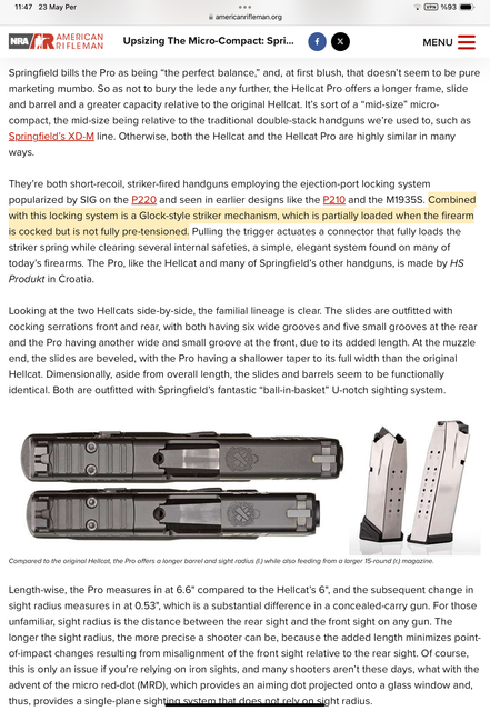

Bu tabancalarla ilgili forumda bilgi yok.Springfield Armory markasıyla ABD piyasasına sunulan
tabancalarla ilgilii olarak sadece Sn.Acillues'in Hellcat'ı diğer tabancalarla karşılaştırdığı
bir konu var. Eski forumda da tartışılmamış.
Tabancalarla ilgili bilgisi ve deneyimi olan arkadaşların bunları paylaşmasını rica ediyorum.
HS9'larda olan kabza emniyeti HS 11'lerde kaldırılmış. Başka manuel emniyet mandalı yok.
Kabza emniyeti varken, tetik tam kurulu halde oluyordu. Kabza emniyeti kaldırıldığına göre,
Glock gibi yarı kurulu tetik sistemi mi var? (Safe action)Yoksa, tetik tam kurulu mu kullanılıyor?

H11 serisi tabancalar Safe Action (Yarı Kurulu) tetik sistemine sahiptir.
H11 Pro ile grupman rahatça yapılabilir.
Atıcının bir silahla hemhal olması için bir süre atış antremanı yapması mutlak şarttır.

Bu bilgide bir hata olduğunu düşünüyorum. Springfield ve HS dahil hiçbir resmi veya gayri resmi kaynakta bunu doğrulayan bir bilgiye rastlamadım. Eğer yetersiz İngilizcem ile yanılıyorsam şimdiden özür dilerim. Ancak okuduğum tüm kaynaklar, HS11 Hellcat'in emniyet sistemini şu şekilde sayıyorlar:
1-Tetik emniyeti
2-İğne blok emniyeti.
Glock safe action benzeri ve iğnenin yarı kurulu durumda kaldığı bir pozisyonu açıklayan hiçbir kaynağa rastlayamadım. Örneğin aşağıdaki makalede:
''Hellcat'i sökün ve sürgüyü ters çevirin. Makat yüzünün hemen arkasında parlak gümüş bir silindir göreceksiniz.
Şimdi çerçeveye bir göz atın ve sağ tarafta yukarı doğru çıkan büyük çelik çıkıntıya dikkat edin. Bu silindir, ateşleme iğnesini varsayılan konumunda fişekten uzağa kilitleyen yaylı bir ateşleme iğnesi bloğudur.
Bahsettiğim çıkıntı, tetiği çektiğinizde öne doğru kayar ve ateşleme iğnesi emniyetini otomatik olarak devre dışı bırakır. Bu kritik işlemlerin hiçbiri bilinçli bir düşünce gerektirmez.''
''Gövdeden yukarı doğru çıkan gümüş çıkıntı (aşağıda) tetiğe bastığınızda ateşleme iğnesi bloğunu (sürgüde kama yüzeyinin hemen arkasındaki gümüş silindir) hareket ettirir.'' (Çeviri için kusura bakmayın yapay zeka makatı nerden buldu bilemedim )
https://www.thearmorylife.com/does-the-h...-a-safety/
Guns & Ammo dergisi de emniyetleri aynı şekilde saymış:
SAFETIES: Trigger lever, striker-pin block
https://www.gunsandammo.com/editorial/sp...iew/368037
Yine bir başka makalede şöyle denmiş:
''Even the trigger shoe and some of the trigger springs in the frame look very similar to a Glock setup. Of course, the parts are unique and the operation is different in that the Hellcat is a true single-action instead of having the striker be partially charged on trigger pull like a Glock.''
''Tetik pabucu ve çerçevedeki bazı tetik yayları bile Glock kurulumuna çok benziyor. Tabii ki, parçalar benzersizdir ve Hellcat'in Glock gibi tetik çekişinde kısmen şarj olması yerine gerçek bir tek hareketli olması nedeniyle çalışması farklıdır.''
https://gununiversity.com/springfield-ar...at-review/
Aşağıdaki 2 kullanıcılar diyor Bu gönderi için nutkey'e teşekkür ederiz:2 kullanıcılar diyor Bu gönderi için nutkey'e teşekkür ederiz.

Aynı konuyu bende araştırmışdım,benim bulduğum bilgiler tam kurulu olmadığı yönünde,bulduklarımı aşağıda paylaşıyorum,en sağlıklısının mail atıp bilgi istemek olduğunu düşündüğümden,üretici firmaya konu ile ilgili mail attım,cevap gelirse forumdada paylaşacağım.
https://www.reddit.com/r/SpringfieldHell...ly_cocked/
