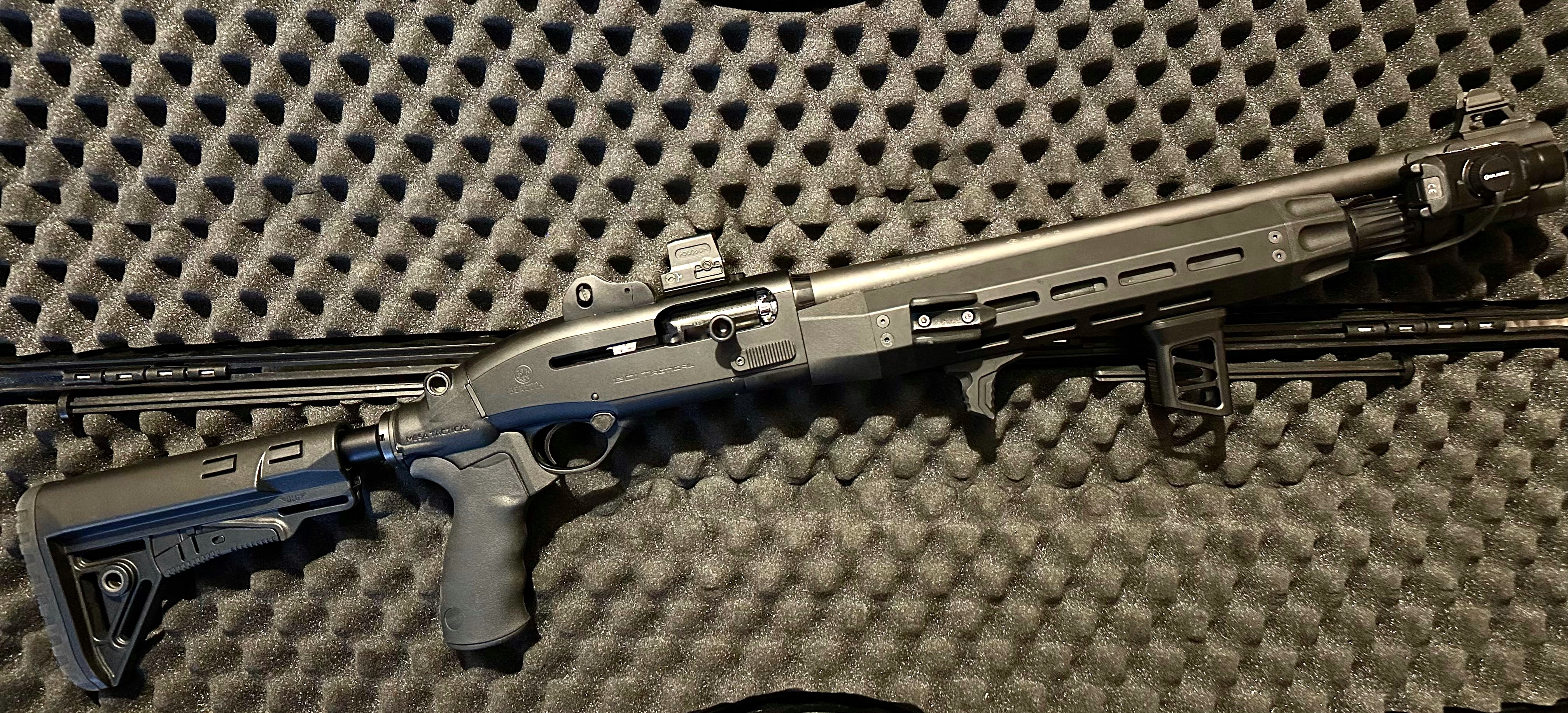

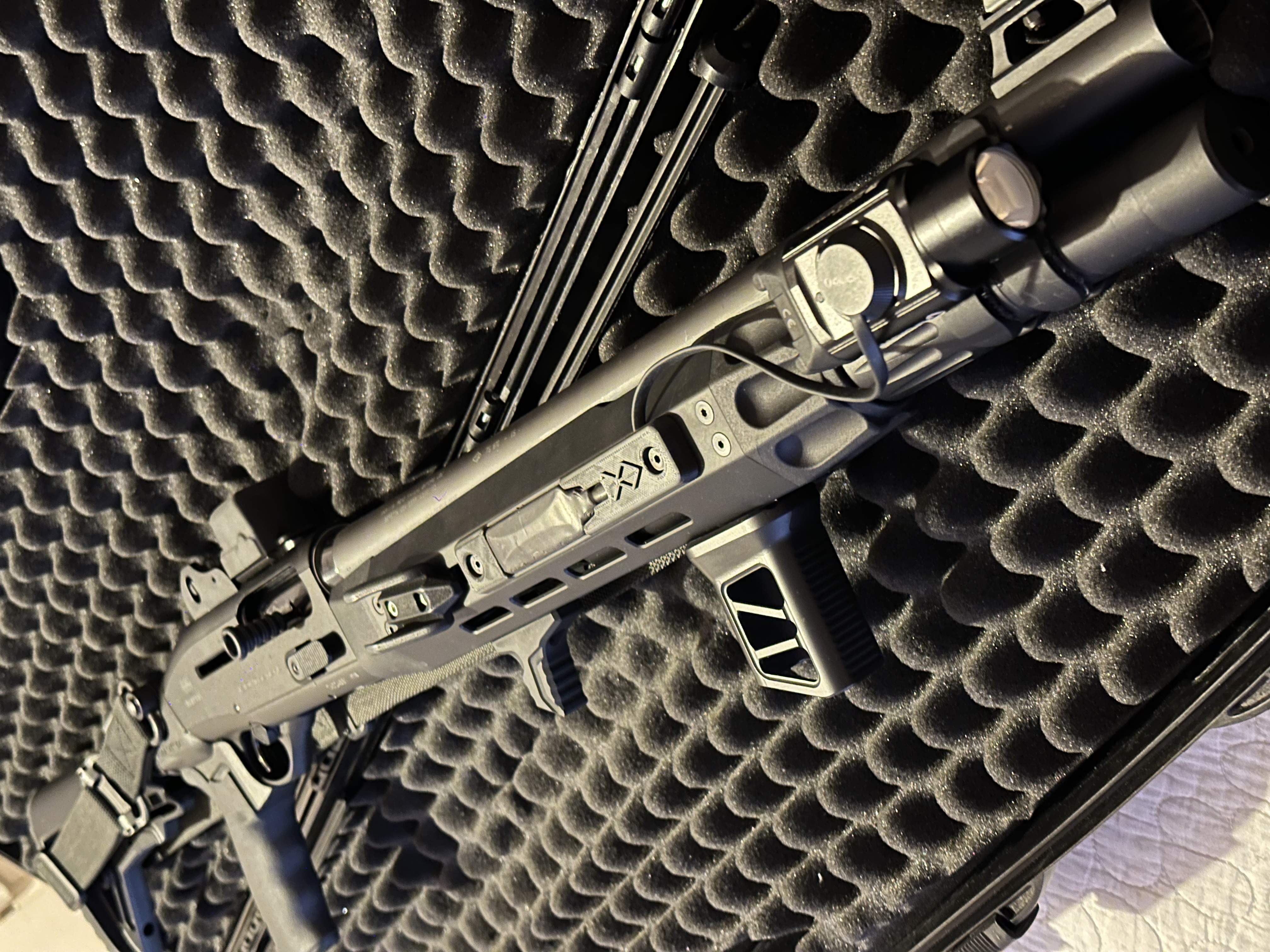

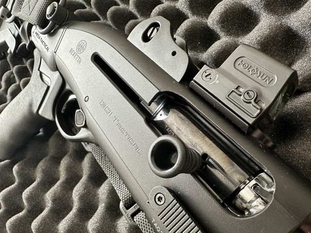

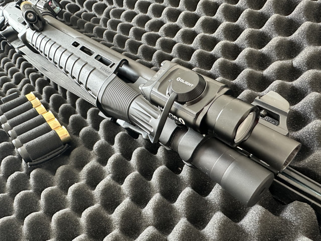

Beretta 1301 Tactical Modlama

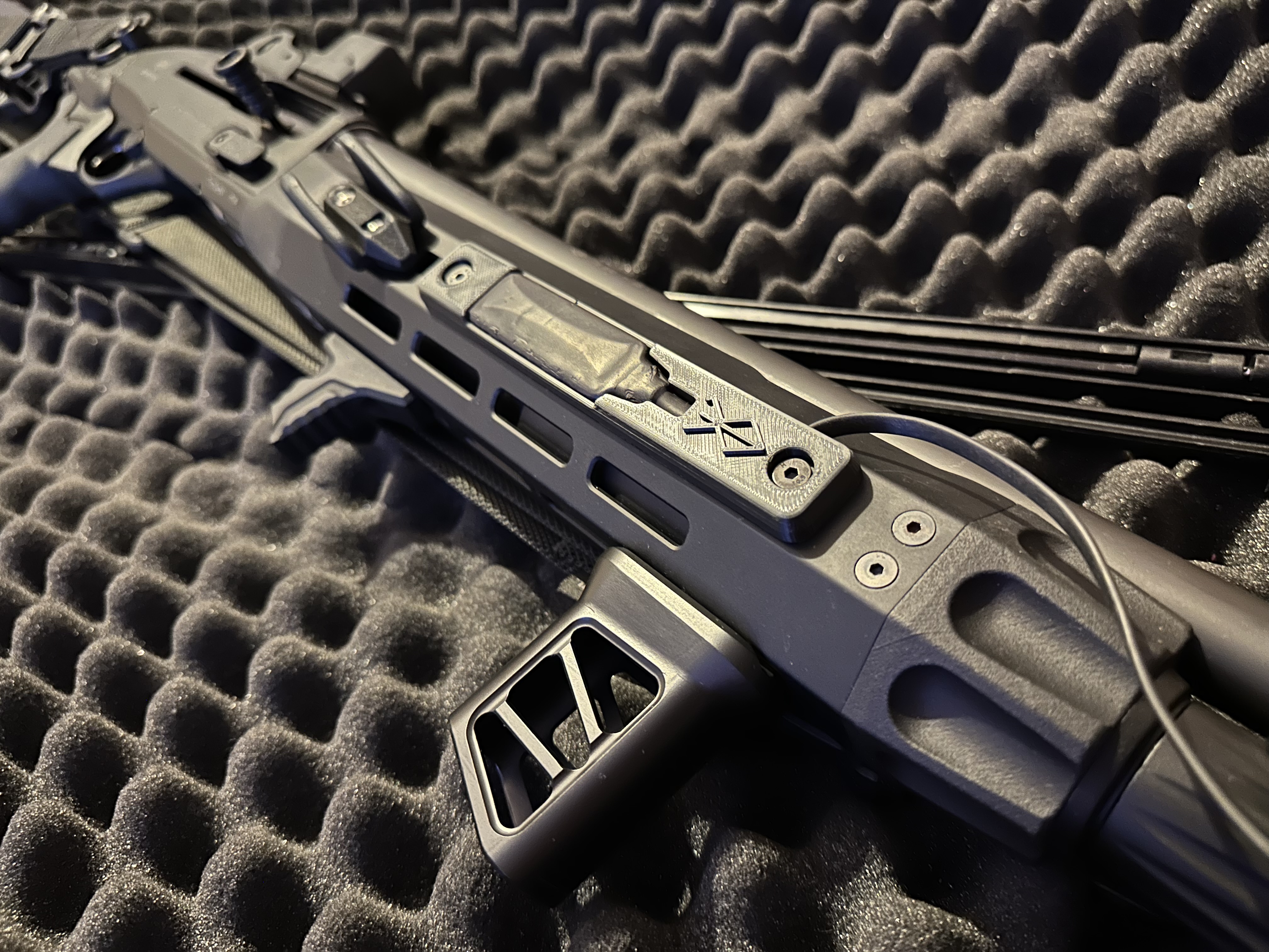

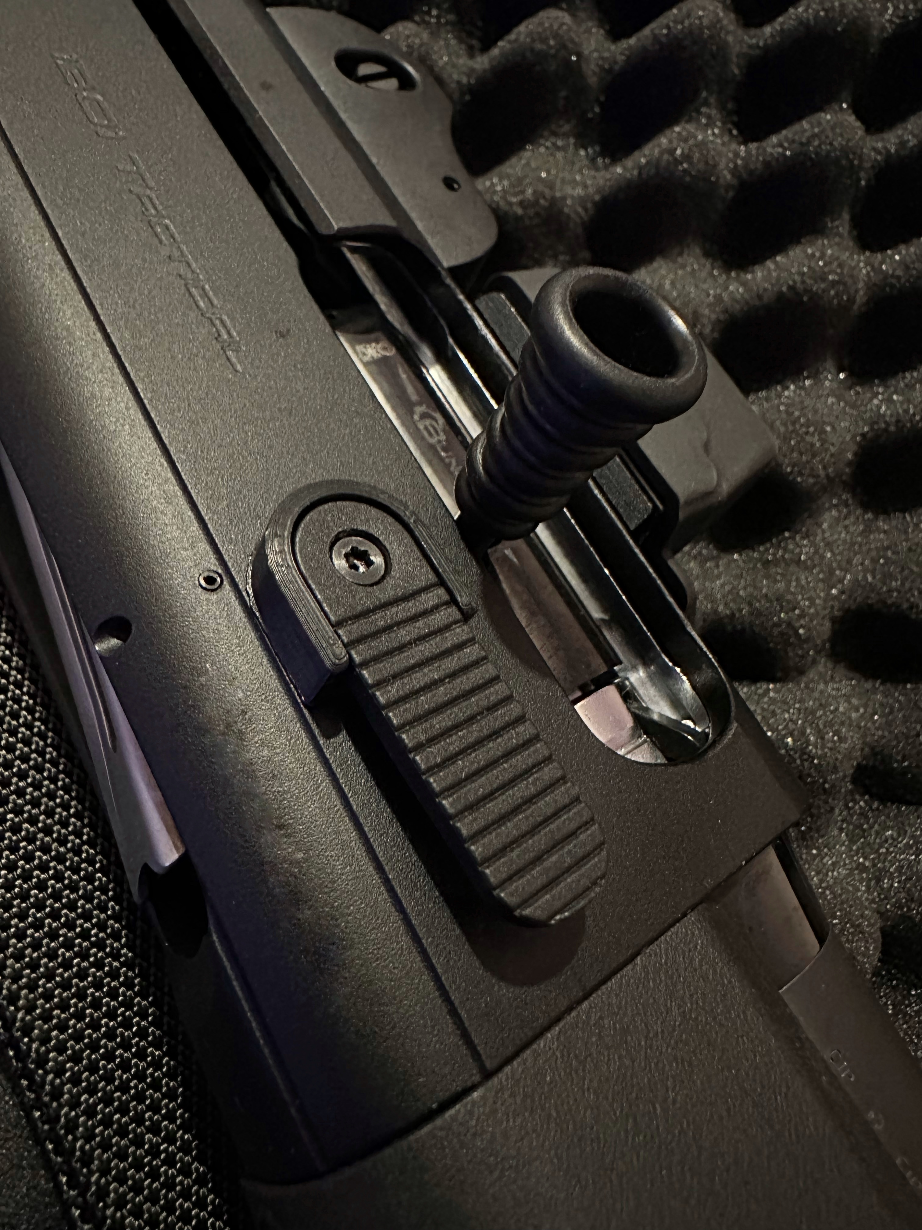

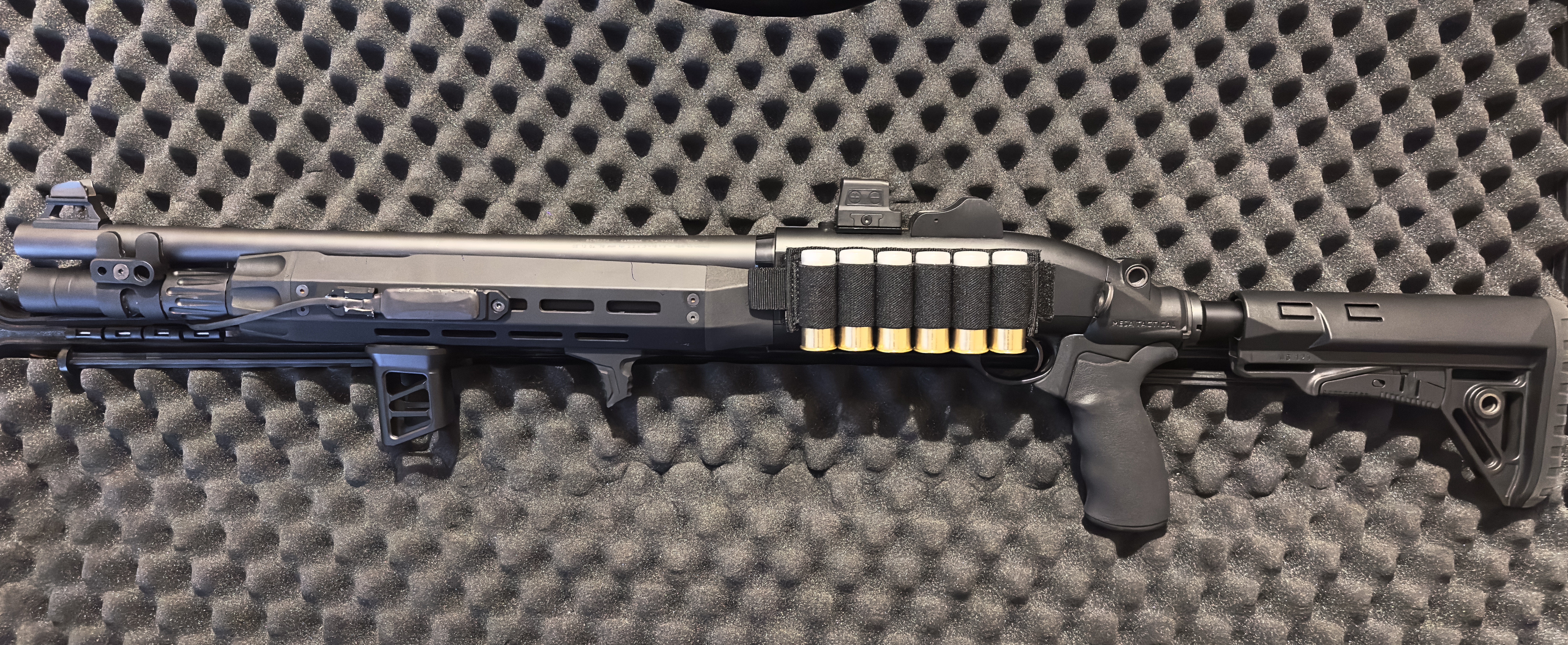

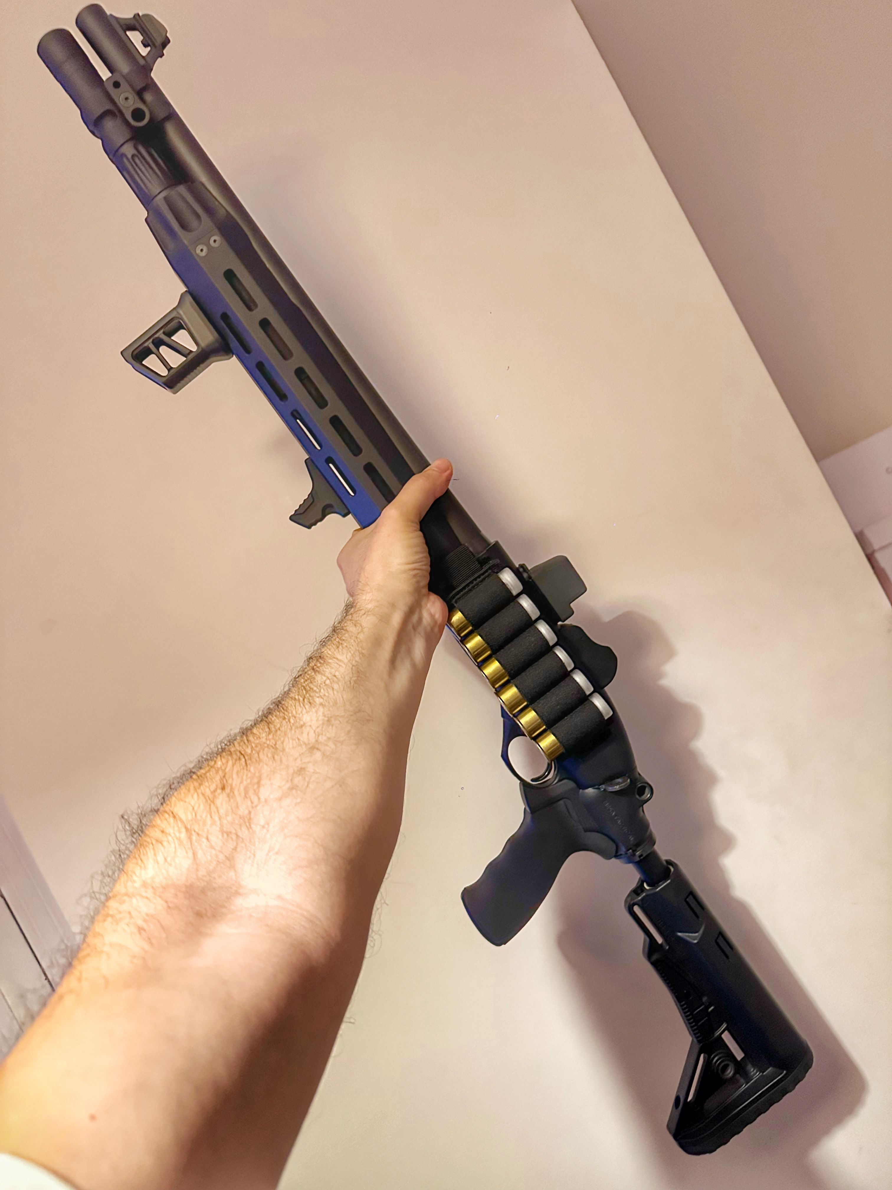

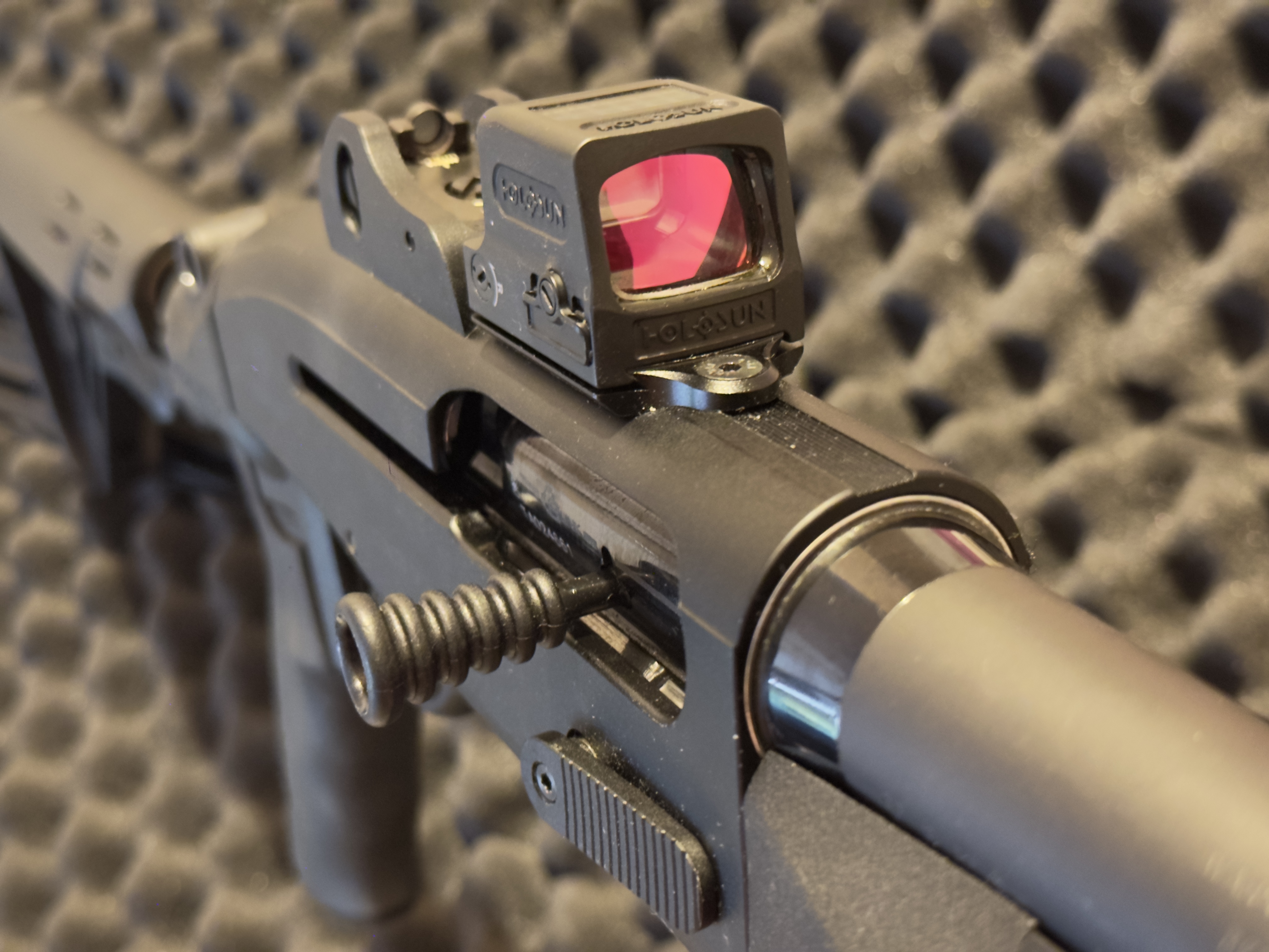

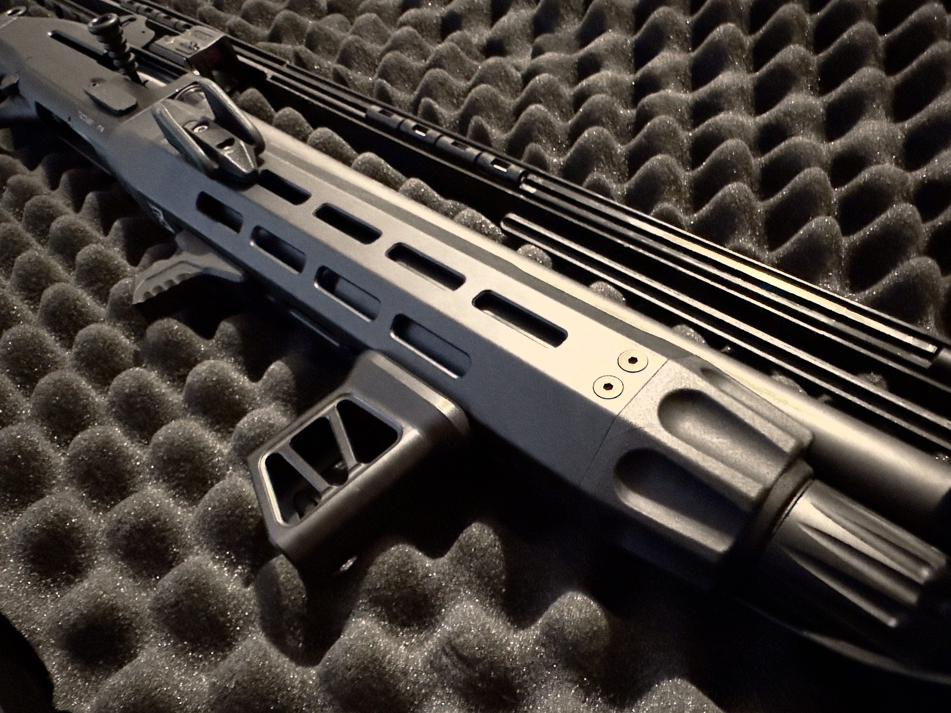

2020 yılında edindiğim Beretta 1301 tactical tüfeğimden çok memnunum. Yaklaşık 3.000 civarı farklı gramaj ve markalarda sadece tekli fişek denemelerim sonucunda hiç birinde takılma, sıkışma tahliye problemi vb gibi hatalar ile karşılaşmadım. Yaklaşık 4 senedir sahip olduğum tüfeğimi bir çok modifikasyon  ile istediğim hale getirebildim. Aşağıda yapılan işlemlere ait bir liste bulunuyor. Umarım modlamak isteyen arkadaşlara yardımcı olur.
Modifikasyonlar:
1-Mesa tactical Leo teleskopik dipçik ve tutamak. (Hidrolik versiyon değildir!)
2-Aridus Industries Magpul Zhukov kundak ( Edit: Forumdan bir abimizden tonisystem aluminyum foregrip temin edildi! Magpul zhukov kundak yedeğe alındı..) (Edit: Magpul Zhukov forumdan bir kardeşimize sahiplendirildi. )
3-Nordic Components +2 şarjor uzatma tüpü ve clamp set (7+1 fişek kapasitesi sağlandı)
4-Magload Shotsaver (Acil yükleme fişekliği)
5-Olight Pl Pro Walkyre tüfek Feneri + kundak üzeri aç kapa switch)
6-Holosun Dot Sight ELITE HE509T-RD RedDot
7-Battleseal Holosun He509T optic mount plate (Co-witness tabir edilen düşük profil reddot bağlantı aparatı sayesinde dot retikülünü göz - gez - arpacık hattında tutarak ister tüfeğin kendi nişangahını ister red dotu kullanabilme imkanı sağlıyor.)
8-Magpul Dual Qd Sling ms4 gen2 tüfek kayışı (ister tek nokta ister iki noktadan bağlantılı tüfek kayışı)
9-6 lı tüfek yanı cırtlı fişeklik
10-Limbsaver dipçik pedi
11-Mak87 aluminyum hand stop m-lok mini tutamak.
12-Mak87 aluminyum m-lok dikey tutamak.
13-DLG 129 milspec dipçik
14-Kynshot 5100 Hidrolik ar15 dipçik tüpü ( geri tepmeyi %60 sönümler.)
15- Olight fener kumandası için 3d yazıcıda ürettiğim orjinalinden daha kibar m-lok kumanda switch kabı.
16-Kurma kolu düşürme mandalı bariyeri (Gen1 modellerde basıldığında kurma kolu düşürecek, geri çekildiğinde de şarjordeki fişekleri geri boşaltacak şekilde tasarlanmıştır. Yanlışlıkla mandalı geri çekme durumunda yaşanacak olumsuzlukları önlemek amacıyla Beretta tarafından geri çekme fonksiyonunu geçersiz yapan bir aparat geliştirildi.) 3D yazıcıda orjinal ebatlarda parça üretilip mandala montajı yapıldı.
Fotoğraflar eskiden yeniye doğru yapılan modifikasyonlar sonucu en son fotoğraf güncel olarak  paylaşılmıştır.
