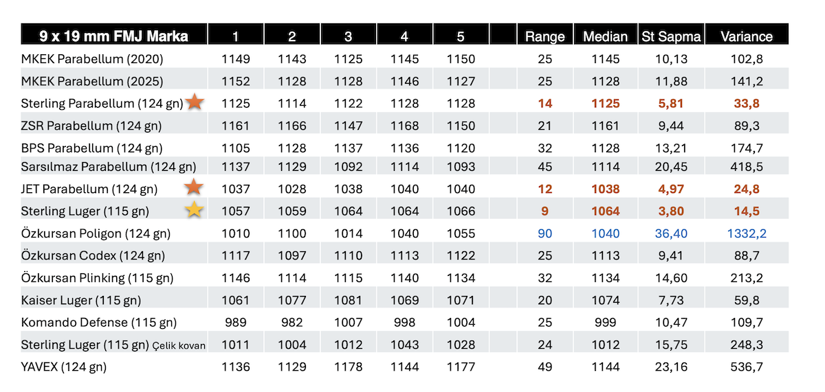

Sn.Barisss'in yaptığı testi biz de planlamıştık. Sn.Kanuni ile elimizdeki piyasada bulunan 15 çeşit 9x19 mm tabanca fişeği ile dün bu testi yaptık:
Bu çalışmada 5 er mermi atarak elde ettiğimiz namlu çıkış hızlarını, istatistik verileri ile değerlendirdik. böylece hangi fişek tutarlı konusunda bir fikir edinme imkanımız oldu.
![[Resim: Ekran-Resmi-2025-09-18-14-30-46.png]](https://i.ibb.co/MDJz3y5X/Ekran-Resmi-2025-09-18-14-30-46.png)
İstatistik verilerde "Range" ölçülen en yüksek değer ile en düşük değer arasındaki farkı veriyor (fark ne kadar az ise aynı noktayı vurma olasılığı artar).
Median ortanca değeri veriyor.
Standart sapma genel olarak niceliksel ölçekli sayılar için en çok kullanılan verilerin ortalamaya göre yayılmasını gösteren bir istatistiksel ölçüdür. Eğer birçok veri, ortalamaya yakın ise, standart sapma değeri küçüktür; varyansın kare kökü olarak hesaplanır. Standart sapmanın küçük oluşu namlu çıkış hızlarının daha toplu bir grupman vereceğini de anlatır.
Yukarıdaki tabloya baktığımızda Sterling Luger, Jet Parabellum ve Sterling parabellum en düşük standart sapmaya sahip fişekler olarak görülüyor. Henüz denemedik ama örneğin ölçtüğümüz SD değeri en düşük Sterling Luger ile SD en yüksek Özkursan poligon'u 25 metrede test etsek, Sterlingin daha sıkı, Özkursanın dağınık bir grupman vereceğini söyleyebiliriz.
Başka bir ülkede olmayan, ülkemize özgü Parabellum-Luger ayrımının da saçmalığını yukarıdaki testte görebilirsiniz. 124 Grain Parabellum sınıfı Özkursan poligon ile Sterling 115 grain Luger'in namlu çıkış değerlerinin yukarıdaki tabloda hemen hemen aynı olduğunu görebilirsiniz
Normalde yüksek basınçlı diye ifade edilen 124 grain Parabellum mermilerin birçoğunun, subsonik değerlerde olduğunu görmek de ilginç (atış yaptığımız alanın yükseklik ve meteorolojik verileri ses hızını 343m/s = 1125 fps olarak veriyor) <Yukarıdaki tabloda median verilerini incelerseniz, bir çok parabellumun ses hızı altı (subsonik) seyrettiğini göreceksiniz. Atışlarımızda en hızlı namlu çıkış hızını ZSR Parabellum 1161 fps ile verdi.
Videonun 4:34 ncü saniyesinde atıştan sonra vijyuuuu diye bir ses duyuluyor. Bu kuma gömülmeyip seken bir kurşunun sesi (tehlikeli bir şey - kurşun sekmesi konusunu ayrı bir başlıkta açacağım)
Komando defense dışında hiç bir mermide tutukluk yaşamadık. Çelik kovanlı 115 grain Komando Defense test ettiklerimiz arasında Namlu çıkış hızı (ort. 999 fps) en düşük mermi idi. Girsan 2311 ile Bir kez Stovepipe, 2 kez tahliye etmeme sorunu yaşadık .

YERLİ PİYASADA MEVCUT 26 TÜR ve MARKA 9x19 mm FMJ TABANCA FİŞEKLERİNİN DEĞERLENDİRMESİ
Eylül ayı içerisinde piyasada bulabildiğimiz değişik marka ve türdeki 9x19 FMJ tabanca mühimmatlarını test etmiştik. Meskun mahal sorunları ve hava şartları nedeniyle kalan markaları test etmeyi ertelemiştik.
Bu hafta sonu hava güzel olunca (kötü havada krono okuma hatası oluyor) Sn. Kanuni ile birlikte Manisa'da bir arkadaşımızın çiftliğinde 11 Tür ve Marka 9x19 FMJ mühimmatını daha test etme imkanımız oldu. Böylelikle BPS'nin 147 Grain 9x19 u dışında yerli piyasada mevcut 26 Çeşit 9x19 mm mermiyi test etmiş olduk. Videonun sonuna doğru güneş yatmaya başlayınca haliyle okuma hataları oluşmaya başladı ama testi tamamlayabildik.
Videonun ortalarında izleyebilirsiniz (2:20 saniyeden sonra) MITE DEFENCE ile ilginç bir sorun yaşadık. Kapsül patladı ama fişek ateşlenmedi. Önce Squip Load zannettik (Düşük patlama sesi + merminin namludan çıkmaması+ kovanın tahliye olmaması) . Ancak sonra mermiyi çıkartınca farklı bir olay olduğunu anladık. Kapsül patlamış ve ayrılmış, çekirdek kovanda duruyordu. Arkadaşlarımız barutu boşaltıp yakmaya çalıştılar. Barut zor tutuştu ve yavaş yandı. Büyük olasılıkla LAKSIZ bu mühimmatta barutun rutubet aldığını düşündük.
Son testleri de tamamladıktan sonra TOPLAM olarak Test ettiğimiz 26 Tür 9x19 mm FMJ tabanca mühimmatının tüm verileri aşağıdaki tabloda gösterilmiştir:
Tablodadaki mühimmatlarda ENYÜKSEK namlu çıkış hızı 1161 fps ( 354 m/s) ile ZSR Parabellum, EN DÜŞÜK namlu çıkış hızı ise 999 fps ( 304 m/s) ile Komando Defence 115 Grain çıktı. Tablodaki Ortanca değerlerde subsonik namlu çıkış hızları MAVİ ile gösterilmiştir.
Tablonun en sağında standart sapmaya göre en iyi olarak bulduğumuz ilk 10 mermiyi standart sapma sonuçlarına göre yıldızlarla değerlendirdik.
Tablonun sağında istatistik değerlendirmeler olarak Range (En yüksek çıkış hızı ile-en düşük çıkış hızı arasındaki fark) Median (5 atışın ortanca değeri) ve Standart Sapma (bir veri grubundaki değerlerin ortalama veya ortanca değer etrafında ne kadar yayıldığını gösteren istatistiksel bir ölçüdür.)
Mermilerin tutarlılıklarını Objektif değerlendirmek için Varyasyon Katsayısı (CV) kullandık. Coefficient of Variation (CV) = (Standart Sapma / Ortalama) × 100 olarak hesaplanıyor. CV, değişkenliğin göreceli bir ölçüsüdür. Düşük CV, daha yüksek tutarlılık anlamına gelir. Bunun üzerinden 26 çeşit 9x19 mm FMJ mühimmatın CV=1 in altıdaki mühimmatların değerlendirmesi de aşağıdaki tablodadır:

Emeklerinize sağlık Sabri Hocam.Çok yararlı ve bilimsel bir çalışma olmuş. Bağımsız olması ve ilk kez böyle kapsamlı bir çalışma
yapılması çok önemli. Zaten Sterling'in önde olduğunu düşünüyorduk, teyit edilmiş oldu. JET Parabellum'u hiç denememiştim.Alıp
denemek şart oldu.

Övgüleriniz için teşekkür ederiz. Bu çalışmada bir sponsor yok, tüm masraflar tarafımızdan karşılandı. Tüm atışlarımız kayıt altındadır. Ön yargılardan uzak, elde ettiğimiz verilere dayalı objektif, istatistik biliminden yararlanarak bağımsız / tarafsız bir değerlendirme yaptık.
Bu araştırmada üzerinde durduğumuz konu "tutarlılık"tı. Zira namlu çıkış hızları ne kadar biri birine yakınsa, hedefte mermilerin vuruş noktası o kadar yakın, isabet oranı da o kadar yüksek olacaktır. Dileğimiz, üreticilerin daha titiz üretim konusunda çaba göstermeleri.
Diğer kullanıcıların da en azından iki-iüç markanın karşılaştırmalı grupman testlerini paylaşması, bu sayfada bilgi birikimi açısından yararlı olur diye düşünüyorum.
