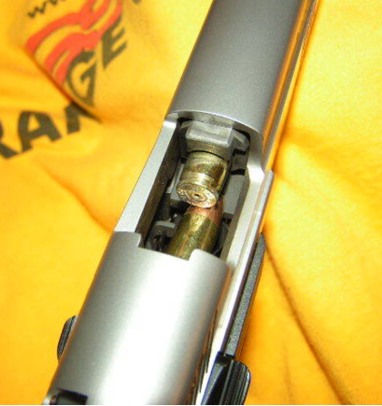

Besleme hatası: Mekanik bir sorun nedeniyle bir mermi atım yatağına düzgün bir şekilde yüklenemez. Bu durum, şarjörün ateşli silaha doğru şekilde yerleştirilmemesi durumunda veya kullanıcının şarjörü yerleştirdikten sonra sürgüyü kurmayı unutması durumunda, ateşli silahın içinde arızalı parçalar olması durumunda veya mermileri düzgün beslemeyen kirlerin olması durumunda meydana gelebilir.

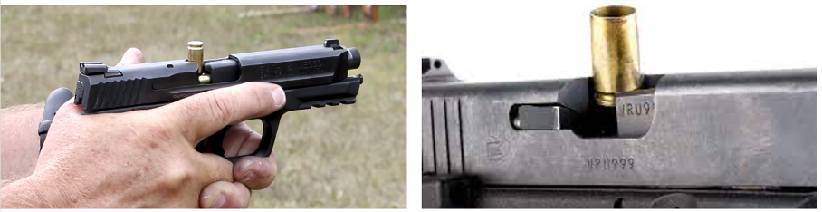

Çıkartma hatası: Ateşlenen mermi kovanı düzgün bir şekilde, kısmen veya tamamen atım yatağından çıkarılamaz, ve sonuç olarak ikinci bir mermi, öncekinin kovanı çıkarılmadan arkasına yüklenir (Çift besleme).
