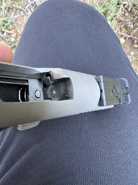

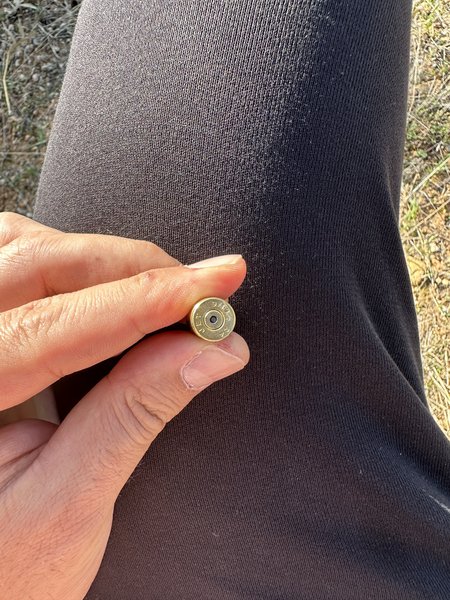

Kısa bir süre önce edindiğim Colt Gold Cup Trophy 9mm tabancam ile ilk birkaç atıştan sonra fişek yatağına (aynı zamanda iğnenin uç kısmına) kapsül üzerindeki parçacıkların yapışması nedeniyle sonraki atışta kapsül patlatmama sorunu ile karşılaştım. Mke, jet, sterling (parabellum), özkursan poligon fişeklerinin hepsinde aynı sorun oldu yalnızca sarsılmaz marka fişeklerde hiç sorun yaşamadım. Daha önce buna benzer bir problemle karşılaşan oldu mu, sizce sebep ne olabilir, sorun kapsülden mi kaynaklı yoksa iğne yayını mı değiştirmeliyim. Bu arada iğneyi ve yayı kontör ettim herhangi bir kırılma yok. Şimdiden teşekkür ederim.
Umarım fotoğrafları ekleyebilmişimdir aşağıya. İlk olarak ateşlenen ve kapsülü delinen fişek ile sonradan iğnenin vurup patlatmadığı fişeğin resimlerini de eklemeye çalıştım. Saygılarımla…

Sn.parabellum ilk fotoğraftaki iğne izi çok belirsiz. Browning HP'ler buna benzer iz bırakırlar ama sizinki neredeyse değmemiş gibi. Öyle sanıyorum o mermi patlamış. Ama diğer kapsülü nasıl öyle delebilmiş ve deldiği parça iğne yuvası önünde kalmış çok anlamadım.
Yeni tabancalarda koruma amaçlı gres sürülür malum. İğneyi sökerek temizleyebiliyorsanız iğne ve yatağını güzelce temizleme solüsyonları ile temizleyin bu esnada iğnenizin ve yayının fotoğraflarını eklerseniz iyi olur (iğneyi yandan ve önden, temas hattından yayı ise yandan görebileceğimiz şekilde)

(17-11-2025, 22:22)alpSaral yazdı: Sn.parabellum ilk fotoğraftaki iğne izi çok belirsiz. Browning HP'ler buna benzer iz bırakırlar ama sizinki neredeyse değmemiş gibi. Öyle sanıyorum o mermi patlamış. Ama diğer kapsülü nasıl öyle delebilmiş ve deldiği parça iğne yuvası önünde kalmış çok anlamadım.
Türkiye şartlarında 6-7 bin dolarlık bir tabancada özkursan gibi çelik kovan fişekleri kesinlikle kullanmamanızı öneririm.
İkinci fotoğraftaki delinen kapsül ilk atılan mermiye ait. Aslında tabancayla ilk attığım fişeğin kapsülü hep bu şekilde deliniyor ve ikinci fişek patlamıyor delinen kapsül parçası yapıştığı için iğneye. Ama sebebini çözemedim. Dediğiniz gibi iğneyi sökerek temizlemeyi deneyip fotoğraflarını paylaşacağım. Cevabınız için teşekkür ederim.
