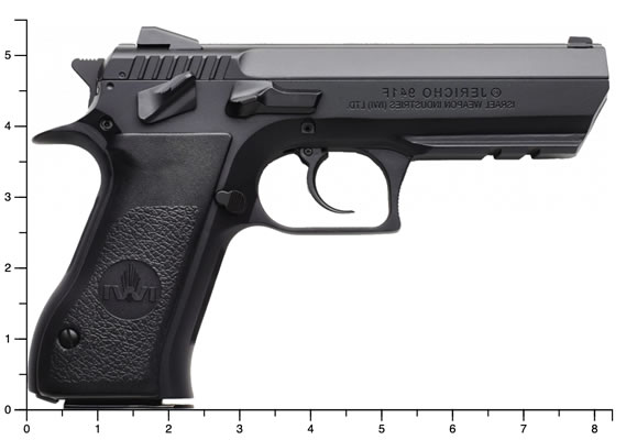

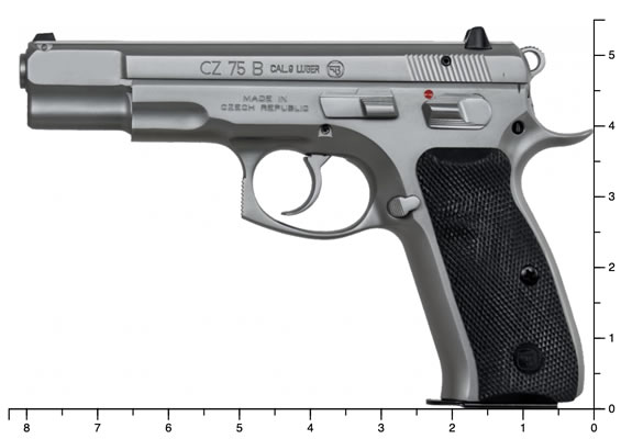

[Resim: cz75.jpg] [Resim: jericho.jpg]
CZ 75 B vs IWI Jericho 941 Steel Full Size (Görsel orijinal yazıda yer almamaktadır. Kaynak:HandgunHero.com)

Jericho'su olan arkadaşlar, 9 mm namlularının normalden biraz daha etli olduğunu göreceklerdir. Kızaklar aynı zamanda .41AE namlulara da uyumlu olarak işlendiğinden dolayı, 9 mm namlular bu namlu çıkış deliklerine tam olarak uyumlu olmaları için biraz daha etli kesilmiştir.
Bizm ülkemizde ağırlıklı olarak gövdeye yerleşimli emniyet manevelaları vardır, bu sistemin kodu da F olarak tanımlanmaktadır.
Özetle Jericho 941 F'in anlamı budur.
FB , 13 mermi kapasiteli, kısa kızaklı,
FS, 15 mermi kapasiteli, kısa kızaklı modelleri tanımlamak için kullanılmaktadır.
Harf kodlu olmayan 941'lerde, kızağa yerleşimli, horozu indiren bir emniyet sistemi vardır.
Jericho, dış görünüşde yapılan makjay dışında, bazı mekanik özellikleri ile de CZ 75'den ayrılmaktadır.
* Namluları ağırlıklı olarak poligon profilli namlulardır. Konvansiyonel namlulu olarak da üretilmiş olmakla beraber, ülkemizdeki modeller ağırlıklı olarak poligon profillidir.
Bu namlu sayesinde çıkış hızları, aynı uzunluktaki namlulardan daha fazladır.
Bu namlu profili etrafında dönen şehir efsanelerinden birisi de, bu namluların çedirdekte balistik incelemeye imkan bırakmadığıdır. Tamamen safsatadır. Çekirdekte daha farklı değişik bir iz bırakmaktadır, bu nedenle işi bilen birisi bu çekirdeğin poligon profilli bir silahtan çıkmış olduğunu hemen anlayacaktır. Ayrıca gene kendisi gibi poligon profilli namlusu olan HK ve Glock daki profilden de farklı bir izi olacağından, daha profesyonel birisi, çekirdeğin bir Jericho'dan çıkmış olduğunu hemen ayırd edecektir.
* Otomatik iğne kilidi manevelası, CZ'deki gibi yukarı kaldırılarak açılmak yerine, aşağı doğru hareketle açılmaktadır. Silah monte edildiğinde, iç tetiğin ( sear ) bir uzantısı olan parça, kilit bloğunu yukarı iterek iğneyi kilitlemektedir. Tetik çekilince, aşağıya doğru hareket eden iç tetik, hem horozu salmakta, hem de yay gerimi altında sıkışmış bulunan iğne kilidini açmaktadır.
Bunun avantajı ise, iğne kilidi bloğu yayının tetiğe getirdiği ekstra yükün olmamasıdır. Bu nedenle Jericho tetikleri biraz daha hafiftir.
Bir diğer avantaj da, CZ'deki iğne kilidi bloğunu açan kolun alt uzantısı Jericho' da olmadığından, tetik kolunun, iç tetik alt kolunu yakalayıp atış pozisyonuna geçmesi daha erken olmaktadır. Bu da '' Trigger Rest '' denen tetiğin atışa hazır olma zamanını ve mesafesini kısaltmaktadır.
* Jericho 'da iğne, BHP, Colt veya eski CZ'lerdeki gibi arkadan geçme bir plaka ile sabitlenmektedir. Bu da temizlik ve tamirat için bir kolaylık sağlarken, kuru tetik çalışması için de daha güvenlidir.
* Tetik kolunu yerinde tutan yay, CZ'lerdeki gibi gövde yanlarına uzanmış iki boynuz gibi değil, tetik ve tetik kolunun birleşim yerinin hemen altında, aynı zamanda şarjör yakalama mandalınıda çalıştıracak şekilde yerleşmiştir.
* Şarjör arkasındaki maşa yay, CZ de boş şarjörü yakalarken, Jericho'da serbest düşmesine izin verir.
CZ ve Jericho şarjörleri bire bir aynı değildir.
Sarsılmaz şarjörleri ve diğer parçaları, Jericho ile birebir aynıdır.
Bunu nedeni IMI'nin iç parçalarını Tanfoglio'dan tedarik etmesidir.
* Jericho 'da silahı horoz aşağıda iken de emniyete alabilirken, CZ'e alamazsınız. CZ emniyeti sadece horoz kurulu iken manüpüle edilebilir.
Jericho' larda, horozu kurup emniyete aldıktan sonra, kızakları manüpüle edebilir, fişek yatağına mermi sürebilirsiniz. Horoz kurulu ve silah emniyette iken CZ kızağını manüpüle edemezsiniz.
Jericho'larda emniyet mandalı, eski CZ'lerdeki gibi, emniyet mandalının altına yerleştirilmiş yaylı bir kama ile çalıştırıldığından, bu parça sökülürken son derece dikkatli olunmalıdır. Yeni CZ'lerde emniyeti çalıştıran kama gövde içindeki bir yatağa yerleşmiştir.
