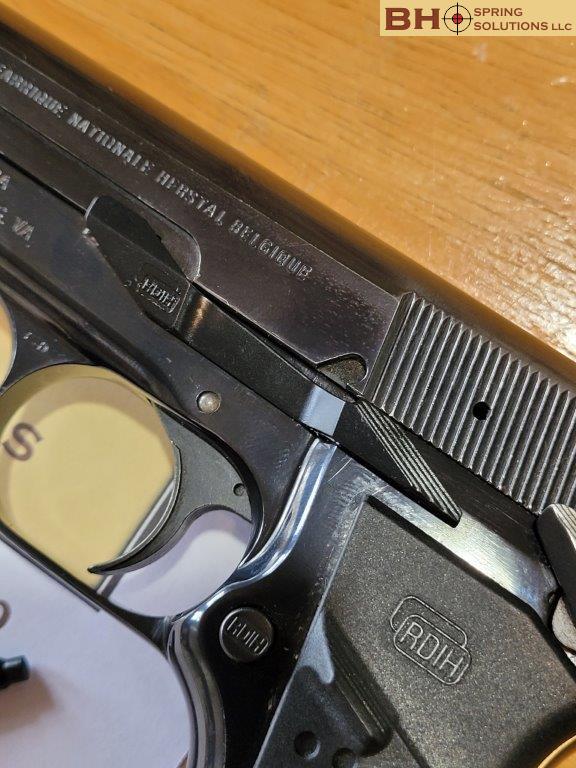

BHP sürgü tutucusunu düşürmek söylediğim gibi bir parça zordur.
Ancak o tutucunun standart çalışma şeklinin, fişek bitmiş ve geride kilitlenmiş kapağın (sürgü) dolu şarjörü takıp elle düşürmek olduğunu düşünürsek ve bu senaryoda düşürebiliyorsanız eğer sorun yok demektir.
Ancak daha net bir düşme bekliyorsanız tavsiyem şunlar olur:
1- Tabancayı iş bilir bir ustaya götürerek, hem manivelanın hem kapağın birbirine temas noktasını parlatması (polisaj) yapması. Bu işlemi bilen anlayan birinin yapması çok önemlidir.
2 - BHP'nin aftermarket RDIH tasarımı olan sürgü düşürme mandalıyla değiştirebilirsiniz. TİSAŞ sport model dediği BHP'lere bu mandala benzer bir tasarımı kullanmaktadır. Gerçekten bu mandalla düşürmek çok konforludur, ben kendi tabancamda da bundan kullanmakta idim.
