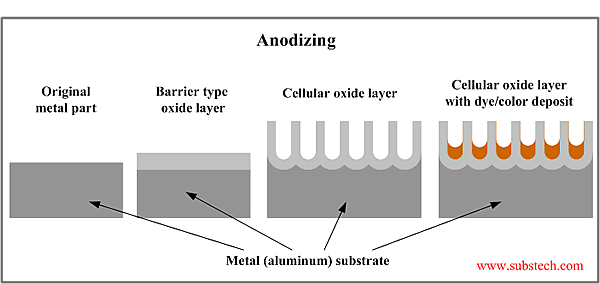

Tabanca gövdesinde anodizasyon işlemi
(14-02-2011, 04:32 AM) baris yazdı:1. soruya Sn. FMJ cevap vermiş, 2. için: (istek üzerine "kesin ve net") Smile
Normal aluminyum alaşımlar, hem hafifliği için hem de tezgahta kolay işlendiğinden dolayı yumuşaklığından dolayı tercih edilir. Komple çelik bir parçadan daha hafif çıkar, ayrıca hızlı ve daha az takım yıpranması ile işlenir.
Fakat çeliğe göre yumuşak olan aluminyumun, işlenme sonrası sertliğinin artırılması gerekir. Bunun için komple sertleştirme yöntemleri (baştan daha sert alaşım seçmek, ısıl işlem) uygulansa da, er geç en dış katmanı çizilme ve oksitlenme (yani paslanma, çoğu aktif metal paslanır, aluminyum dahil) etkilerinden korumak gerekir.
Aluminyum parçalar ilk işlendiğinde parlak yüzeyi belli olur, hava ile temas ettiği an paslanma, yani oksitlenme başlar. Bir süre sonra yüzey mat bir oksit tabakası ile kaplanır.
Demirde bu pas kırmızı iken aluminyumda gri beyaz olur. Bu yüzey tabakası ilk anda hızlı, daha sonra yavaşça parçayı paslandırmaya devam eder. Özel yöntemler ile bu oksit tabakası irregüler toz yerine belirli bir kristal yapısına çevrilir ise, altındaki yüzeyin oksitlenmesini ve havayla temasını keser, ayrıca yüzey sertliği oluşturur.
Anodizasyon işlemi, akım verilerek elektrolit sıvı altında, aluminyumun sıvıya temas eden tüm yüzeylerinde, çok ince bir tabakanın hızlıca oksitlenmesidir:
2Al + 3H2O = Al2O3 + 3H2
ve bu oksit tabakasının altındaki tabaka ile oksijen temasını keserek daha fazla paslanmasını engeller. Yani en yüzeydeki daha sert incecik tabaka, parçayı hem çizilmeye, hem de oksitlenmeye karşı korur. Aslında renksiz olan anodize edilmiş aluminyum, daha sonra incecik (toz boya) pigmentler ile renklendirilir, klasik anodize aluminyum görünümüne kavuşur.
[Resim: fetch.gif]
Tam yüzeydeki aluminyum oksit, aluminyuma göre çok daha sert bir maddedir, (çoğu zımpara kağıdı aslında aluminyum oksitten yapılır) ama çok ince olduğundan, korozyona karşı dayanım dışında sertliğe çok etkisi olmaz.
Görüldüğü gibi, glock'un fiber katkılı polimerden yaptığı alt gövdeyi, Beretta ve Sig gibi üreticiler alemyondan imal edip, bunu da paslanmasın diye çizilebilecek bir boya değil de, anodizasyon işlemi ile koruyarak kullanıyorlar. Bizde üretilen klonların kızaklarının kısa sürede çizilmesini ise, hem kullanılan alaşıma, hem de sürgü üretimi sırasında oluşacak geometri bozukluklarına bağlayabiliriz. Milimetrenin yüzde biri kadar bir kaçıklık, kızakları yemeye başlayacak ve boşluk oluşturup anodize aluminyumdan daha sert olan çelik yüzeyin yumuşak metali çizmesine yol açacaktır.
Ama uygun imal edildiğinde, ki ülkemizde üretilen ama Beretta'nın kala kalite kontrolünü yaptığı Stoeger Cougar modelinde olduğu gibi, aluminyum gövde ile çelik sürgü, birlikte çok yüksek atım rakamlarına ulaşabilmektedir...
Saygılarımla..
