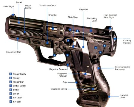

1)Tetik emniyeti
2)Tetik
3)Ateşleme hareket mandalı
4)Ateşleme iğnesi emniyeti
5) Ateşleme iğnesi
6)Basınç noktası
7)Destek
8)Yakalama parçası
![[Resim: rdpjqkk.jpg]](https://i.hizliresim.com/rdpjqkk.jpg)

1)Tetik emniyeti
2)Tetik
5) Ateşleme iğnesi
6)Basınç noktası
7)Destek
8)Yakalama parçası
