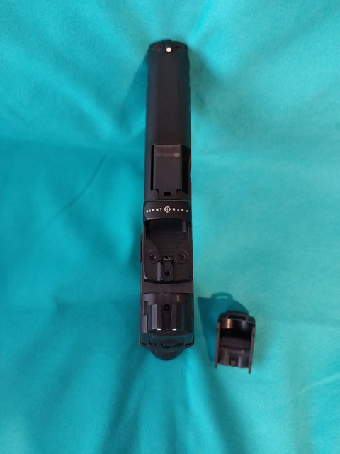

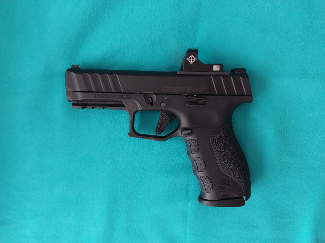

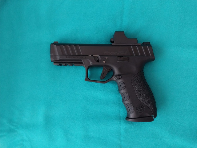

Stoeger STR-9 Optic Ready tabanca ve üzerine takılı Sightmark Mini Shot A-Spec M3 red-dot.

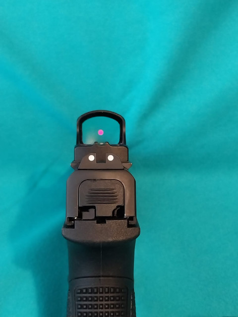

Bu red-dot Shield RMS-C ayak izine sahip ve STR-9 a doğrudan değil kutudan çıkan 4 plakadan birini kullanarak monte ediliyor. Arkadan çekilmiş fotoğrafa baktığınızda montaj için kullanılan bu plakanın (oldukça kompakt yapıda olan) bu red-dota göre daha geniş olduğunu göreceksiniz, firma plakaların ebatını belirlerken olası tüm red-dotların takılabileceği bir boyut seçmeye çalışmış. Plakanın her iki yanından uygun açı ve usül ile yaklaşık 1mm metal eksiltilir ise estetik açıdan daha güzel bir sonuç elde edilebilir.
Aynı fotoğraftan anlaşılacağı üzere STR-9 un üzerinde gelen standart 3 nokta gez arpacık ve bu red-dot ile co-witness olma söz konusu değil ancak istenildiği takdirde Stoeger'in kendi sitesinden edinilebilen "fiber optikli düz set" gez-arpacık takımı ile lower 1/3 co-witness olması sağlanıyor (bu şekilde fotoğraf çekmemişim, kusura bakmayın).
Tabanca yaklaşık 800 atımda, beklendiği gibi sorunsuz çalışmakta ve benim gibi ortalama bir atıcı için üç nokta gez-arpacık ile hedef kağıdındaki sonuç tatmin ediyor.
Red-dot sorunsuz çalışıyor; bir kez sıfırlandıktan sonra herhangi bir kullanıcı müdahalesine ihtiyaç söz konusu değil, açma/kapama düğmesi yok, 3 MOA kırmızı noktanın parlaklığı ortamdaki ışık miktarına bağlı olarak otomatik ayarlanıyor, kapağı kapalı ya da ortam tamamen karanlık ise çok az enerji harcar bir duruma geçiyor. Yaklaşık 500 atımda sıfırlamada herhangi bozulma olmadı. Yoğun kullanım görmese de yaklaşık bir yıldır pilinin azaldığına dair bir emare gözlemedim ancak pil değişimi için red-dotın yerinden sökülmesi gerekiyor, bu nedenle pil değişiminin ardından yeniden kontrol atışı/sıfırlama ihtiyacı olacaktır.
STR-9 için optic ready versiyonu tercihimin nedeni üzerinde Stoeger'in tabiri ile "fişek yatağı dolu mandalı" bulunmamasıydı. Mevzu bahis parçayı tabanca üzerinde istemediğim için yaptığım optic ready tabanca tercihi (tabanca üzerinde red-dot kullanımına şüphe ile yaklaşa geldiğim halde) "madem yeri de hazır bir de red-dot takalım sonra sökeriz nasılsa" ya dönüştü. Şu anda (aynı çapta başka tabancalarımın da bulunmasının rahatlığı nedeniyle) sökmeyi düşünmüyorum.
Tabanca kutusundan çıkan kılıfa red-dot monte edilmiş ve kapağı kapalı olduğu halde sorunsuz yerleşiyor.
