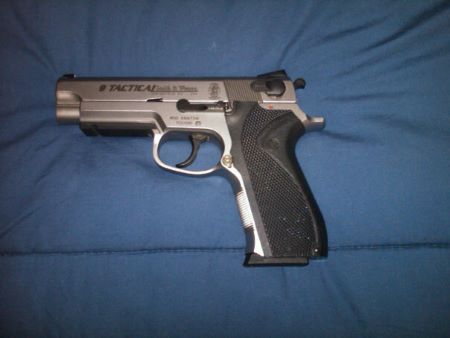

Arkadaşlar, SW'un 3'ncü nesil yarı otomatiklerinin amiral gemisi 5906'nın TSW revizyonunun, klasik versiyondan sadece dış görüşünü ile ayrıldığını düşünenler yanılıyorlar. TSW'de, ilk bakışta dikkati çekmeyen pek çok ayrıntıda revizyon yapılmış durumda.
Aşağıda, 5906 ve TSW versiyonunu yan yana görüyorsunuz.
![[Resim: qek1vye.jpg]](https://i.hizliresim.com/qek1vye.jpg)
Dışarıdan ilk bakışta hemen dikkati çeken şey, TSW'lere eklenmiş olan Picatiny aparat takma kızakları.
Bu kızaklar gövde ile yekpare olmayıp, istendiğinde sökülebilmektedir.
Bir diğer dikkat çeken özellik, yazıların daha basit lazer yakma metodu ile yazılmış olması.
Ayrıca kızak sol yan kısmına artık silahın üretim yılı açıkça yazılmaktadır.

Klasik 5906 ve TSW
