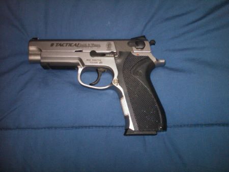

Klasik 5906 ve TSW
Arkadaşlar, SW'un 3'ncü nesil yarı otomatiklerinin amiral gemisi 5906'nın TSW revizyonunun, klasik versiyondan sadece dış görüşünü ile ayrıldığını düşünenler yanılıyorlar. TSW'de, ilk bakışta dikkati çekmeyen pek çok ayrıntıda revizyon yapılmış durumda.
Aşağıda, 5906 ve TSW versiyonunu yan yana görüyorsunuz.
![[Resim: 5906TSW.jpg]](https://i.ibb.co/grpDGpV/5906TSW.jpg)
Dışarıdan ilk bakışta hemen dikkati çeken şey, TSW'lere eklenmiş olan Picatiny aparat takma kızakları.
Bu kızaklar gövde ile yekpare olmayıp, istendiğinde sökülebilmektedir.
Bir diğer dikkat çeken özellik, yazıların daha basit lazer yakma metodu ile yazılmış olması.
Ayrıca kızak sol yan kısmına artık silahın üretim yılı açıkça yazılmaktadır.
Bu yazının uzun vadedeki dayanıklılığı ve hasar görmesi durumunda nasıl tadilattan geçirileceği insanı düşündürüyor.
MKEK' nin ilk ithal ettiği silahlarda, tetik korkuluğu köşeli idi. Daha sonra gelenlerde bu kısım yuvarlanmıştır, ancak tetik, horoz ve tüm kontrol manivelaları beyaz olarak gelmeye devam etmiştir. Bir müddet sonra gelen silahlarda, tetik ve horoz aynı şekilde içi dolu, fakat siyah olarak, diğer manevelalar ise beyaz olarak gelmeye başlamıştır. Müteakiben de, alttaki resimdeki TSW'de gördüğünüz horoz gibi içi boş, hassas döküm horozlarla gelmeye başlamıştır. TSW ile beraber ise artık, şarjör mandalı hariç tüm manivelalar siyah boya ile gelmektedir.

Klasik 5906 ve TSW
