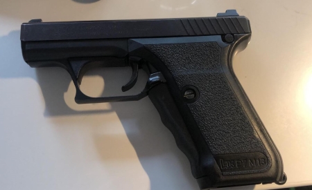

HK P7:
Arkadaşlar,
HK denince benim aklıma gelen makinalardan birisi budur.
Makina diyorum, çünkü gerçekten makinadır.

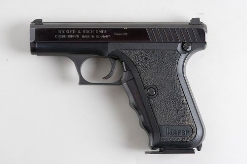

![[Resim: dubg7my.jpg]](https://i.hizliresim.com/dubg7my.jpg)
Şu anda kafayı kırıp, bir P7 almak üzereyim.

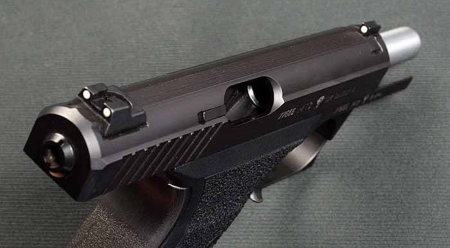

Ama M13 olmasından dolayı kabze konforunda biraz problemim var, ama bu tabancayla atış yapıp, bir kez de tamamen sökme imkanım oldu ( Gene kendim geri toplayabildim, ABD'de daha önce Virginia'daki merkez, şimdi de Alabama Trusville'deki merkez paso benim gibi meraklıların P7 lerini toplamakla meşgulmüş ), inanın bu silahı görünce diğer silahlara ödenen paralara acır oldum.

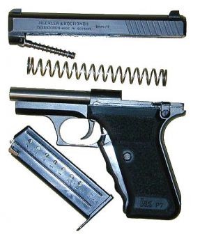

![[Resim: suftd6a.jpg]](https://i.hizliresim.com/suftd6a.jpg)
Aşağıda da HK P7 nedir ne değildir ayrıntılı açıklamasını bulacaksınız.

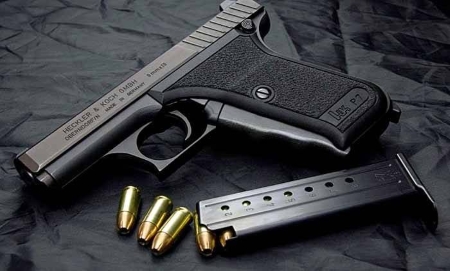

Dünyada en iyi yüzey perdahlaması olan tabancalardan birisinin HK olduğunu kesindir.
Ancak en sert ve korozyon dayanıklılığı en iyi olan yüzey perdahı kesinlikle Glock'tadır.
Yurt dışı sitelerdeki yazılardan takip ettiğim kadarı ile hem HK, hem de Glock marka tabancası olan tüm kullanıcılar bunda hemfikirdir.
HK, Dow-Corning adı verilen, aslında Tenifer'in bir başka formu olan, nitro karbürizasyon tekniği ile yapılan bir yüzey perdahı kullanmaktadır.
![[Resim: m5es7kv.jpg]](https://i.hizliresim.com/m5es7kv.jpg)
SigSauer, karbon çelik, bükme ve kaynaklı kızaklarında ( folded stamped steel, örneğin P228 ), son derece dayanıksız ucuz bir fosfatlama tekniği kullanmaktadır.
Siyah renkli, paslanmaz blok çelik kızaklarında ise '' Nitron '' adını verdiği, aslında PTFE / Teflon bazlı bir kaplama olan yüzey perdahını kullanmaktadır.
Daha önceleri ise, bazı silahlarında opsiyonel olarak, K-Kote tabir edilen resin bazlı püskürtme bir fırın boya da kullanmışlardı.
Alüminyum alaşım gövdelerinde ise, klasik anodlanma ile yapılan eloksel kaplama kullanılmaktadır.
Walther, artık yeni modellerinde, Tenifer'in bir başka formu olan yüzey perdahlama işlemini kullanmaktadır.
HK'nın kendi fabrikalarında, yine tamamen kendi üretimi olan makina parkını kullandığı doğrudur. Tarihi zaten yüksek teknoloji ürünü ağır sanayi makinaları üretimi ile başlayan bir firma için bundan daha doğal bir şey olamaz.
Ancak gerek Walther, gerekse de Sauer'in makina parkını HK'dan tedarik ettiklerini ve tabancalarının yüzey perdahlarını da HK'a yaptırdıklarını ilk defa duyuyorum. Ulm'daki Walther, Eckenforde'deki Sauer tesislerini gezme imkanım olmadı maalesef, ama bu tesisleri gezen kişilerin çektiği son derece ayrıntılı fotoğraflarda, üzerlerindeki
logo ve yazılardan, kesinlikle HK menşeli olmadığı belli olan pek çok makina ve tezgah gördüm. Prestij kaybını engellemek için HK logoları yerine fason firma logoları kullanılmışsa onu bilemem.
Eğer bu konuda ispatlanabilir bir kaynağınız varsa, bu bizim için son derece yeni ve kıymetli bir bilgi olacak. Biz HK hayranlarının, HK sevgisinin daha bir pekişmesine yardımcı olacak.
P7' ler zaten klasik '' Blue '' , yani meneviş, yani en dayanıksız boyalardan birisi.
Tabi ki oldukça dayanıklı olabilen '' Belgian Rust Blue '' gibi meneviş türlerini tenzih ederim.
Çok az miktarda P7 ise fosfat boya ile, Alman polis teşkilatları için üretilmiş.
P7' lerde kızak yanları, metal sertliğinden dolayı menevişin nüfüzuna çok müsaade etmediğinden, terle temas sonucu zamanla tam patlıcan moru '' Purple '' rengine dönüyor.
Glock'daki Tenifer'e gelince, gerçekten piyasadaki hiç bir benzer boya, ne Dow-Corning, ne Melonite, ne QPQ bu yüzey perdahının yerini tutmuyor. Tenifer aslında bir boya değil, bir çeşit yüzey sertleştirme işlemi. Kendi rengi koyu gümüşi bir renk, ancak bu işlemden sonra kızaklar karartılıyor. Kullanımla beraber siyah renk zamanla açılsa da, Tenifer yüzey perdahı hala orada kalıp, koruma görevini yapmaya devam ediyor.
Bir ara MKEK'de, dernek bünyesinde çalışan bir birimde silah bakımı ve boya hizmeti veriliyordu.
Orada adının '' Ağah '' olduğunu bildiğim, ama soyadını bilemediğim birisi, bir seferinde bana SigSauer'lerin P228 gibi modellerinde kullanılan, kendisinin Tenifer olduğunu iddia ettiği, ki bu boya Teniferle alakası olmayan fosfat boyadır, boyayı yapabildiklerini söyledi.
Ben de bunun üzerine, yüzlerce derece ısıda kaynatılan siyanür / siyanid kazanlarına ihtiyaç duyulacağını, bu kimyasalları nasıl tedarik edip, bu sistemi nasıl kurduklarını, ayrıca Teniferden sonra yüzeyin karartılmasının çok zor olduğunu, bunu nasıl başardıklarını sorduğumda bozulup bana, '' Kardeşim sen tenifer yaptıracak mısın, yapacak mısın? '' demişti.
İşte size ülkemizdeki şarlatanlığın boyutları.
Adam MKEK'nin içinde yalancılık ve dolandırıcılık yapabiliyor.
Güler misin, ağlar mısın?

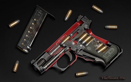

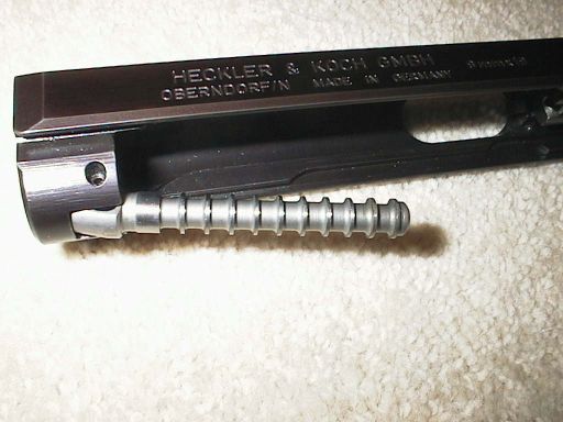

![[Resim: kwps0h3.jpg]](https://i.hizliresim.com/kwps0h3.jpg)

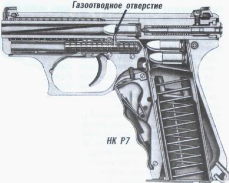

Yukarıda bir P7'nin en hayati yerlerinden birisini ve hemen hemen tek tutukluk yapma nedenini görüyorsunuz. Bu piston, namlunun hemen altındaki gaz silindirine oturarak atış esnasında kızak ve namluyu kilitleyen parçadır. Üzerinde gördüğünüz karbon yanıkları ve artıkları bunun sonucudur. Bu nedenle de, bu pistonun ve içine oturduğu silindirin temizliğine azami özen göstermek lazım. Bunlar kirli olduğunda P7 kızağı sanki arka kısımlarından bir yerlerden gövdeye sürtünüyormuş gibi takılmaya başlar ve işi bilmeyen pek çok kişi, sorunu iğne tulumbası veya kızak yakalama mandallarında arar, ama sorun gaz silindiri ve pistonundadır, tecrübe ile sabit.

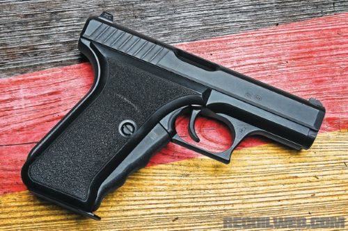

Her şeyi ile kalite ve işçilik dolu olan bu silahın, yurdumuzda tek tercih edilmeme nedeni ise, kurma mandalı nedeni bir bağ makasına benzemesi ve göze hiç hitap etmemesi.
![[Resim: h7z88b8.jpg]](https://i.hizliresim.com/h7z88b8.jpg)
HK P7 modellerinin tamamı, gövde dahil komple çelik konstriksüyondur.
İkinci elde silahçılar genelde bu silaha para bağlamazlar, sahibi adına satmayı önerirler, illa ki para bağlanacaksa da bu silaha 1500 USD civarında fiyat teklif edip, bazen de daha düşük bir fiyata kapatmaktadırlar. Sorulduğunda da tutturabildikleri fiyattan satmaya çalışırlar. İkinci elde denk gelirse maksimum 2500 USD ' ye, oldukça temiz P7 bulunabilir.
Ancak bu silahta karar vermeden önce en az iki kez düşünmenizi öneririm. Çünkü bu silah gerçekten herkesin adapte olup da kullanabileceği türden bir silah değildir. Şimdiye kadar bu silahla peş peşe üçi hatta iki mermi ateşlemeyi beceremeyen pek çok atıcı gördüm. Diğer yandan atışta çok çabuk ısınan ve kirlenen, özel bir ihtimam gerektiren gaz silindiri olan bir tabanca. İtinalı ve hassas silah temizliği ve bakımı yapamayacak atıcıların kesinlikle uzak durması gereken bir model.
![[Resim: 3d7gp18.jpg]](https://i.hizliresim.com/3d7gp18.jpg)
Mükerrer ve hızlı atışlarda da gerçekten çok ısınan bir silah. Özellikle 100 atıma yaklaşıldığında, neredeyse silahı kavratmayacak kadar ısındığını belirtmeliyim. Burada bir kaç arkadaş parmaklarını neredeyse yakıyorlardı. Bu nedenle keyfe keder, aralıksız olarak yüklü miktarda mermi yakmaya uygun bir silah olmadığını da aklınızın bir köşesine yerleştirin.
Yedek parça, şarjör veya kılıf bulmak için ise Allah yardımcınız olsun derim.
Ateşleme sistemine adapte olarak, fasılalı eğitim atışları yaparak, atışlar sonrasında temizlik ve bakımını yapabileceğinize inanıyorsanız, oldukça kompakt boyutlarda, tam boy bir hizmet silahı namlusu ve atış hassasiyetine sahip, hızlı ve güvenli bir çek-sık silahı istiyorsanız, P7' yi alın. Eğer yukarıda saydığım handikaplar ve her ele uyumlu olmayan kabza boyutları kafanızı bulandıracaksa, uzak durun derim.
