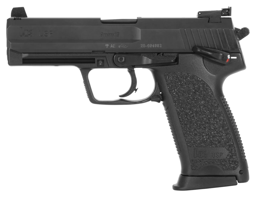

Elinize, emeğinize sağlık Sn.ORTAÇ. Tasarım, malzeme, işçilik ve performans olarak en çok sevdiğim, hatta rakipsiz olarak gördüğüm, ancak ergonomik açıdan bir türlü geçinemediğimiz marka ve modellerinden birisini bizlerle paylaştığınız çok teşekkür ederim.
H&K gerçekten farklı sınıfta bir tabanca...Şu kadarını söylesek bile sanırım yeterli olur, bugün artık Mec Gar' dan şarjör tedarik etmeyen iki büyük ve tanınmış üreticiden birisi H&K' dır.
USP, Universelle Selbstladepistole, kelime manaları ile birebir tercüme edilirse '' Kendi kendine dolan tabanca '' olarak ifade edilebilir. Ancak malumunuz bu tabir yanlış anlamalara mahal bırakabilecek bir tanımdır. Aslında tercüme hatası Amerikalıların yaptığı çeviriden başlıyor. '' Selbstladepistole '' aslında fişeği her atış için hazneden kendisi mekanik olarak besleyen manasında, İngilizce '' Semiautomatic '' kelimesinin karşılığıdır. '' Universelle '' kelimesi ise farklı kalibre ve boyutlara adapte edilebilen genel maksatlı ortak bir platform manasında kullanılmıştır ki, aslında tam olarak Amerikonyalı küffar taifsinin '' Joint Service Pistol '' tabirine tekabül etmektedir. Hasılı bu kadar laf salatasından sonra '' Universelle Selbstladepistole '' tabirini Türkçe' ye tam olarak nasıl çevirebiliriz, ben de tam olarak bilemiyorum.
H&K tetik yolu ayar vidasını hizmet sınıfı USP' lerde standart olarak sunmamaktadır. Tabancadaki nişangah takımı ve tetik yolu ayar vidası '' Custom Sport '' modellerinde standart olarak sunulmaktadır. Tahminen Sn.serdaraktaş' ın tabancası da sonradan tadil edilmeden, fabrikadan ve MKEK' den bu şekilde alınmış bir tabanca. Bu konuda küçük bir katkı yapmak isterim, Custom Sport modellerinin horoz ve kurma parçası standart USP modellerinden farklıdır. Yan yana baktığınızda üzerlerindeki döküm kodları, renkleri bile farklıdır. Custom Sport modellerininde standart modellere oranla, özellikle çok daha temiz tek hareketli tetik çekişi ve yolları olmasının temel nedeni budur.
USP ve türevlerinin kilitlerinden bahsedildiğinde mutlaka değinilmesi gerektiğini düşündüğüm bir ayrıntı da namlu kilit zamanlaması ve tetik irtibat kesme sisteminin zamanlaması ve bunların senkronizasyonudur. Henüz başka hiçbir tabancada namlu sürgü grubu sadece 2 mm geri teptiğinde tetik irtibatının tamamen kesildiğini görmedim. Bu özellikle namlu kilitleri tamamen kapanmadan tetiğin çekilmesi neredeyse imkansız hale getirilmiş. H&K' nın tasarım mantığını anlamak için tetik korkuluğunun alt kısmını nerede incelip, nerede kalınlaştığına bakmak bile yeter; Horoz kurulu, tetik tek hareketli konumda iken, tetik korkuluğu tetiğe kazara olabilecek temasları engellemek için o alanda ekstra geniş olarak tasarlanmıştır.
Sn.ORTAÇ, hoşgörünüze sığınarak konuya çok maydanoz doğradım, ama H&K ve USP gerecekten çok sevdiğim bir marka ve model.
Bu arada eğer konuyu okursa Sn.serdaraktas' a da küçük bir hatırlatma yapmak isterim, tetik pimi fazla sola kaymış ve şu anda sürgü durdurma manivelasına kadar dayanmış durumda, müsait bir zamanda tetik pimini uygun bir zımba ile soldan sağa iterek yerine iyice oturtun...
