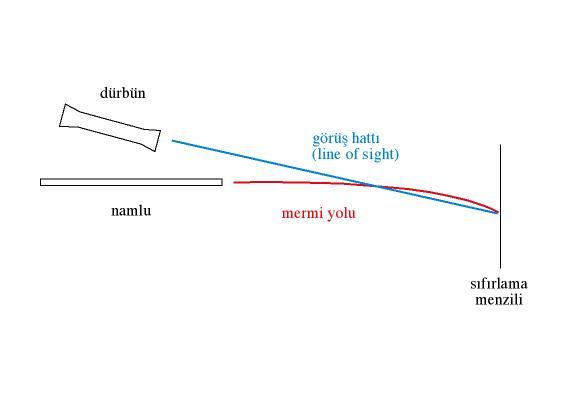

Şimdi biraz balistiğe bakalım:
Gerçek hayatta çekirdek namluyu terk eder etmez düşmeye başlar (lütfen önce yükselir, sonra düşer "geyiğine" inanmayın). Mermi düşmesinin ana faktörü yerçekimi, tali faktörü ise havanın yarattığı dinamik ve parazit sürükleme kuvvetleridir. Hızlı ve aerodinamik olarak verimli çekirdekler daha uzun menzile sahiptir ve menzil boyunca daha az düşerler. Bu nedenle balistik katsayısı (BC) yüksek çekirdeklerin mermi yolu, daha yavaş ve küt burunlu kardeşlerine göre daha az düşme gösterir.
Yukarıda yazdığım gibi, sıklıkla merminin önce yükseldiği, sonra düşmeye başladığı geyiğini duymuşsunuzdur. Aslında mermi namluyu terk ettikten sonra asla yükselmez, bu fiziğe aykırıdır. Gez-arpacık ya da optik nişangahlarla atış yaparken, mermi sıfırlama menziline kadar bir ara atıcının görüş hattının (line of sight) üzerine yükselir. Buna ise atış aksı neden olur. Biraz daha açıklarsak: Nişan aparatları ya da dürbün namlunun belirli bir miktar üzerine yerleşiktir. Sıfırlama menzili ise namlu merkez hattıyla nişan hattının kesiştiği noktadır. Yani bu durumda nişan mekanizması, namluya göre belirli bir açıyla hafif aşağı bakacak şekilde yerleştirilmiştir.
.308 Win mermiyi 100 metrede sıfırladığımız örneğini ele alırsak; mermi, uçuşuna görüş hattının altında başlar. Yaklaşık 50 metrelerde görüş hattını keser ve 75-80 metrede en çok "yükseldiği" noktaya ulaşır; bu nokta kabaca görüş hattının 4 mm üzerindedir. Daha sonra 100 metrede tekrar görüş hattını keser. (Dikkat ederseniz, görüş hattından bahsediyorum, namlu merkez hattından değil.) Eğer aynı tüfeği 200 metreye sıfırlarsak, çekirdek 20-25 metrelerde görüş hattını üzerine çıkacak, 110 metrede görüş hattının 7 cm tepe noktasına ulaşacak ve 200 metrede görüş hattı ile mermi yolu kesişecektir. Bu durum, nişan tertibatının daha yükseğe yerleştirildiği tüfeklerde, yani atış aksı yüksek olanlarda daha belirgindir; fakat nihayetinde mermi hiçbir zaman namlu hattının üzerine çıkmaz, hep düşer? Aşağıda basit bir çizimle daha kolay anlaşılır hale getirmeye çalıştım:
![[Resim: 00000.jpg]](https://i.ibb.co/jGMmBZ8/00000.jpg)
Bir başka ilginç nokta ise; .308 Win tüfeğinizi 100 metreye sıfırlayıp 300 metreye atış yaptığınızda vereceğiniz artıkıl bastırması yaklaşık 50 cm iken, tüfeğinizi 200 metreye sıfırlayıp yine 300 metreye atış yaptığınızda vereceğiniz artıkıl bastırması 30 cm civarında olmasıdır. Her iki sıfırlamanın 250 ve 300 metre arasındaki farkı ise 3 cm; yani 100 metre sıfırlı olan tüfek 250-300m hatasında 22 cm ek düşme yaratırken, 200 metreye sıfırlı olan 19 cm fazladan düşüyor. Bu bizi nereye götürür? Eğer tüfeğinizi daha uzun menzilde sıfırlarsanız, uzun atışlarda yapacağınız menzil kestirme hatalarından daha az etkilenir, "point blank" menzilinizi daha uzağa taşımış olursunuz. (Point blank menzilin Türkçe karşılığını bulamadım; özetle nişan tertibatında düzenleme yapmadan hedefi kabul edilebilecek bir hatayla vurabileceğiniz menzil diyelim.) Tabii bu arada uzun sıfırlama menzilinin de yakın mesafelerdeki vuruş hassasiyetine küçük de olsa olumsuz etkisi olduğunu söylemek gerekir.
Sonuç olarak, özellikle uzayan mesafelerde menzil kestirmesinde yapacağınız hatanın, vuruş noktasına etkisi çok büyüktür. En güzeli, mümkünse lazer menzil ölçer edinin; olmazsa dürbün taksimatı ile ya da dürbünün paralks ayarı ile menzil tespiti üzerinde çalışın; ve (bence hayli ümitsiz bir çaba olmasına karşın) gözle menzil tahmini konusunda kendini geliştirmeye çalışın.

4. BİLİNMEYEN UZAKLIKTAKİ HEDEFLER İÇİN NİŞAN NOKTASI TEKNİĞİ
Hedef uzaklığı tüfeğin BZO* (Nişangah) sınırının üzerinde ve ayarlama için zaman yoksa, ofset (üst)atış teknikleri uygulanabilir. Nişan Noktası tekniğinde, önceden belirlenmiş noktalar hedefi yatay bölümlere ayırır. Arpacığın üstünün omuz hizasını göstermesi Tek Nokta, kafanın üstünü hizalaması ise Çift Nokta nişanı olarak değerlendirilir. Metodun ana prensipleri şunlardır:
a. Hedefin menzili 300-400 mt. arasında tahmin ediliyorsa, Tek nokta nişanı
b. Menzil 400-500 mt. Arasında ise Çift nokta nişanı alınır.
5. MENZİL TAHMİNİ PRATİK UYGULAMASI
a. Eğitim düzeni
1) Eğitim alanına 500 mt.ye kadar farklı hedefler yerleştirilir. Uzaklıklar tam olarak ölçülür ve öğrencilerin tahminlerini kontrol için kaydedilir.
2) Hedeflerin insan büyüklüğünde olması çalışma ile edinilen bilgileri belirginleştirir.
3) Eğitime gerçeklik katmak için, hedefler tamamen veya kısmen kamufle edilebilir. Hedeflerin yanına konacak silahlar ve ekipman yeni bir bölgede benzer durumlarda mesafe tahmininde yabancılık çekmeden tahmin yapabilmeyi kolaylaştırır.
4) Piyadenin tüfeğinin yanında olması, sürekli çalışarak Arpacık Metodunu öğrenmesini sağlayacaktır.
Not: BZO konusunda detaylı bilgi için : https://robarguns.com/blog/2013/11/24/ba...-it-right/
