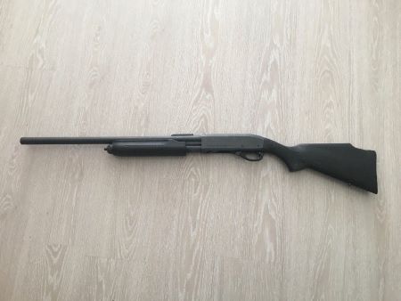

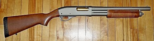

Arkadaşlar, pompalı tüfek sınıfında referans olmuş bir markanın, aynı modelinin farklı versiyonları arasındaki farkları merak eden arkadaşlar için bu konu başlığı açtım. Bu yazı kişisel kullanım sonrası bir değerlendirme ve geri bildirim yazısı olmayıp, Remington firması tarafından kaleme alınmış bir makaleden derlenmiş bir yazıdır.
[Resim: k6f40hv.jpg]
[Resim: jyt4qjk.jpg]
* 870 Police modeli, çıplak gözle kontrol, fonksiyon testi, test atışı, son değerlendirme gibi bölümlerden oluşan 23 ayrı kontrol işleminden geçirilir.
* Bütün Police modelleri, ayrı bir tesiste, tamamen farklı işçiler tarafından, her kişinin hangi işlemi yaptığı kayıt altına alınarak monte edilir.
* Bu montaj tesisine, standart seri üretim parçalar değil, sadece tek tek elden geçirilmiş parçalar getirilir.
* Daha ağır ve sert fişeklerin daha rahat beslenebilmesi için, Police modellerinde daha uzun bir hazne yayı kullanılır.
* Horoz ayağının yayı, 5-8 lb arası arasında tetik çekişi sağlayacak şekilde ayarlanan, daha sert bir yaydır.
* Fişek süren manivelanın tuzak yayı da daha ağırdır. Bu şekilde bolt fişeği tam olarak kavrayana kadar fişek süren mühimmatı fişek yatağı ağzında tutar. Bu da daha ağır ve sert mühimmatın daha sağlıklı olarak beslenmesine olanak sağlar.
* Police modellerinde, '' Entegre Güvenlik Kilidi '' yoktur. Sadece standart emniyet mandalı vardır.
* Express modelinin ön el kundağı daha uzun olup, pek çok polis araçlarındaki silah taşıma sistemlerine uyumsuzken, Police modeli bu uyumu sağlayacak şekilde üretilmiştir.
* Police modellerindeki dipçik ve ön el kundakları, hızlı kullanıma olanak sağlayacak şekilde dizayn edilmiştir.
* Express modeli, namlu ve hazne modifiye edilmedikçe, hazne uzatma işlemlerine olanak tanımayacak şekilde üretilirken, Police modelinde buna gerek yoktur.
* Express modeli standart kumlama ile yapılmış meneviş ile perdahlanırken, Police modellerinde parkerizasyon veya daha dayanıklı meneviş kullanılmaktadır.
* Express modelinde plastik tetik muhafazası kullanılırken, Police modellerinde, preslenmiş çelik muhafaza kullanılmaktadır.
* Police modelinde namlu özel bir bağlantı ile, hazne tapası ile beraber kilitlenirken, Express modelinde ayrı ve plastik bir hazne tapası kullanılmaktadır.
* Police modellerindeki ana gövdeler, vibrasyon tekniği ile özel olarak honlanarak, tüm gövde her türlü artefakt ve çapaktan arındırılmaktadır.
* Police modellerinde blok malzemeden talaş kaldırılarak üretilen kovan fırlatıcı ve tırnaklar kullanılırken, Express modellerinde metal tozundan hassas dökümle üretilmiş tırnak ve kovan fırlatıcısı kullanılmaktadır.
