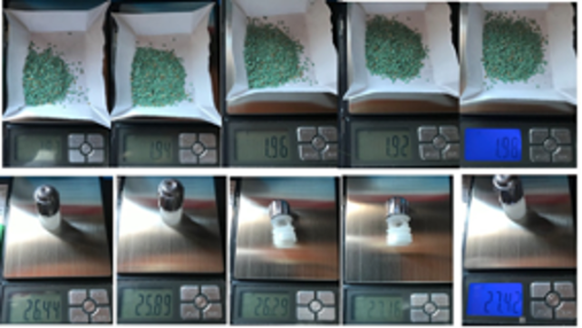

Piyasadan aldığım bir fişek kutusundan rastgele örnekler alıp kesip barut ve çekirdek ağırlıklarını tarttım:
[Resim: Resim1.png]
Barut miktarları arasında 60 miligram, kurşun ağırlıkları arasında ise 550 (beşyüzelli) miligram fark var. Daha fazla fişek kessem bu farkların artacağını düşünüyorum. Bu ciddi farklar hedefte dağınık bir grupmana sebep olacaktır. Bu sadece namlu çıkış hızındaki farklılıktan olmayacaktır.
Ağırlık değişince Atım yatağı basıncı değişir. Yük arttıkça basınç da artar. Yukarıda söz ettiğim gibi farklı basınç ve namlu çıkış hızı farklı namlu şahlanması yaratır. Bunun yanı sıra farklı basınçlar namludaki titreşimi farklı frekansta yaratacağından, namlu salınımının farklı anlarında çıkan mermiler vuruş noktalarının farklılaşmasına neden olur.
