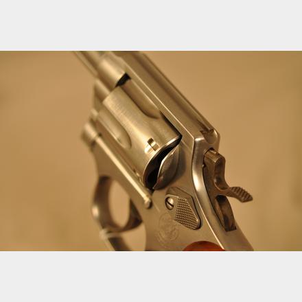

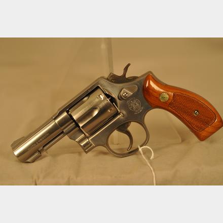

Model 65, 1972-2004 yılları arasında çeşitli namlu boylarında üretilmiştir.
En sık rastlananı namlu boyu 3 inç olanıdır.

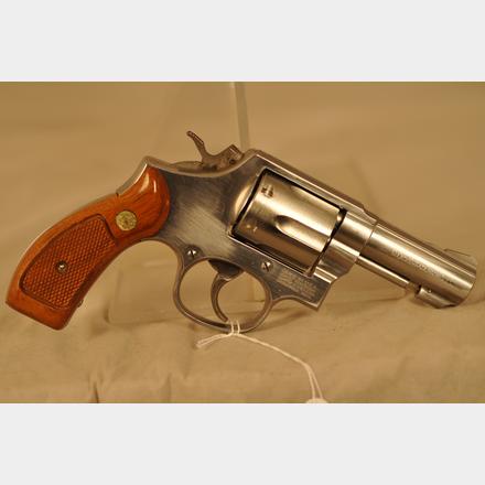

Model 66 ise 1970-2005 yılları arasında üretilmiştir.
Ülkemizde en sık rastlanılan versiyonu 2.5 inç namlulu olanıdır.

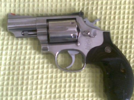

Model 66-3, 2.5 inç namluya,65-5 ise 3 inç namluya sahiptir.
66'nın namlusu daha etli görünmektedir. Tabancaları ilk görüşte birbirinden ayıran da budur.
Top kapanınca 66'nın ejektörü ejektör yuvasına girer.
65'in ejektör yuvası yoktur.
Ayrıca 3 inç namlulu 65 ' in ejektörü bir tam kovan boyu kadardır.
Bu sayede boş kovan tahliyesinde 2.5 inç namlulu 66 'dan biraz daha hızlıdır.

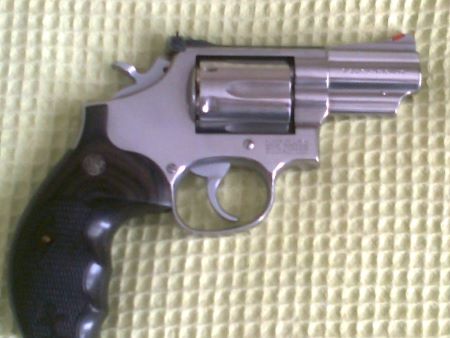

66-3'de horoz ve tetik beyaz renkte ve krom kaplıdır.
[Resim: Foto-raf-3.jpg]
65-5'de ise horoz ve tetik siyah meneviştir.
[Resim: 2nh1ix5.jpg]
66'nın gezi ayarlı olup ayrı bir parça halinde takılmaktadır.
65'in gezi sabit olup, arpacık kısmının tırtıklı bir yapısı var.
66-3'ün arpacığında turuncu renkte plastik bir parça vardır.
Nişan alırken büyük kolaylık sağlamaktadır.
