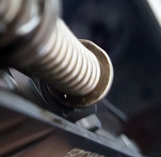

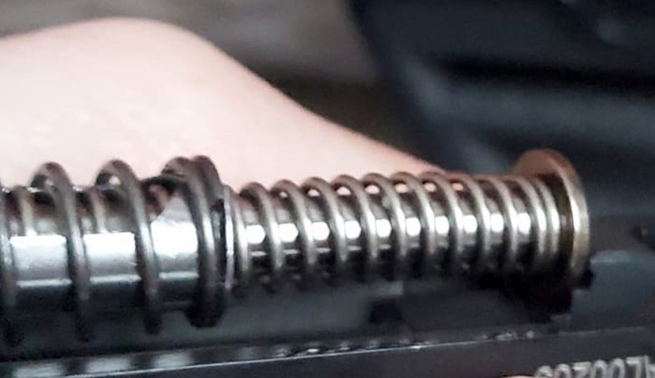

Bu durum normaldir. Bir çok tabancada söküm sonrası irca yayı yerinden oynar.

(07-04-2024, 21:28)ceycey yazdı: Bu durum normaldir. Bir çok tabancada söküm sonrası irca yayı yerinden oynar.
Teşekkür ederim. Firma yetkilileri de oldukça ilgili ve onlar da aynı yanıtı verdi. Malum, mevzu atış olunca risk almak istemediğim için aklımda şüphe kalsın istemiyorum.
