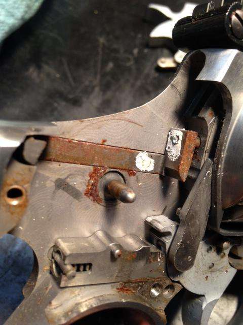

Paslanmaz çelik bir S&W Model 66' ın içerisindeki pas;
Her silah düzenli ve usulüne uygun bakım ister...
![[Resim: 8we67gd.jpg]](https://i.hizliresim.com/8we67gd.jpg)
Her silah en azından bir kaç yılda bir işinin ehli bir usta tarafından ayrıntılı bir şekilde kontrol edilmelidir...Saygılar.
