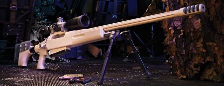

Ağırlığı etkileyen en önemli komponent, büyük bir metal yığını olan namludur. Bilmemiz gereken en önemli nokta, ağır namlu tüfeklerin, hafif tüfeklere göre vuruş hassasiyetinde ciddi bir fark yoktur. Tabii ki, namlu rezonansından daha çok etkilendikleri için dağılımları biraz daha fazla olmaktadır. İnce namlular daha çabuk ısınırlar ve ısındıkça dağılım artmaya başlar. Sonuçta, eğer üst üste en çok iki veya üç mermi atabilecek durumda olan avcılar için kaliteli bir ince namlu uygun seçim olabilir. Ama, hafif namlulu bir tüfekle ardışık atışta iyi bir beşli grupman çıkarmak pek mümkün olmaz. Avcı arkadaşlar iyi bir hafif namlu tüfekle, kendilerini daha az yorarak av arayışlarını sürdürebilirler. Kaliteli namlu, kalınlığı ne olursa olsun her zaman iyi vuruş yaptırır. Bir avcının bakış açısından, biraz daha yüksek bir hassasiyet için, birkaç kilo ek yükü omuzlamak mantıklı olmayabilir.
Keskin nişancı veya poligon atışına gelince iş değişir. Ağır namlulu bir silah her zaman daha stabildir. Namlu rezonansı çok daha azdır, namlu daha geç ısınır. Ardışık atışlarda dağılım çok olmaz. Namluların atış hassasiyetini bozmadan hafifletmek için bazı çalışmalar vardır. Şu sıralar yaygın olarak kullanılanı namluların dışında kanal açılmasıdır (fluting). Namluda açılan kanallardan alınan talaş namluyu hafifletirken, daha etkin bir soğutma için ek yüzey artırır. Namlu üzerinde yaratılmış setler destek iskeleti olarak namlunun stabilitesini artırır.
Aşağıda kanallı namluya sahip bir McMillan TAC-50:
![[Resim: 749obj1.jpg]](https://i.hizliresim.com/749obj1.jpg)

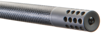

Diğer bir yöntem ise karbon-fiber namludur. Namlunun kendisi tabii ki karbondan imal edilmez, ince metal namlu üzerine karbon fiber kaplanır. Namlu oldukça kalınlaşmaktadır. Ancak çok az ısınmakta, rezonans azalmakta, böylece yüksek vuruş hassasiyeti sağlanmaktadır. Hem kanallı, hem de karbon fiber namlu için tek dezavantaj yüksek fiyat etiketidir.
![[Resim: m2z1v28.png]](https://i.hizliresim.com/m2z1v28.png)
