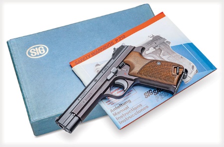

Asıl SIG P210 tek sıra şarjörlü, tek hareketli (single action) 9x19mm bir tabancadır. Charles Petter'in Model 1935A tasarımını, 1947 yılında SIG devralmış ve 1949’da İsviçre Ordusu'nda hizmete girmiştir. Silah, İsviçre Neuhausen'deki Schweizerische Industrie Gesellschaft (SIG) tarafından üretilmiştir. İsabetli bir tabanca olması ve güzel tetiği ile ünlenen bu tabanca, 1975 yılında SIG P220 ile değiştirilene kadar hizmette kalmıştır. P210'lar sahipleri tarafından çok beğenilen tabancalardır.
[Resim: bkfzcbp.jpg]
Bu fotoğraf neredeyse sıfır kondisyonunda, kutusuyla birlikte klasik SIG P210'a ait.
İsviçre'de gelenek olduğu üzere, hizmetten çekilen silahlar vatandaşlarına verilmektedir. (Satılır mı, isteyene mi dağıtılır bilemiyorum, ancak askerlik sonrası, herkesin silahı ve üniformasıyla terhis edildiğini biliyorum.) Sonuçta, İsviçre'deki üretim 2005 yılında son buldu. Çok az bulunan tabancalar olmamalarına karşın, geçmiş zamanın İsviçre yapımı bu güzel P210'ları Amerika pazarında 3 ile 5 bin Dolar gibi yüksek fiyatlara alıcı bulmaktadır.

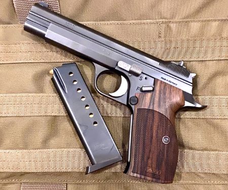

Bu klasik tabancanın iyi bir pazarı olduğunu gören Sig Sauer, on yıl kadar önce (2010) Alman üretimi P210 Legend modelleri piyasaya çıktı. 2016-17 yılında yeni P210 üretimine başladı. P210 Legend, ileri model klasik P210'ların çok benzeri olmasına karşın, Amerika'da üretilen bu yeni modellerde Sig Sauer bir takım değişikliklere gitti. İki versiyonu olan yeni üretim P210, ayarlı geze sahip Target ve çok az farklı Standard modelleriyle satışta. Burada, özgün modelin çok benzeri Legend ile yeni üretim Standard modelin dıştan görülen özelliklerini karşılaştırabileceğim.
[Resim: 376cl00.jpg]
Legend (Efsane)
Bu silah aslında askeri bir silah olarak tasarlanmıştır. Günümüzde dahi takdir edilecek kadar iyi bir savunma silahı olmasına karşın, düşük şarjör kapasitesiyle hedef atıcılığı rolüne çok daha iyi uymaktadır. Atışa uygunluk kişiden kişiye değişiyor olsa da, bazı silahlarla iyi vuruşlar yapmak diğerlerine göre daha kolaydır. Çok iyi bir tetik, iyi gez-arpacık düzeni, ergonomik kabza şekli iyi vuruşlar sağlayan unsurlardan üçüdür ki bunların hepsi P210'da vardır. Deneyimlediğim kadarıyla Heckler&Koch P7 ve okuduklarımdan Smith&Wesson Model 52 ile birlikte fabrika çıkışı (modifikasyon yapılmaksızın) en iyi atışı olan yarı otomatik tabancalardan biri de P210'dur. Silah doğal şekilde hedef hattına oturuyor, nişangahlar net, tetik hafif ve kusursuz.

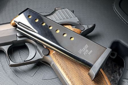

SIG Sauer geleneksel tek sıra şarjör ile devam ediyor. P210 kapasite eksikliğini, isabetlilikle kapatıyor.

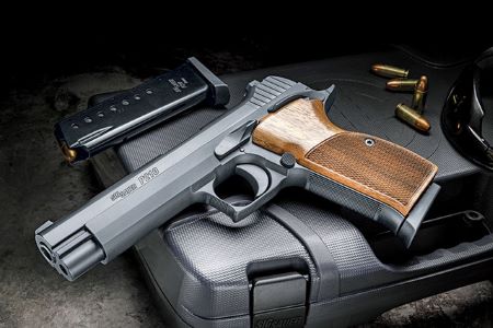

P210, 5 inç (12,5 cm) namluya sahip tek hareketli, hizmet boyunda bir tabancadır. Orijinalinde ve Legend modelinde olduğu gibi yeni P210'un da gövde ve sürgüsü çeliktir. Ancak bu yeni modelde paslanmaz çelik üzerine geleneksel chromoly kaplama yerine karartılmış Nitron tercih edilmiştir. Çelik yapısı nedeniyle nispeten ağır bir tabancadır. Klasik P210 boş ağırlığı 970 gram iken, yeni P210 1.030 gramdır. Bu haliyle 1.105 gramlık çelik 1911'den biraz daha hafiftir. Tasarımı benzersizdir. Piyasadaki birçok tabancanın aksine, tam boy devam eden gövde kızakları içeride, sürgü kızakları dışardadır. Bunun sonucu olarak P210, düşük atış aksına, sıkı sürgü ve namlu kilitlerine, oldukça ince ve düzgün bir profile sahiptir. Büyük kunduz kuyruğu (beavertail) kabza mahmuzu ve tetik korkuluğu arkasındaki yüksek kesim ile elde olabildiğince alçak oturur, yani olması gerektiği gibi...
[Resim: 4aeop10.jpg]

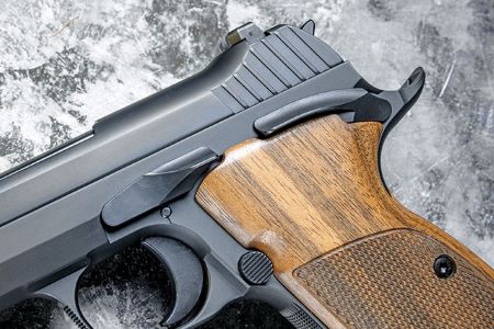

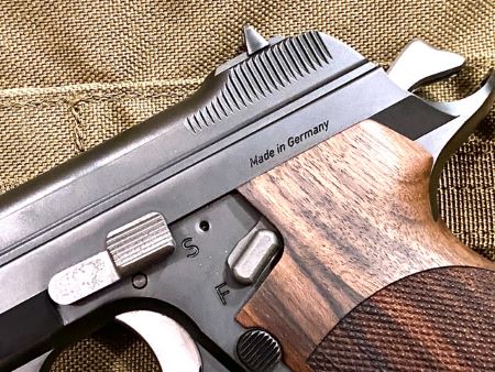

SIG Sauer'in yeni P210 modellerinin, Legend ve klasik P210'lardan uzaklaştığı ne önemli nokta ise kontroller. Klasik modelle kıyaslandığında daha fonksiyonel özellikler kazandırılmış. SIG P210'un ilk modellerinde kabza altında bulunan şarjör mandalı, Legend'ta kabza üzerine, tetik korkuluğu hizasına taşınmıştı; son modellerde yine burada bulunuyor. Yine ilk model klasiklerde bulunan tabanca kordonu takma yeri artık kullanılmıyor. Klasiklerde ve Legend'ta sol kabza ön tarafındaki emniyet mandalı, yeni modellerde baş parmakla kolay erişilebilecek şekilde gövde sol üst arkasına taşınmış. Sürgü mandalının yeri değiştirilmemiş ancak daha etli yapılmış, kolay maniple edilir hale gelmiş. Genel olarak yeni modelin kontrolleri kullanımı kolay olacak şekilde, modern silahlarda alıştığımız gibi değiştirilmiş. Ancak yeni P210 da, ataları gibi her iki elle kullanıma uygun (ambidextrous) kontroller sunmuyor, yani solaklara pek uygun değil.
[Resim: 6vasxj4.jpg]
P210 Legend kontrolleri
[Resim: qdxpld8.jpg]
Yeni P210 Standard/Target kontrolleri

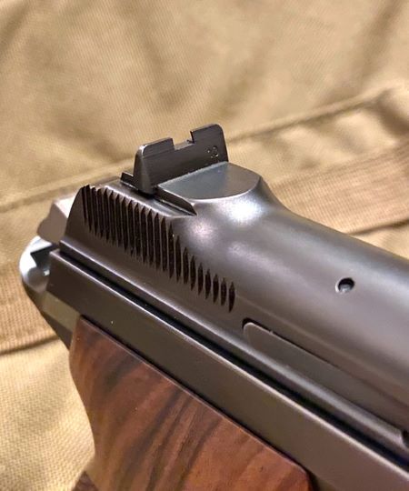

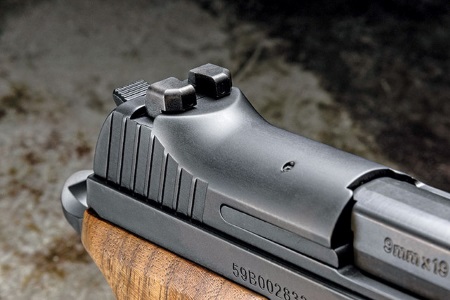

Klasik P210'un sürgü arkasındaki kambur aynen korunmuş. Bu haliyle dovetail tipi gez için sağlam bir yatak ve sürgü kertikleri için nispeten geniş bir yüzey oluşturuyor. Yeni modellerde, derin sürgü kertikleri kullanılarak modern silahlarla özdeşleştirilmiş.
[Resim: 40a06cs.jpg]
P210 Legend sürgü kamburu ve gez

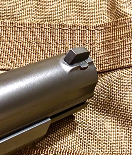

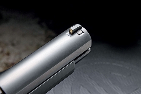

Legend'taki kare kesimli metal gez-arpacık değişmiş, yeni modellerde metal gez ve arpacık üzerinde beyaz nokta kullanılmış. Target modeli ise sağ-sol ayarlı metal gez ile geliyor.
[Resim: qp1xow8.jpg]
Yeni P210 arpacık
[Resim: rvpt854.jpg]
Legend arpacık

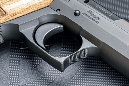

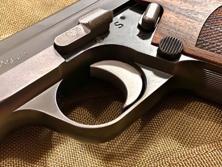

P210 tetiği her zaman için bu tabancanın en güzel parçası olmuştur ve silahın isabetli olmasında belki de en önemli etkendir. Yarım ay kavisli çelik tetik, her seferinde net ve keskin bir şekilde 1.250 gramda düşüyor. Yaklaşık 1 mm'lik tetik boşluğunu takiben, 1,5-2 mm'lik kısa tetik yolu teorik olarak küçük bir emniyet payı sunuyor. Tetik kurulması (trigger reset) modern tabancalara göre biraz uzun gelebilir ancak bu sayede hep aynı tetik çekişini sağlayabiliyor. Tetik hissi, örneğin yine tek hareketli olan 1911'den biraz farklı, fakat bence daha mükemmel. Yeni P210'da tetik korkuluğu önü desenleri kullanılmış.
[Resim: ebapftw.jpg]
Yeni P210 tetik
[Resim: f046wpa.jpg]
Legend tetik

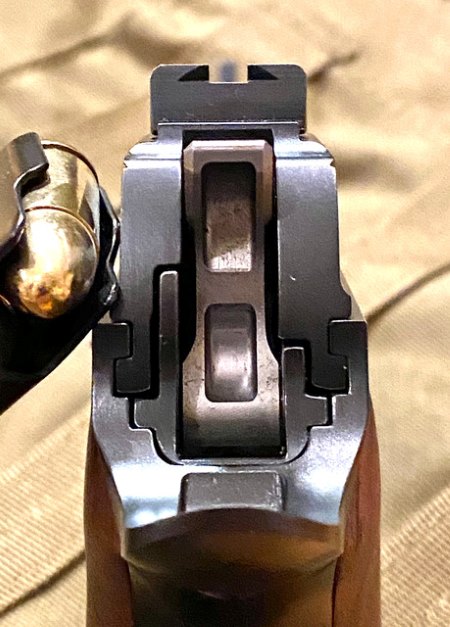

Gövde-sürgü bağlantı kızakları çok sıkı, az toleranslı fakat çok rahat hareket ediyor. Namlu sürgü içinde çok güzel oturuyor ve çok rahat hareket ediyor olmasına karşın, salladığınızda hiç tıkırdama sesi gelmiyor. Çok sıkı toleranslarla üretilmiş bir silah olduğunu daha elinize alır almaz anlıyorsunuz.

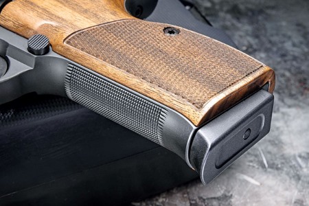

Şarjörü sekiz fişek alabiliyor. Menevişli metal şarjörün tabanı ve şarjör gerdeli polimer. Ele güzel oturan kertikli ceviz kabza kapakları standart, bendeki Legend üzerinde Nill kabza kapakları var, orijinaller yedekte. Legend'ta sadece düz çizgi şeklinde kabza ön deseni kullanılırken, yeni P210'da daha agresif kabza ön deseni var.
[Resim: 611786983-118160public.jpg]
Legend kabza ön desenleri
[Resim: 9ousi9v.jpg]
Yeni P210 kabza ön desenleri

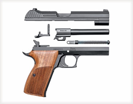

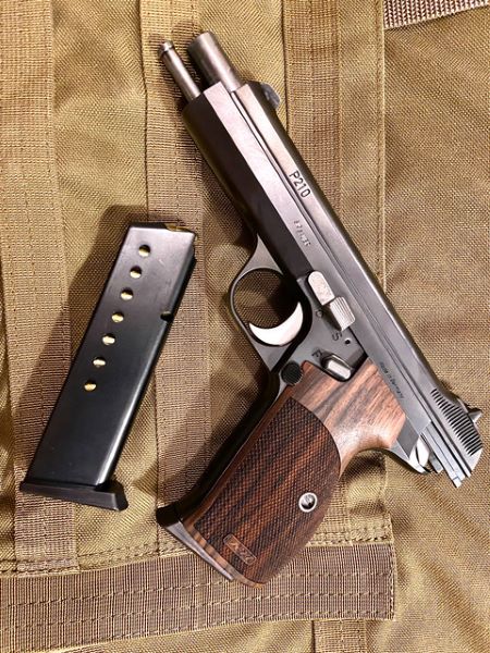

Silahın sahra sökümü basit ve alet gerektirmiyor. Sürgüyü hafifçe geri çekerek sürgü mandalını sola dışarı doğru alacak kadar boşluk yaratılır. Mandal dışarı alındıktan sonra sürgü ileri ittirilerek kızaklardan kurtulur, çıkar. Takiben namlu ve irca yayı alınabilir. Aksi hareketle de silah toplanabilir.
[Resim: bpgatku.jpg]
P210 sahra sökümü

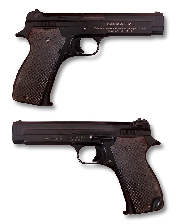

Sanırım silahlarda kopya yerine klon ya da X platformu üzerine denmesinin en büyük sebebi P210 gibi bir efsanenin bile 100% safkan olmaması.
French S.A.C.M. Model 1935-A Semi-Automatic Pistol
Sn.Koca haklısınız.SIG firması 1937 yılında S.A.C.M.'den lisans almış ve bu tabancayı esas
alarak 12 yıl boyunca değişik protipler üzerinde çalışmış.Sonunda P210'u üretmişler.
Hemen hemen her tabanca daha önce yapılmış bir tabanca veya tabancalardan
yararlanılarak veya esinlenerek yapılmıştır.Özgün dizaynı bulmak çok zor.
Bu arada 1935 A tabancasının bir resmini buldum:
[Resim: itcku7o.jpg]
[+] 4 kullanıcılar diyor Bu gönderi için ceycey'e teşekkür ederiz.
Bizdeki anlamıyla kopya kelimeyken, İngilizce deki copy bir fiil olarak kullanılır. Bu yuzden iki dilde farkli yerlerde kullanılıyor. Klone ise tam olarak kopyaya daha yakındır.
https://sozluk.gov.tr/?ara=Klon
Klon meşhur dollyde olduğu gibi bire bir aynısı olan demek dersek sanırım yalnış anlaşılmam.
Sig P210 ise Mab 1935in birebir aynısı veya çok benzeri demek oldukça zor. Hem tasarım hem ic mekanik yönüyle birbirinden oldukca farklı silahlar.
Silahın mekaniğini açılmışken kendisine Tokarevin horoz sistemi uyarlanmış ortaya calisan efsane bir tabanca çıkmıştır.
Butun silahlar birbirinden etkilenerek uzerine bir seyler yapılarak gerektiginde uyaralanarak üretiliyor. Ortaya özgün modeller çıkıyor bu modellere klon diyemeyiz. Uzerinde ufak tefek değişiklikler yapılmış modellere klon diyebiliriz.
