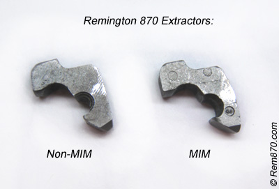

Sn.lupus 'un Remington 870 Express ve Police Modeli konusunda bahsettiği;

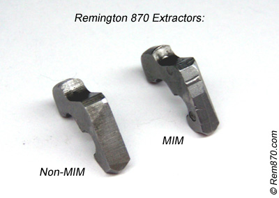

* Police modellerinde blok malzemeden talaş kaldırılarak üretilen kovan fırlatıcı ve tırnaklar kullanılırken, Express modellerinde metal tozundan hassas dökümle üretilmiş tırnak ve kovan fırlatıcısı kullanılmaktadır.
MIM(Metal injection molded extractor):metal tozundan hassas dökümle üretilmiş non-MIM (Solid steel extractor): blok malzemeden talaş kaldırılarak üretilen
MIM ve non-MiM Extractor arasındaki farkları gösteren iki fotoğraf:
![[Resim: mn341mz.jpg]](https://i.hizliresim.com/mn341mz.jpg)
![[Resim: 4yhvp5k.jpg]](https://i.hizliresim.com/4yhvp5k.jpg)
Şimdi bu fotoğraflar ile Rem 870'inizde hangisinin olduğunu kontrol edebilirsiniz.
non-MIM tipi tırnağı MIM olan ile değiştirmek tüfeğimizin daha dayanıklı ve ağır kullanımına izin veren bir hal almasını sağlayacaktır.

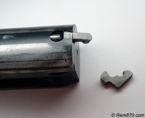

Remington 870 tırnağı değiştirmek güvenilirliği artırır. Tırnağı değiştirmek ucuz (Tabiki yurtdışı için 10-15 $) ve kolay.
Remington 870 av tüfeği çıkarıcı nasıl değiştirilir?
1. Av tüfeği boş olduğunu kontrol edin.
2. Fişek haznesini kontrol edin. Remington 870'i Sökün
3. Parçayı tüfekten ayırın.
4. Yayı iten piston ile tırnak arasına düz bir tornavida yerleştirin.
5. Yayı iten pistonu içeri doğru itin. Sonra tırnağı çevirerek çıkartın.
6. Yeni tırnağı aynı işlemi tersten yapıp çevirerek yerine oturtun.

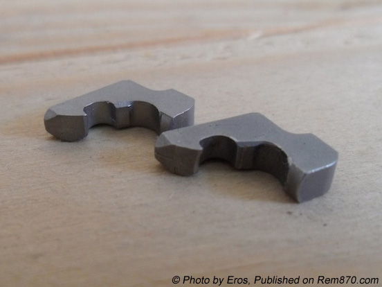

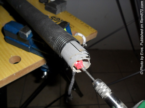

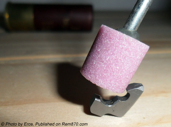

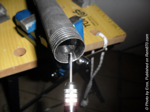

Çıkarıcı tırnağın üretim tekniği kadar yapısının da önemli olduğunu biliyoruz Türkiye şartlarında yedeğini bulmadan denemek hoş olmayabilir ancak Remington 870 için küçük ama çok faydalı bir değişiklik olarak anlatılmış aşağıdaki işlem.
Tırnak ile fişek tablası arasındaki teması artırmak için tutan kısma oval şekil verilir.

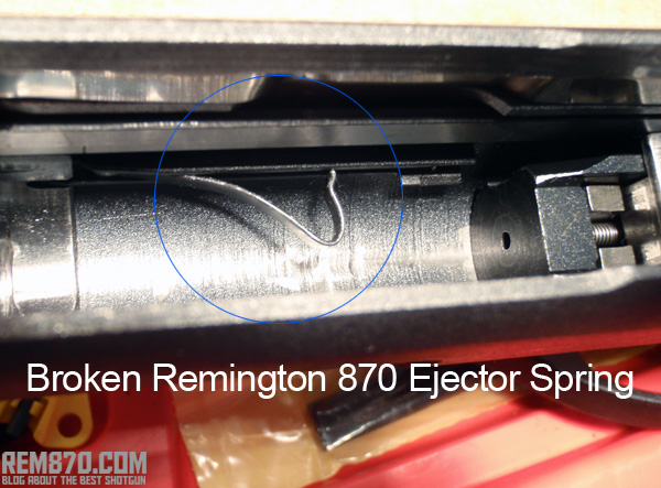

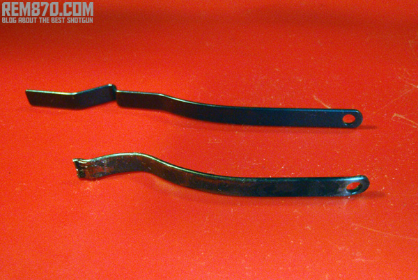

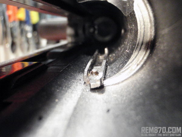

Remington 870 ejector yayı nasıl değiştirilir?
Kırılmış ejector yayı
![[Resim: 5t0b94e.jpg]](https://i.hizliresim.com/5t0b94e.jpg)

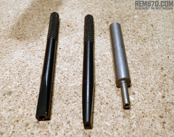

Bu işlemleri yapabilmenin en kolay yolu uygun aletlere sahip olmaktır.(Brownells Rivet Staking Tool Set)
![[Resim: 8yoswo5.jpg]](https://i.hizliresim.com/8yoswo5.jpg)

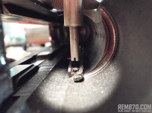

Aletleriniz tamamsa işlem oldukça kolaydır. İlk olarak yayı tutan perçin kesilir.
![[Resim: rflo4ar.jpg]](https://i.hizliresim.com/rflo4ar.jpg)
![[Resim: tt6om29.jpg]](https://i.hizliresim.com/tt6om29.jpg)
Kırılmış olan yay yerinden çıkarılır.
![[Resim: 881zn0e.jpg]](https://i.hizliresim.com/881zn0e.jpg)
Yeni yay yerine takılıp tekrar perçin yapılıp sabitlenir.
![[Resim: 9moqilq.jpg]](https://i.hizliresim.com/9moqilq.jpg)
VİDEO
