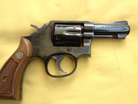

Tabancaları ilk görünüşte birbirinden ayıran özellik renkleridir.
Model 65, Model 10'un paslanmaz çelikten yapılmış versiyonudur.Model 10'lar çelik üzerine
siyah meneviş boyalıdır.

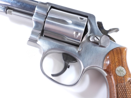

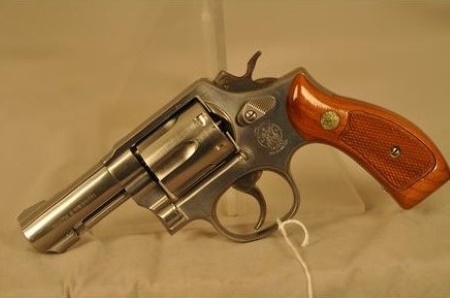

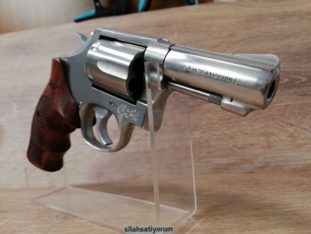

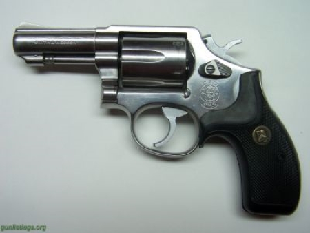

Model 65 ise paslanmaz çelikten yapılmış ve gümüş gri renktedir. Sadece tetik ve horozu
meneviş boyalıdır.(Versiyonuna göre değişir.)

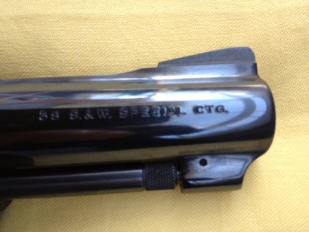

Lütfen dikkat edelim.Böyle bir durumda hemen çapına bakmak gerekiyor;
Model 65'in namlusunun sağ tarafında "3.57 Magnum", Model 10'un namlusunun sağ tarafında
ise "38 Special" yazmaktadır.

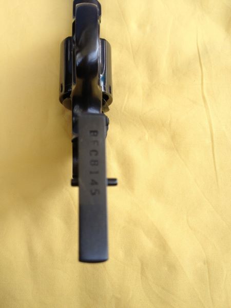

Eğer bu konuda da bir üçkağıt yapılmışsa,top açma manivelasının tabancayla birleştiği yerde
yazan model numarasına bakmak gerekiyor.
Burada Model 10-(versiyon 6-7-8-9) yazılıdır.Örneğin Mod.10-9.

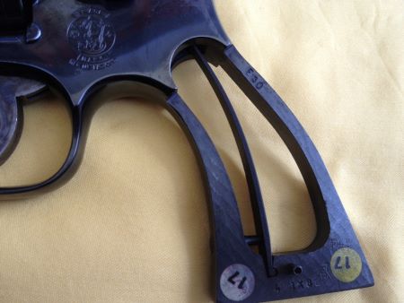

Model 65 genelde Round Butt(Yuvarlak) kabzeli,Model 10 ise Square Butt(Köşeli) kabzelidir.

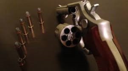

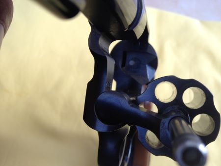

Model 65 hem 38 Special hem de 3.57 Magnum mermi atabilmektedir.
Model 10 ise sadece 38 Special mermi kullanmaktadır.
Bu nedenle Model 65'in topu çok az daha uzundur. 3.57magnum mermi biraz daha uzun
olduğundan,Model 10'un topuna 3.57 Magnum fişek konulduğunda top kapanmaz.
Üstadın daha önce belirttiği üzere,sınırlı sayıda 3.57 Magnum çapında Model 10 üretilmiştir.
Ancak ülkemizde pek rastlanmamaktadır ve bunlar kolleksiyon değerindedir.

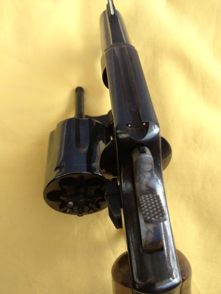

Model 10'un gezi gövdeden oluklu olup sabittir. İki adet beyaz nokta bulunmaktadır.
Arpacık kısmında beyaz bir bant vardır.

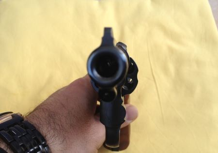

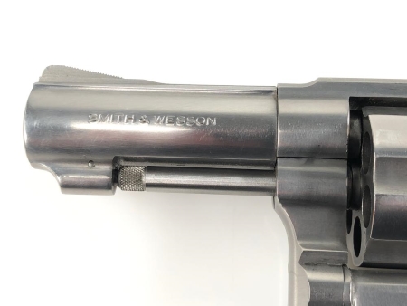

Model 65'in namlusu daha etli olup, Model 10'un daha incedir.
Bu durum, kalibre farkından kaynaklanmaktadır.

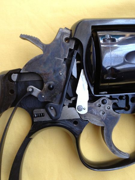

Her iki tabancada da iğne klasik şekilde horozda olup, horoz yayı yaprak şeklindedir.

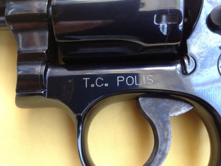

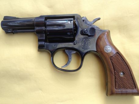

Bir dönem polislerimize hizmet silahı olarak verildiğinden,piyasadaki Model 10'ların büyük
çoğunluğupolis silahı olup sol tarafta namlunun altında beyaz renkte "T.C.POLİS" yazılıdır.
[Resim: Model-10-005-k.jpg]

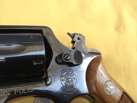

[Resim: Model-10-023-k.jpg]

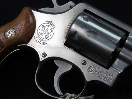

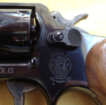

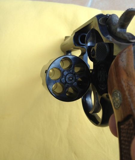

Her iki tabancada da klasik SW logosu sol-sağ taraftadır. Ağırlık ayar vidası aynı yerdedir.
[Resim: nujbmot.jpg]
[Resim: mpgqon3.jpg]
[Resim: 2ris4c0.jpg]
Ejektör yuvaları yoktur. Çalışma sistemleri, iç tasarımları ve mekanikleri aynıdır.
