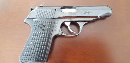

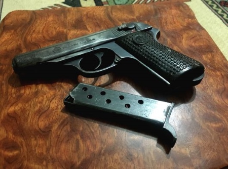

MKE Kırıkkale :
![[Resim: i29hj01.jpg]](https://i.hizliresim.com/i29hj01.jpg)
Kırıkkale Tabanca, ülkemizin Killigil’den sonra üretilmiş ikinci yerli tabancadır.1945 Yılından
itibaren Kırıkkale’de bulunan MKE’ye ait fabrikada üretilmeye başlanmış, ismini de bu şehirden
almıştır.

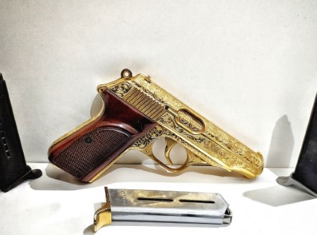

![[Resim: 24fi26o.jpg]](https://i.hizliresim.com/24fi26o.jpg)

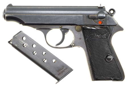

Tabanca bir Walther PP klonudur. Üretime başlanmadan önce Walther mühendislerinin ülkemize
gelerek, tabancanın nasıl yapılacağını gösterdikleri söylenir. Bir söylentiye göre patent koruma
süresi dolduğu için lisans alınmamıştır. Diğer söylentiye göre Almanya izin vermiştir.
![[Resim: sl05xzf.jpg]](https://i.hizliresim.com/sl05xzf.jpg)
Walther PP

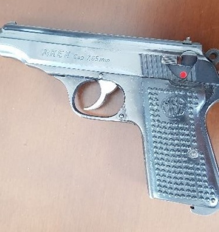

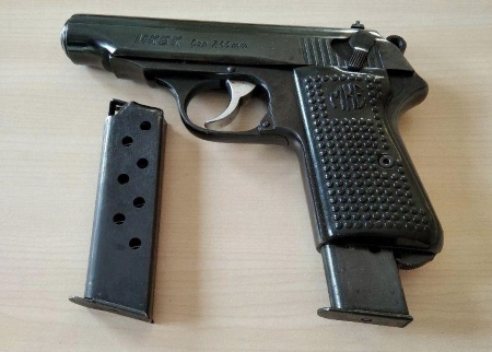

Tabanca 9x17mm Browning ve 7.65×17mm çaplarında üretilmişlerdir. Kısa 9 denilen 9X17 mm
çapında yapılan tabancaların sürgülerinin sol tarafında “Çap 9mm” yazar. 7,65 olanların sürgü
üstü yazıları uzunlamasına sığ bir kanal içine yazılmış .Daha çok 7.65 çapında üretildiği belirtilir.
Kısa 9 çapındaki tabanca 8, 7.65 olanlar 7 kapasitelidir.

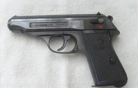

Tabancanın boş şarjörlü ağırlığı 700 gr, uzunluğu 170 mm, namlu uzunluğu 98 mm, yüksekliği
112 mm, genişliği ise 32 mm’dir. Etkili mesafesi 30-50 metredir.
Tabanca basit geri tepme sistemiyle çalışır. Düşük basınçlı mermi tercih edildiğinden, kilit sistemine
gerek duyulmamıştır. İrca yayı serttir. Kopyası yapılan PP gibi namlu sabittir, bu yüzden irca mili
de yoktur.

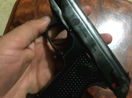

Tabancanın tetiği Walther PP tek/çift hareketlidir.Sürgünün sol tarafında bulunan emniyet mandalı
hem horozu düşürür hem de tetiğin hareket etmesine engel olur.
![[Resim: 5v5kkf3.jpg]](https://i.hizliresim.com/5v5kkf3.jpg)

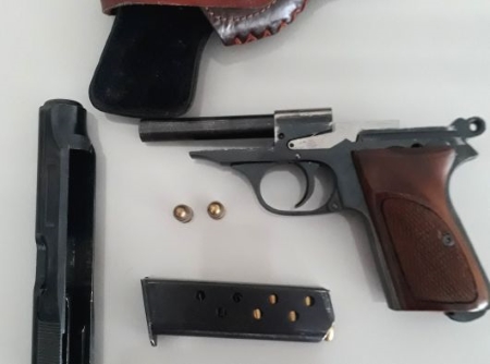

Tabancada ayrı bir sürgü yakalama-bırakma manivelası yoktur. Bu işlemi elle manuel yapmak
gerekiyor. Arpacık sabit olup gez yandan takılmadır. Çekme kertikleri sürgü arkasında olup
yeterlidir.

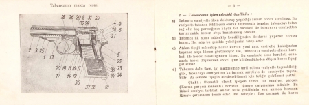

![[Resim: oze56ex.jpg]](https://i.hizliresim.com/oze56ex.jpg)

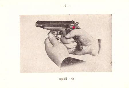

Eski kullanım talimatının sayfalarından biri
![[Resim: 3p9d8nv.jpg]](https://i.hizliresim.com/3p9d8nv.jpg)

Bu genel açıklamalardan sonra teknik özelliklerine bakalım:
![[Resim: lwxen1l.jpg]](https://i.hizliresim.com/lwxen1l.jpg)
![[Resim: 4s9izw3.jpg]](https://i.hizliresim.com/4s9izw3.jpg)
de yoktur.

Atım yatağının dolu olduğunu gösteren, sürgünün arkasında gez ile ateşleme iğnesi arasında
bulunan pimdir.
Şarjörü tek sıralı olup,şarjör çıkartma mandalı PP’nin aksine kabzanın altndadır.(İstisnai olarak
1940-42 arası şarjör mandalı kabza altında olan PP’ler üretilmiş.)
Seri numarasının ilk iki rakamı üretildiği yılı gösterir.
Tetik korkuluğu aşağı çekildikten sonra sürgü geriye çekip-kaldırılınca söküm gerçekleşir.
