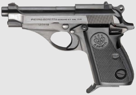

Ülkemizde “Düğmeli Beretta” denilen ve küçük çaplı tabancaların liderlerinden olan Mod 70’in
yenilenmesi düşünüldüğünde, bu boşluğu doldurmak üzere Cheetah Serisi üretilmiştir.Ancak,
Mod 70 üretimi 1985 yılna kadar devam etmiştir.

Mod 70

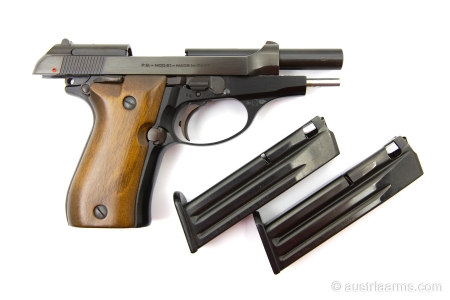

(F) FS 81, 7.65 çapında(32 ACP) ve 12+1 kapasitelidir. Çift sıralı şarjörü vardır.

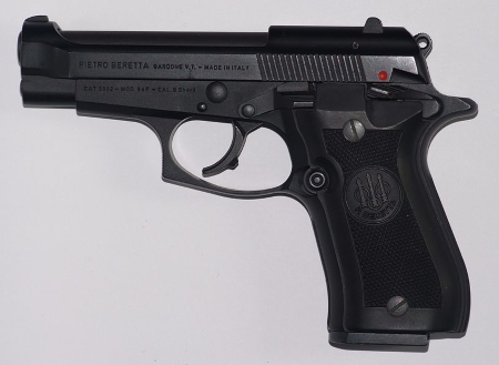

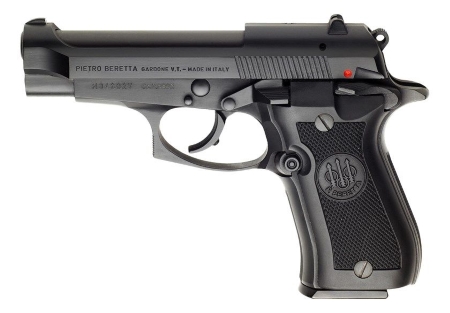

Tabancaların,özellikle 81 ve 84’ün birbirinden ayırt edilmesi zordur.Gövdelerinin sağ
tarafında çapları yazar. 87 tek sıra şarjörlü olduğundan, daha küçük ve incedir.

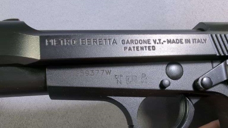

Sol tarafta aynı yazılar, seri numarası ve fabrika onay kodları bulunur.
[Resim: mbz3blj.jpg]

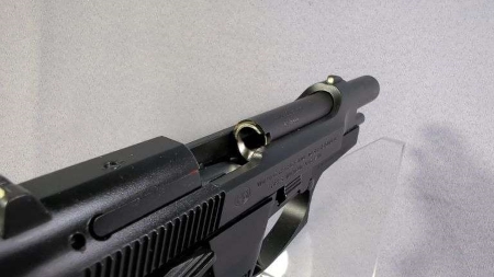

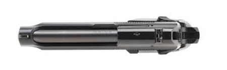

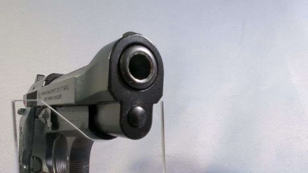

Namlu kısımları  92 gibi açıkta olup,namluları gövdeyle yekpare değildir.İrca mili çelik ve irca
yayları serttir. İğne blok emniyetleri vardır.

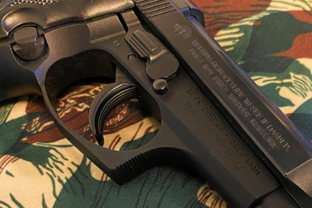

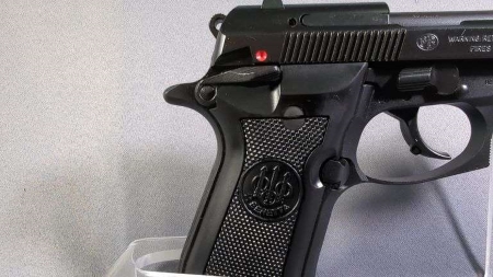

Emniyet  mandalı çift taraflı olup gövde üzerindedir.(92’deki gibi sürgü üzerinde değil)
Şarjör mandalı tetik korkuluğunun altında sol tarafta olup ,sağ tarafa da takılabiliyor.

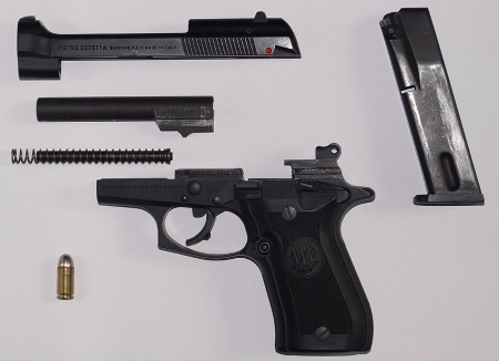

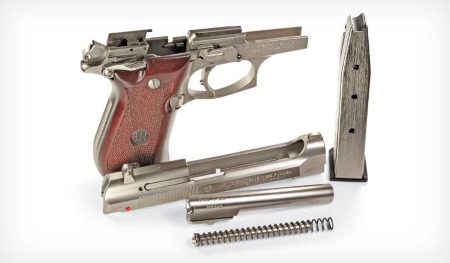

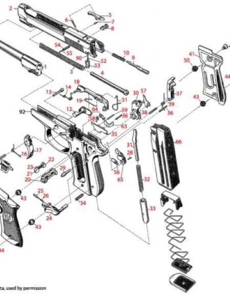

Tabancaları sökmek için sol taraftaki düğmeye basılıp sökme-takma mandalı aşağı çevrilir.
Sonra sürgü ileri doğru çekilerek çıkartılır. Sahra sökümü gayet kolaydır. FS 92’ye göre daha
karmaşık ve ince bir yapıları vardır.

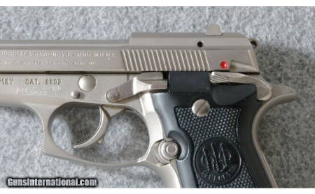

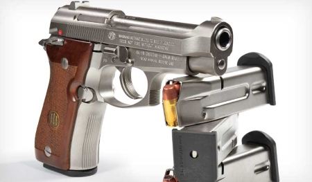

Tabancalar genelde meneviş karartma üretilmişlerdir. Ancak, FS 84’ün nikel olanları da mevcuttur.
F/FS 81'lerin İnox modeli de vardır.

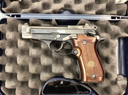

Bugün komşum, tabancasını uzun zamandır malzemesi olmadığı için temizleyemediğini söyleyip, yardımcı olup olamayacağımı sordu.
Memnuniyetle dedim...
[Resim: Ekran-Resmi-2024-12-29-22-56-36.png]
Beretta 81 Cheetah ile ilk temasım oldu. Hem temizledim, hem de Ortaç hocamızın deyişiyle "sevip, okşadım". Umarım bir gün atış keyfini de yaşarım.
Gerçekten övüldüğü kadar güzel bir tabanca.

(30-12-2024, 00:02)Sabri yazdı: Bugün komşum, tabancasını uzun zamandır malzemesi olmadığı için temizleyemediğini söyleyip, yardımcı olup olamayacağımı sordu.
Beretta 81 F Cheetah ile ilk temasım oldu. Hem temizledim, hem de Ortaç hocamızın deyişiyle "sevip, okşadım". Umarım bir gün atış keyfini de yaşarım.
Sn.Sabri esasen fotoğraflarını eklediğiniz bu tabanca F / FS değil BB'dir.
Yukarıdaki mesajımda aradaki farkları yazmıştım. Görsel olarak bunları karşılaştırabilirsiniz.
