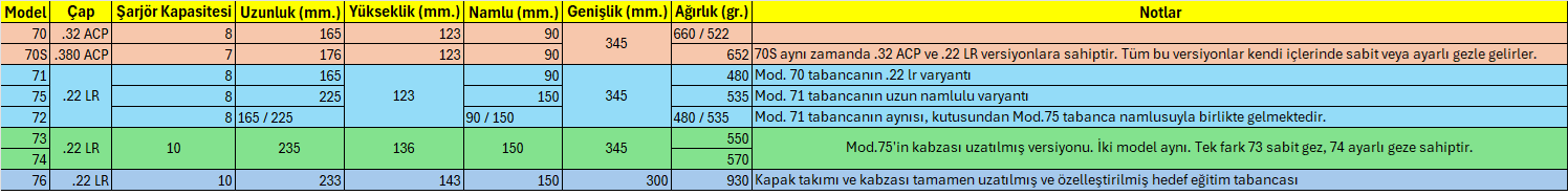

Beretta 70 serisi tabancalarını aşağıda derledim.
Bunlar katalog bilgileridir ve değişiklik gösterebilirler. Türkiye'de 70 ve 71 dışında olan modellere rastlamadım.

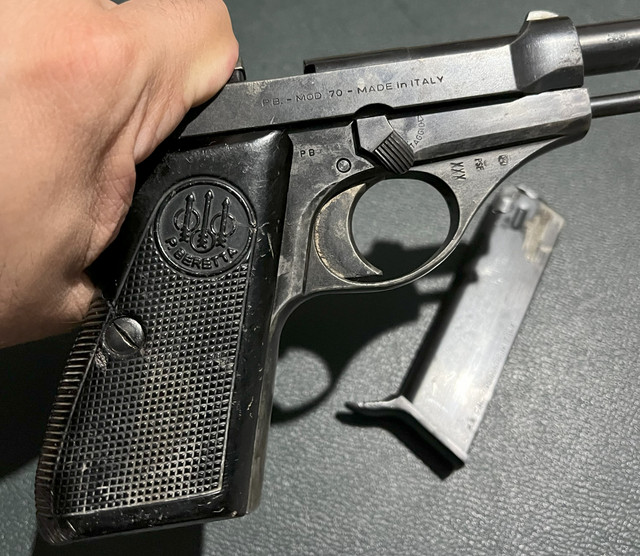

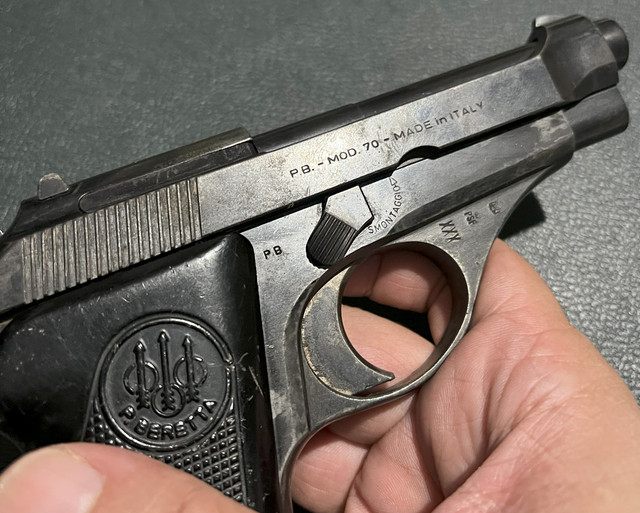

Tabancanın sağdan görünümü. Sürgü yazısı hepsinde standart (ordu mensupları için olanı son fotoğrafta) smontaggio ibaresi İtalyanca'da "sökme" anlamına geliyor sökme mandalı orası. P.B. ibaresi Pietro Beretta ifadesinin kısaltması. XXX bu tabancanın 1974 üretimi olduğunu ifade ediyor. PSF proof mark'ı ve onun da üzerinde Gardone proof mark'ı var.
[Resim: 2.jpg]

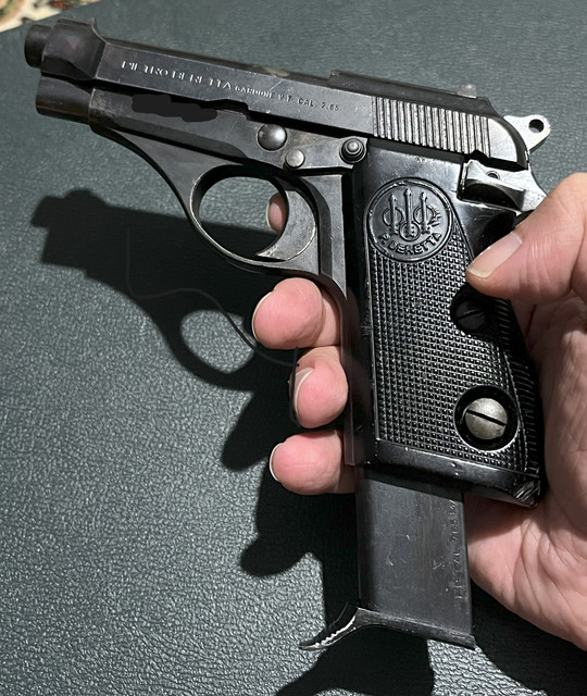

Tabancanın soldan görünümü. Sürgü yazısı hepsinde standart. Gövdede siyahlı alana seri numarası geliyor
[Resim: 3.jpg]

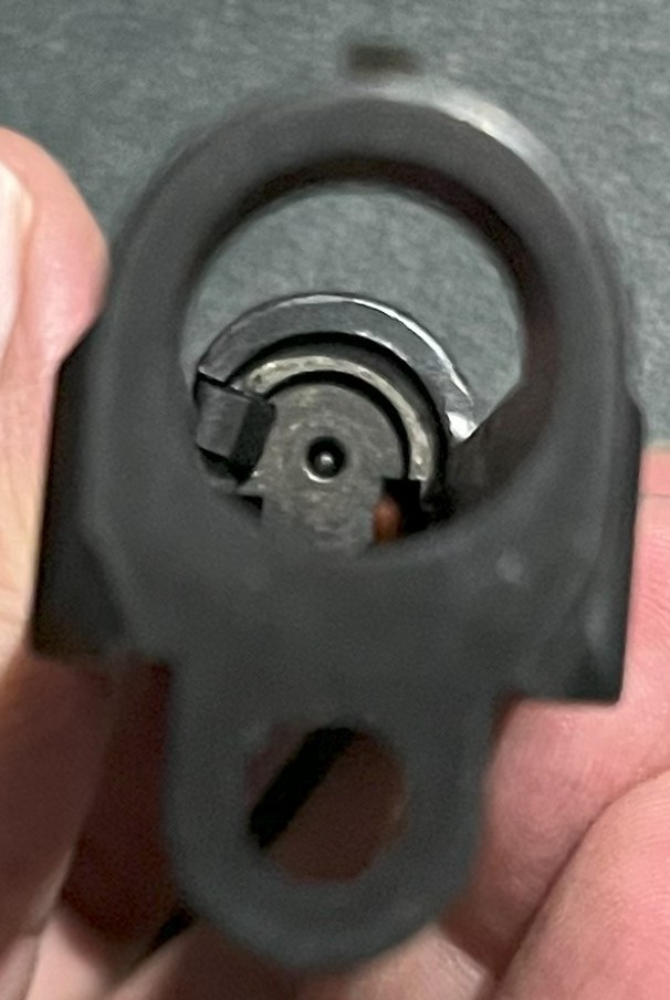

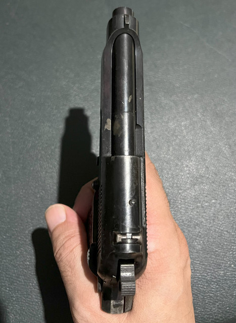

Nişangahın görüntüsü (çekebildiğim kadar) gerçekten çok kısıtlı ve iyi denemeyecek bir görünüm. Tabi tabancada ne kadar önemli orasını takdirinize bırakıyorum.

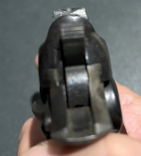

Üstten görünüm
[Resim: 5.jpg]

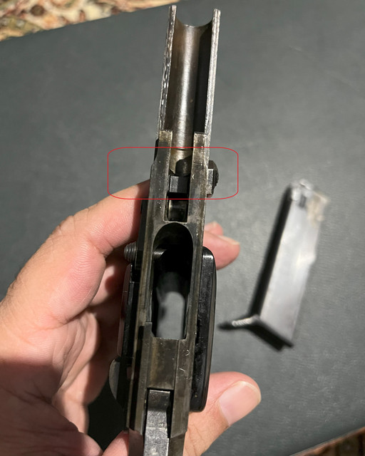

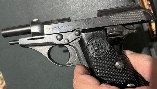

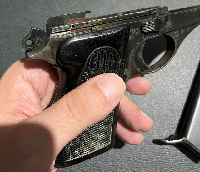

Sürgü çıkmış sağdan görünümde kızakları görüyorsunuz. Kırmızı içindeki yuvalarda çarpacak (ejector) pimleri var. Sarı işaretli alanda bir manivela vardır. Bu manivelanın diğer ucu tetik köprüsüne bağlıdır sürgü tam kapandığında üzerindeki yuva, bu manivela karşılığına gelmekte, dolayısıyla tetik köprüsü yukarıda kalmakta ve horoz ayağına temas etmektedir. İlgili yuvaya denk gelmezse sürgü hareket halinde demektir ve horoz teması kesilir. Yani mekanik zamanlayıcı burasıdır (disconnector)
[Resim: 8.jpg]

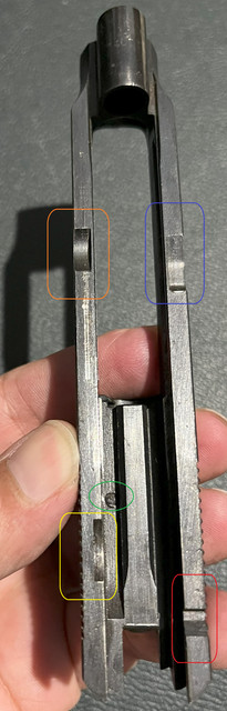

Sürgünün iç kısmı. Kırmızı işaretli alan emniyet mandalının geçtiği alandır (dolayısıyla emniyet açıkken sürgüyü maniple edemezsiniz), mavi alan sürgü tutucunun denk geldiği kısımdır. Turuncu alan sökme mandalının denk geldiği kısımdır. Sarı alan ise zamanlayıcının yani disconnectorün denk geldiği alandır. Oval yeşil alanda ise tırnağın (extractor) pimi vardır.

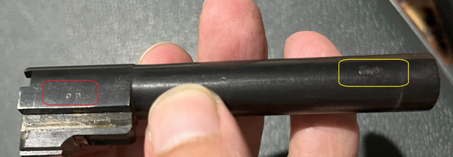

Namlunun sağdan görünümü. Tırnak yuvası biraz daha derin açılsa yatakta fişek kontrolüne müsaade edebilir aslında. Atım yatağında kırmızı alanda P.B. ibaresi namlu ön tarafında sarı alanda ise Gardone proof markı var.

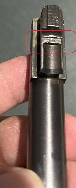

Namlunun alttan görünümü. Burada kırmızı içinde metal üzerinde bazı "yığılmalar" görünüyor. O kısım tam olarak icra milinin oturduğu kısımdır. Öyle sanıyorum bu kadar ilerliyor ve kalıyor. Bunu netleştirecek kadar fazla tabanca incelemediğim için bir şey diyemiyorum.
[Resim: 13.jpg]

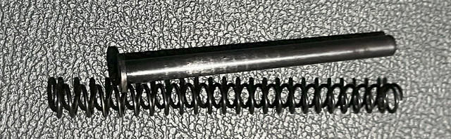

İcra mili ve yayı. Orijinaller ve gayet iyi durumdalar. Yayda kaplama olduğunu düşünüyorum, mil ise alaşım malzemeden dolayısıyla gayet sağlıklı görünüyorlar
[Resim: 14.jpg]

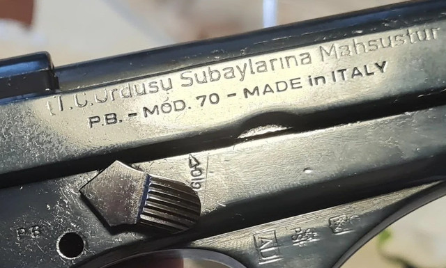

Bu silah bir başkasına ait. Bunu bir yabancı forumdan buldum. Evet bu tabanca nasıl yurt dışına çıkabilmiş merak uyandırıcı, eğer seri numarasının resmi olsaydı bunu TSK'ya bildirecektim ancak eklenmemiş. Burada T.C.Ordusu Subaylarına Mahsustur ibaresini görüyorsunuz. TSK'ya ait silahlar böyle yazılmıştı. Yazı karakterlerinde küçük farklar var. Bir de üretim yılını gösteren proof mark artık harf sistemine dönmüş.
