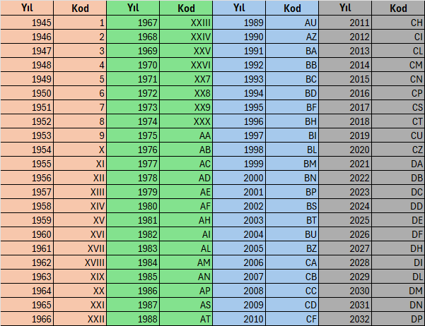

Aslında aşağıdaki tablo İtalya menşeli tüm tüfek ve tabancalar için geçerlidir.
Ancak bunların büyük oranda Beretta olması nedeniyle doğru yer burası diye düşündüm.
Tanfoglio, Bernardelli, Benelli gibi silahlarınızda da kullanabilirsiniz.
Silahın namlu, kapak veya gövde gibi parçalarında (genelde tetik korkuluğu üzerinde veya yakınlarında olur) aşağıdaki kodları arayıp bulacaksınız. Bulduğunuz kodun karşılığı olan yıl silahınızın üretildiği yıldır.
![[Resim: image.png]](https://i.ibb.co/Wz0vXm8/image.png)
Şayet 1945 yılından önce üretilmiş bir İtalyan silaha sahipseniz onun sistemi biraz farklı. Silahın üzerinde yine roma rakamları bulacaksınız. Bu roma rakamları silahın üretildiği ayın ve senenin son 2 hanelerini içerecek (tek haneli aylarda tek rakam) Yani Ocak 1922 üretimi bir silahın kodu normal rakamla 122 olacaktır (1 ay, 22 yıl) dolayısıyla bu silahta IXXII ibaresi bulunmalıdır.
bu bilgileri aldığım sitede sorgulama hizmeti de var. Ancak adresin kapanma ihtimaline karşın sistemi buraya kaydetmiş olalım. (1945 öncesini sorgulayamıyor, onu uğraşıp kendinizin çıkarması lazım)
