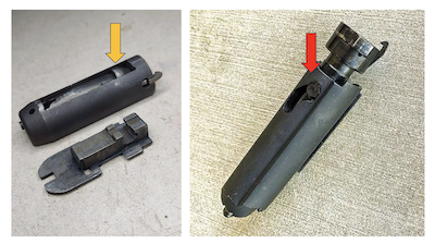

Günümüzde yarı-otomatik tüfeklerde genelde iki tür kilit sistemi kullanılır:
![[Resim: yivsiz-kilit.png]](https://i.ibb.co/5rbpMM3/yivsiz-kilit.png)
Bunlar düşey kilit sistemi ve döner başlık kilit sistemleridir. Üstteki resimde solda görülen düşey kilit sisteminde (sarı ok) işaretli dil sürgü irca yayı tarafından itilince alttaki ayak aracılığıyla yukarı hareket eder ve namlu arkasını kilitler. Açılabilmesi için sistemin çalışma prensibine göre ayağın geri gitmesiyle düşey kilit iner ve sürgü geriye giderken kilit açılır.
Döner başlık sisteminde S biçimi bir oluk içinde hareket eden başlık sitemine bağlı bir kam vardır (kırmızı ok). Dürgü ileri gidip başlık atım yatağındaki yerine yerleşince, başlığı çevirip kitler. Açılması için sistemin çalışma prensibine göredir.
