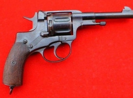

[Resim: nhtix43.jpg]
İsveç,Polonya ve bir çok ülke tarafından kullanılmış.Tabi ki en büyük kullanıcısı ve üreticisi
Rusya sonra Sovyetler Birliği olmuş.Tabanca tek/çift hareketli olarak tasarlamış ve genellikle
bu şekilde üretilmiş.Ancak,Çarlık Rusyası'nda askere alınan erkeklere tek hareketli olan
Nagant'lar dağıtılmış.Subay ve polislere ise çift hareketli olanlarından verilmiş.

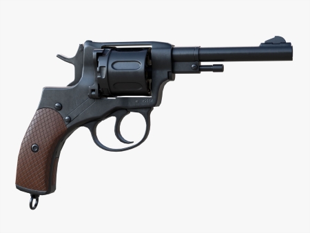

[Resim: ipzbmrf.jpg]
Nagant M1895’in uzunluğu  235 mm,namlu uzunluğu 114 mm,boş ağırlığı 800 gramdır.Topu 7

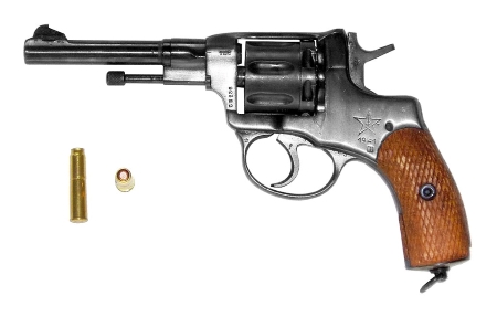

kapasiteli olup, 7.62X 38 mm çapında mermi kullanılır.Ülkemizde bu mermilere "kör fişek" denilir.
[Resim: f4q6u0x.jfif]

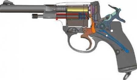

Silah kurulduğunda, silindir ile namlu arasındaki boşluğu kapatmak için, ateşlenen merminin
namlu çıkış hızına bir destek sağlamak ve silaha susturucu takmaya izin veren ileri doğru
hareket eden sıra dışı bir gaz sızdırmazlık sistemine sahiptir. Gazla kapatılmış silindir, mermiyi
itmek için mevcut tüm toz gazları kullanacak şekilde tasarlanmıştır (Çoğu tabancada, bazı gazlar
silindir yüzü ile namlu kaması arasındaki boşluktan kaçar). Bunu başarmak için, horoz kaldırıldığında
silindir biraz ileri doğru hareket eder ve her haznenin önünde bir girinti bulunan namlu kama alanını
çevreler. Bu karmaşık mekanizma silahların susturucuyla (bastırıcı) birlikte kullanılmasını
sağlıyormuş.2.Dünya Savaşı sırasında bazı kızıl ordu birliklerince tabancaya özel yapılan bir susturucu
kullanılmış.

Sahra sökümü ve detaylı hareketli parça sökümü, toplu tabancalar içinde en kolay olan Nagant 1895'te, bu ameliye,
top sökümünü takiben, bir tornavida veya kovan ucu ile sağ taraftaki yan kapak vidasının sökümüyle başlar. aynı
vida, kurulu haldeki horozun arka altındaki gövdeye vidalanıp, kolayca alınan horoz arkasındakı toz örtme kavsi ucu
tornavida gibi kullanılarak tetik korkuluğu geniş başlı vidası sökülürse, tüm hareketli aksam ve ana yay, akıl almaz bir
basitlikle, silahtan dışarı alınabilir.
