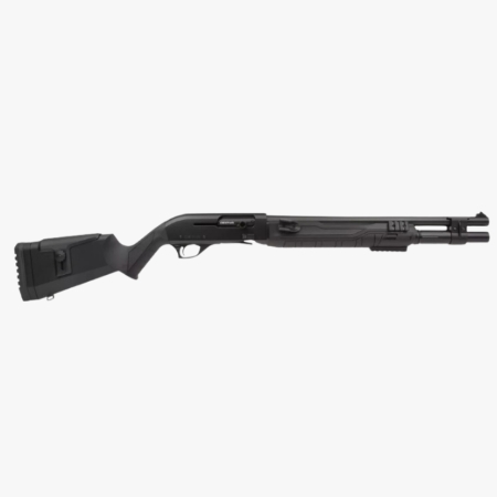

10 gün önce Derya XT 401 Tactical tüfek aldım.401 siyah renk olan modeli.Bir çok renk
seçeneği var. Daha önce ısmarladığım için düşük fiyattan bana geldi.(12.000 TL) Şu an bayilerde
14.000 TL'den satılıyor. Fatura tarihinden itibaren 1 ay içinde tespit ve tescil için başvuru zorunluluğu
var.Tatilde olduğum ve ancak bir ay sonra eve gidebileceğim için resmi olarak satış işlemi yaptırmadım.
Yani sadece ayırtmış oldum. Tüfeği kutusunu açtım ve yaklaşık 5 dakika kadar inceleyebildim.
Kutusu kartondan. Herhalde fiyat uygun diye maliyeti düşürmüşler. Kılıf,askı vb bir şey çıkmıyor.Sadece
içinde 22 mm ray,2 alyan,2 vida,garanti belgesi,kullanma klavuzu olan bir naylon torba var.
Tüfek ağır değil,ama çok hafif te değil.3 Kg civarında.Namlusu 47 cm.6+1 kapasiteli.Tetiği yumuşak.
İlginç bir düşürme mandalı var.Fiyatına göre iyi bir tüfek gibi duruyor.

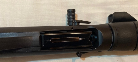

Tüfeği hafta başında teslim aldım.Ruhsat ta 3-4 günde çıktı.
Sıcağı sıcağına bir kaç resim paylaşayım:

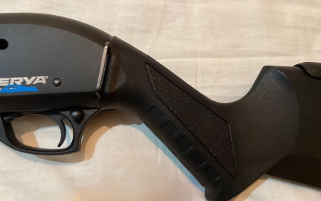

Dipçik kabza formatında yapılmış.Son derece ergonomik.

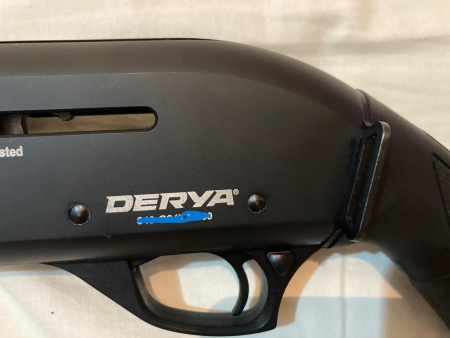

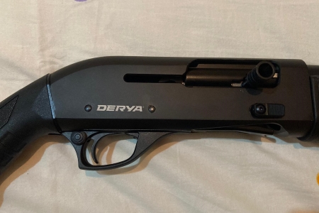

Yuvarlak kurma kolu kullanışlı. İki taraflı kullanılabiliyor. Emniyet tetik korkuluğunda.
Diğer modellerine göre daha büyük.
Kasa ve namluda cerakote kaplama kullanılmış.
Gez oluk şeklinde. Kutu içerisinden çıkan ve kasa üzerine takılan 22mm raya reddot vs takılabilir.

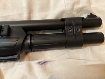

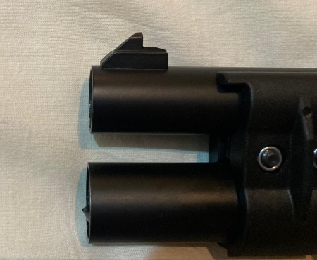

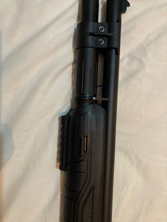

Metal arpacık sabit ve ilginç bir şekle sahip.Boru şarjör ve namlu aynı boydalar.
Bir kelepçeyle birbirine tutturulmuş.Alyanla sökülebiliyor.

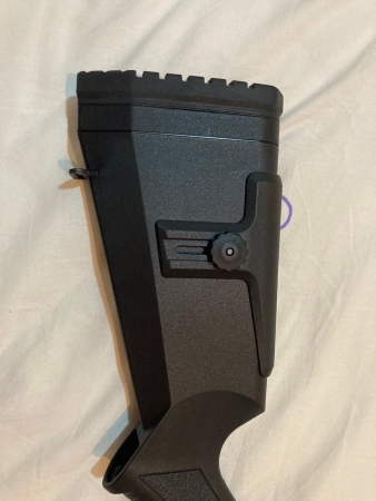

Dipçik pedinin boyu ayarlanabiliyor.Yine ayarlı yanaklık var.

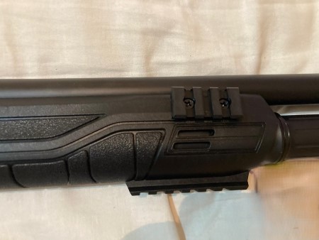

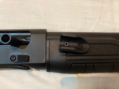

Yan taraftaki raya fener takılabilir.

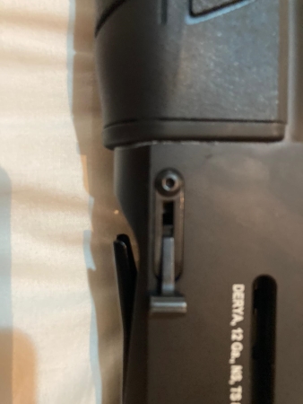

Bu mandalın ne işe yaradığını forum üyemiz Fuat61 aşağıdaki videoda uygulamalı olarak
anlatmış.(İsmi cutt/of (Şarjör kilidi)
Sağ tarafta acil durum fişekliği var. Artık firmalar bunu standart haline getiriyorlar.
Düşürme mandalını büyük ve kullanışlı yapmışlar.Fişek dolum
bölümü geniş.

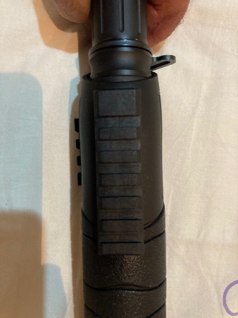

Altta ve yanda ray mevcut.
Kundak malzemesi kaliteli.Kolay kolay kaymayacak gibi.
Kundak ve dipçik polimer.
Taktik,hafif ve kompak bir tüfek yapılmış.Modifiyeye açık. Şimdilik izlenimlerim böyle.Atış yaptıktan
sonra ayrıntılı değerlendirme yaparım.

Fişek değiştirmek için mandal olayı olmamış. Acil bir durum oluyor ki ben fişek değiştiriyorum. O anda mandalı tekrar eski haline getirmeyi unuttum mu ikinci atışı yapamayacağım, bu sefer neden tüfek atış yapmadı, tutukluk mu oldu vb.. bir sürü vakit kaybı. Ormanda karşınıza ayı çıktı, şarjörde saçma yüklü. Mandalı kullanıp, tek kurşun yüklediniz ama unuttunuz mandalı ilk haline getirmeyi. Attınız, vuramadınız ya da vurdunuz ama ayı düşmedi koşarak geliyor. Tekrar tetiğe bastınız BAM yerine click diye ses çıktı. Eyvah eyvah.
Neyse, tek kurşun isabetlilik videolarını bekliyoruz.

Cut-off mandalı vakti zamanında sahip olduğum Browning Gold Hunter tüfeğimde vardı, tahminim bu mandalın mucidi de Browning.
Savunma veya atıcılık amacından ziyade esas kullanım mantığı av. Misal, avcı farklı avların olduğu bir merada avlanıyorsa çıkan ava daha hızlı şekilde angaje olabilsin diye. Amerikonyalıların kaz - ördek avı gibi. Ancak bence mandalın olmasının zararı yok, atıcı istemezse kullanmaz, mandal o şekilde durur orada ki ilave mandal tüfeğin üretim maliyetini de arttırıyordur.
Hiç kullandın mı derseniz söz konusu tüfeğin bende olduğu sürede bir kere bile kullanmadım. Aynı tüfekte speed loading özelliği de vardı, bolt gerideyken şarjör tübüne takılan ilk mermiyi otomatik namluya alıyordu. Çok güzel bir özellikti.
Bence cut-off mandalı İtalyan tipi dolaylı dolum sistemi olan tüfeklerde gerekli olabilir. Derya XT de olmasını lüzumsuz olarak nitelendiremeyiz.
Dolaylı dolum sistemi kullanan bir yivsiz tüfekte, ihtiyacınız olan fişeği şarjör tüpüne sürüp, sürgüyü geri çekip bıraktığınızda, namludaki fişek dışarı, tetik düşmediği için son sürdüğünüz fişek hala şarjör tüpünde. Ya sürgüyü çekip, fişeği tahliye edip, sürgüyü kapatmadan atım yatağına yeni fişek dolduracaksınız, ya da bazı Beretta yivsizlerdeki gibi şarjörden fişek düşürme mandalını basıp, fişeği gerdel üzerine alıp manevra yapacaksınız.
Fişek türü değiştirmek çok sık ihtiyaç olan durum değil. Ama örneğin, uçar avında karşınıza aniden domuz çıktı, tek kurşun atmanız lazım. Bu durumda kısa sürede fişek değiştirmek italyan tipi dolaylı dolum sisteminde biraz sıkıntılı ve zaman kaybı. Sözlü olarak anlatması zor, yakında bir video çekip, görsel olarak anlatmaya çalışacağım.

böyle bir tüfeği uçar avında kullanmak?
geçen yorumlarda extrem örnekler,ayı çıktı.slug namlu bir silahta neden saçma fişekle dolaşırsınki.
bence gereksiz mandal.ama firmaya sormak lazım bir mantığı vardır.umarım?
