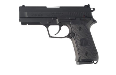

GİRSAN ' son çıkardığı modellerden MC 25 ile sınırları zorlamaya karar vermiş. Emniyet mandalı gövdeye alınmış ve kabza kapaklarındaki yataklara bakılırsa da, Taurus veya HK USP serisine benzer bir şekilde, aşağıya bastırıldığında horozu indirecek şekilde tasarlanmış. Ancak yine Taurus veya HK USP gibi gerektiğinde horoz kurulu iken horozu kilitleyip kilitlemediğini bilemiyorum, maalesef sitelerindeki ürün sayfasında da bu konuda yeterli bilgi yok. Eğer emniyet mandalı horozu indirirken yarı kurulu emniyet çentiğine kadar indiriyorsa, gerektiğinde de horozu kurulu ve kilitli bir şekilde taşımaya olanak sağlıyorsa, GİRSAN ve bu tür bir emniyet sistemi arzulayan silah severler adına çok güzel bir gelişme olduğunu söyleyebiliriz.

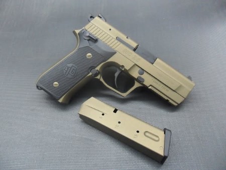

Görsel olarak ise son zamanlarda çıkan yerli modeller içerisinde, en azından benim gözüme en hoş görünenlerden birisi olduğunu söyleyebilirim. Özellikle sağ taraftaki tetik kolunu, sol taraftaki gövde kabartısına simetrik bir kabartının içerisine gizlemeleri de bence çok hoş olmuş. Açıkçası silahta görsel olarak tek hoşuma gitmeyen ayrıntı o garip horoz mahmuzu. Onun dışında genel olarak gerçekten en azından benim zevk anlayışıma uygun bir model olduğunu ve gerçekten denemek isteyeceğim nadir yerli modellerden birisi olduğunu söyleyebilirim.

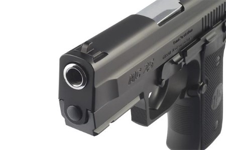

Tabii bunların hepsi sadece dışarıdan bakılarak yapılan değerlendirmeler, silahın gerçek anlamda mekanik güvenilirlik, vuruş hassasiyeti ve kararlılığı, emniyet sisteminin güvenilirliği, dayanım gibi konularda sahada ve hatırı sayılır miktarda atım ve manipülasyonla test edilmesi şart. Umarım konseptteki ve görünümdeki değişim kaliteye de yansımıştır.

Zigana k ve sportta tetikte bir sürtünme hissi vardı. Tabancanın kabzasını temizlemek için söktüğümde fark ettim tetik kolu ortopedik kabzaya sürtünüyordu. Üstadında belirttiği ayrıntı galiba bu sorunu çözüyor. Bu modeli özellikle Zigana K' ya benzetmekle birlikte daha estetik bulduğumu belirtmek isterim.
Not: Gerçekten benziyor değil mi? Yoksa ben hayal mi görmeye başladım ?  Saygılarımla,

Üstadım silahın genel görüntüsü özellikle de sürgü Sig P229'u anırıyor sanırım biraz benzetilmeye çalışılmış, eğer kalite de benzetilmeye çalışıldı ve biraz başarılı olunduysa tebrik etmek gerekecek...

Emniyet mekanizması ve diğer bir kaç özellik sanırım dediğiniz gibi Taurus'un izinden gitmiş. Decocking özelliğine de sahip, yani aşağı harekette decocker, yukarı harekette kilit.
Tetik barının dışarıda kalması ve gövde önü tıraşlaması dışında burnundan düşmüş.

Bu tetik, istirahat pozisyonu için çok ileride durmuyor mu?
Bana çooook uzuuuun bir tetik yolu varmış gibi geliyor.
Sayın Chipara'nın MC23'ü ile atış yaptığımda, bu bitmek bilmez uzunluktaki tetik yolu ile tanışmıştım. Sanki "long trigger travel" MC serisi klasiği olmuş gibi...

Sn E Jandarma, aşağıdaki resimler sanırım yeterli olacaktır.
Silahın dış yüzeyinde çalışan tetik kolu, gövdede ufak bir değişiklikle gövde içine alınmış.
