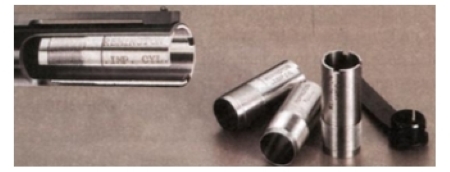

Sn. Red Kİt, sorunuzu yanlış anlamadıysam eğer, tüfeğiniz mobil şoklu ise 1 nolu şoku sökerek yerine başka şok takabilirsiniz, sabit şoklu ise şokunu değiştiremezsiniz, sizin sorduğunuz gibi 1 nolu şoka bir daha 1 nolu şok daha takma söz konusu değil.

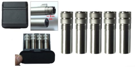

Yivli şoklar ülkemizde yasaklandı. Ancak önceden satılanlara izin var. Hatta bazı av bayilerinde eğer ellerinde varsa halen satılıyor. Ancak sabotlar kullandığında etkili performans alabilirsiniz. Sabotla atıldığında 70 metreye etkili atışlar yapabilirsiniz. Sabotlarında en ucuzu 7 lira gibi bir ücret ödeniyor. Buna değer mi siz karar verin. Tek kurşunla atıldığında ise tek kurşunu yavaşlatabiliyor. Çünkü tek kurşunun üzerindeki yiv-setlere sürtebiliyor.
Can-0035:
Selamlar peki pozelerde mobil şok nasıldı? Aklıma takılıyor mesela üste 3 taktıysak alta 4mü takmalıyız? Alta 5 takıp üste3 takabilir miyiz??
Redfin:
Sn. can_0035. bu tamamen size kalmış bir tercihtir. Üste 3 taktıysanız alta muhakkak 4 takacaksınız diye bir şey yok. Avlayacağınız hayvana, kullanacağınız saçmaya, gideceğiniz avlağın şartlarına ve tabii en önemlisi sizin atış sitilinize bağlıdır bu. Avınız hızlı uzaklaşan (örneğin tavşan) bir hayvansa, siz de ilk atıştan sonra ikincisi için biraz nişan zamanına ihtiyaç duyuyorsanız, ikinci atışı yapacağınız namluya daha dar bir şok takmanız makul olur.
Radius:
Sn.can-0035,şok olayına çok fazla kafayı yormaktan ziyade,ava göre fişek kullanmak prensibini benimserseniz çok daha randımanlı avlar yapabilirsiniz. Üst namluya 4,alt namluya 5 şok takılmış tüfeğinizle bıldırcın,çulluk gibi avlarda markası farketmez.9-10 numara saçma hava durumuna göre 28 yada 32 gr fişek,tavşan,keklik gibi avlarda remington yada federal marka 5-7 numara saçma 32 gr.fişek,üveyik avında 24 yada 28 gr 7.5 numara saçma,ördek ve kaz avında ise 1-3 şok,yine hava ısısına bağlı olarak 34-42gr arası 3-5 numaralı kaliteli fişekler kullanırsanız çok randımanlı avlar yapabileceğinizi tecrübeme dayanarak gönül rahatlığıyla söyleyebilirim. Saygılar...
Syılmaz:
Yivli şoklar şu an av bayileri tarafından ve de internet üzerinden de rahatlıkla satılıyor, demek ki yasak değil, yasak diye ortalığı bulandırmaya gerek yok.
http://www. hilalav/default.asp?git=9&urun=1707
http://www. hilalav/default.asp?git=9&urun=1706
http://www. hilalav/default.asp?git=9&urun=1705
Ayrıca yivlere dikkat ederseniz, yivlerin dönüş açısı çok az neredeyse düz.

Şuanda üzerindeki şok yüksek ihtimal 5 numaradır diye tahmin ediyorum, şokun dişleri alt kısımda, Benelli M4' teki gibi değil dişler tam tersi. Foto yükleyebilsem keşke
