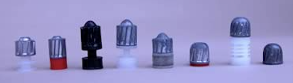

![[Resim: Brenneke-tipleri.png]](https://i.ibb.co/L6280p9/Brenneke-tipleri.png)
Güncel Polimer Tapa ile Brenneke Slug
Günümüzde kullanılan polimer tapa ile, tapayı merminin arkasına vida ile sabitlemek yerine, tapa merminin içindeki oyuk bir bölüme oturtulur ve birkaç girinti ile sabitlenir. Mermi ateşlendiğinde, tapadaki sap ve arka kısım öne doğru çöker ve merminin hedefe doğru yol alırken bağlı kalması gereken bir tür plastik etek oluşturur. En azından amaç budur. Ancak, bazen tapa ayrılabilir ve bu durumda isabet oranı genellikle düşer çünkü mermi, stabilitesinin büyük bir kısmını tapadan alır.
