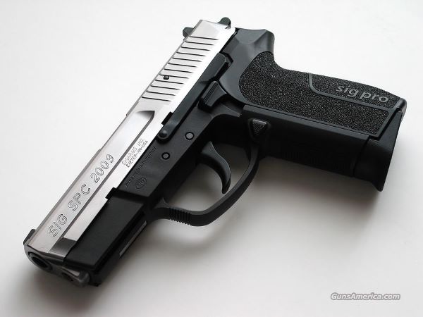

Aşağıda birinci nesil SIG Pro ' yu görüyorsunuz;
![[Resim: a6usin0.jpg]](https://i.hizliresim.com/a6usin0.jpg)

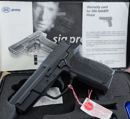

2000' li yılların ilk yarısında, Fransız İç İşleri Bakanlığı ulusal polis ve jandarma teşkilatlarının zati demirbaş hizmet tabancası olarak 2022 yılına kadar SIG Pro ' yu seçti. İlerleyen zamanlarda Fransız İç İşleri Bakanlığı ' nın talepleri doğrultusunda platformda bazı tadilatlar yapılmıştır. Horoz indirme manivelası birinci nesil SIG Pro ' lardaki şekline geri dönmüş, gövde sağ yanındaki parmak izi sahra sökümünü kolaylaştırmak için daha da genişletilmiştir. Taktik aparat rayları standart Picatiny ray şekline çevrilmiştir. Tetik korkuluğunun ön kısmı da standart taktik aparatların düzgün sabitlenebilmesi için değiştirilmiştir. Fransız ihale kriterleri ve planlanan kullanım yılına atfen platform bundan sonra SP 2022 olarak adlandırılıp, sürgülerin üzerine marka ve model tanımı olarak SIG Sauer SP 2022 yazılmaya başlanmıştır.
![[Resim: pd3u6b1.jpg]](https://i.hizliresim.com/pd3u6b1.jpg)

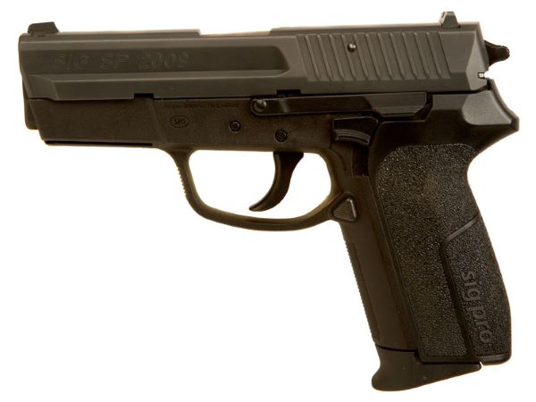

SIG Pro ' ya genel olarak bakıldığında, oldukça kaliteli bir işçilikle karşılaşıyorsunuz. Uzaktan bakıldığında silahın polimer gövdeli olduğunu anlamak çok zor. Buna diğer polimer gövdeli tabancalardan farklı olarak ayrı bir parça olarak tasarlanmış kabza kapağının da katkısı büyük. Ancak bunun en önemli nedeni gerçekten çok temiz bir şekilde enjeksiyon kalıbından çıkan polimer gövde. Bunun yanında sürgü ve gövde hatları gerçekten birbirine çok uyumlu bir şekilde tasarlanıp, uydurularak, tabancanın tüm hatlarında derin bir uyum sağlanmış.
![[Resim: 7wud7x7.jpg]](https://i.hizliresim.com/7wud7x7.jpg)

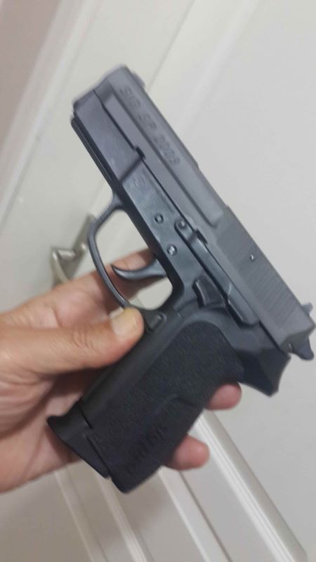

SIG Pro ' nun klasik P serisinden en çarpıcı farklarından birisi, horoz ve ateşleme elemanları. Burada da P210 ' dan esintiler mevcut. Horoz ve ateşleme elemanları, aynı zamanda arka sürgü taşıyıcı kızak olarak da görev yapan tek parça halindeki bir taşıyıcı bloğa yerleştirilmiş ve pimlerle gövdeye sabitlenmiş. Horoz yayı aşağıya doğru değil, P210 veya BHP benzeri bir şekilde sıkışarak çalışıyor. Sürgü geriye gelip, kilitler açıldığında tetik kolu üzerindeki mahmuz yardımı ile ateşleme elemanları ile irtibatı kesilen tetik kolu, sürgü ileriye gidip, kilitler tekrar kapandığında, ateşleme elemanları ile tekrar irtibat sağlamak üzere yukarıya raylı bir sistem ve klasik burma bir yayla çalışan ayrı bir parça ile itiliyor. Bu sistem sağ kabza kapağı altında tek bir yayın hem bu işi yaptığı hem de tetik yayı olarak görev yaptığı klasik P serisinden çok daha güvenilir bir işleyişe sahip.
Bu ateşleme bloğu sahra sökümünü müteakiben, sırası ile kabza kapağı, tetik kolu taşıyıcısı ve iki adet sabitleyici pimin sökülmesi ile gövdeden tamamen ve kolayca ayrılabiliyor. Bir rivayete göre Fransız İç İşleri Bakanlığı ihalesinde SIG Pro ' yu H&K ve Walther modellerinin önüne geçiren asıl özelliği bu kolay ulaşım, bakım ve onarım özelliği olmuş...Horoz ve ateşleme bloğunu sökmeden de, sadece kabza kapağının sökülerek tüm mekanik aksama ve hayati parçalara ulaşarak temizleyebilmek gerçekten çok güzel bir özellik...
![[Resim: igql8wt.jpg]](https://i.hizliresim.com/igql8wt.jpg)
