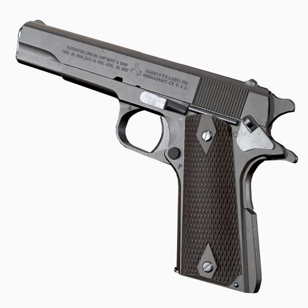

![[Resim: 59ca6qf.jpg]](https://i.hizliresim.com/59ca6qf.jpg)
Colt…Browning tasarımıydı… Yukarıdaki tabanca… Horozlu… Kabza güvenlikli… Tek sıralı 6 fişekli şarjörlü… Alçalan namlulu kısa geri tepmeli… Geri tepen sürgüyü sadece önündeki… Çıkarılarak sahra söküm imkanı veren… Küçük… Yassı bir lamanın gövde üzerinde tutulup… Atıcının gözüne saplanmaktan alıkoyduğu tehlikeli bir yapılanmadaydı… Şarjör sustası kabza alt arkasındaydı… İrca yayı… Sürgü ön altındaydı…Fotoğraftaki… Kabza arka üstündeki delik… Horoz bağlantısını için gösteri amaçlıydı… Her tabancada yoktu…
Savage… Browning’in biraz gıcık olduğu… “Elbert Hamilton Searle” tasarımıydı… Ele gelir tabanca özelliklerin çoğu… Usta Browning tarafından önceden patente bağlandığından… Adam mecburen çok farklı bir yapılanmaya gitmek zorunda kalmıştı… Tabancası iğne vuruşluydu lakin…İğneyi dışarıdan kurmaya yarayan bir çıkıntısı vardı… Namlu geri gitmeden küçük bir açıyla dönerek sürgüden kurtulmaktaydı… Şarjör iki sıralı 9 adet .45” ACP fişek alıyordu… Kabza plakaları yerlerine vidasız yaylı penslerle rapt edilmişti… Tetikle takılma dişinin bağlantısını yapan kol… Alışılmadık biçimde sürgü arka içindeydi… Kabza güvenliği vardı… Şarjör sustası… kabza alt önündeydi… Sahra sökümü gerideki bloğun arkadan… Ve sürgünün önden alınmasıyla yapılmaktaydı… İrca yayı namlu üzerine sarılıydı…
Uzun testler sonucu… Colt… Moro vahşileri üzerinde ilk denemeler için Amerikan Kadro tabancası olarak seçildi…
Moro perforasyonları… Eh… İyiydi… Son saldırgan on kadar .45” ACP ve bir kaç Krag fişeği ile saf dışı edilebilmişti… Eskiye kıyaslandığında… Tatminkar bulunmuş olmalıydı…
Ancak… Colt mühendisleri… Usta Browning’in de desteğiyle tabancayı öyle teste katıldığı gibi bırakmadılar…
Önce… Namlu linkini en arkaya bi taşıdılar… Tabancayı… “Elevated barrel”den “Tilted barrel”e çevirdiler
Sonra… Öndeki namlu kamından boşalan yeri… FN 1903 gibi irca yayı yuvası yapıp arkaya uzattılar… FN1903’ün namlu yüksüğünü de devşirdiler… Tabancayı çok güvenli şekilde... Sürgü tıpkı FN1903 misali önden sökülür şekle tahvil ettiler...
Daha sonra… Testlerden çekilen “Luger”in… Pek beğendikleri tetik arkası şarjör sustasını tıpkısıyla kopyaladılar…
Daha daha sonra… Sol tarafa elle kumanda edilen bir güvenlik mandalı koydular…
Süvarilerin istediği kabza güvenliğini… Sadece tetik kolunu bloke etmesine rağmen eklemeyi ihmal etmediler…
En son da… Usta Browning’in… Patentinde açıkça itiraf ettiği gibi… Tırnağı dıştan içe… Tek bir matkap deliği ve çubuk yayla… Maliyet düşürdüğü için… Transfer ettiler…
Tabanca uzun yıllar Amerikalı’lara ordu hizmeti verdi… Harpler bitince ucuz ucuz halka satıldı… Başkalarınca taklid edildi… İkon oldu… Yedinci sanatın da desteğiyle tenkid edilemeyecek… Handiyse kutsal mevkilere erişti…
