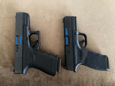

Arkadaşlar, dün bir arkadaşıma ait G19’u görünce hemen benim HS11 Pro ile birlikte resimlerini
çektim. Bugün de  eski usul karşılaştırmasını  yaptım. Umarım birilerinin işine yarar.
[Resim: 3e5civz.jpg]
Glock G19 Gen 4, Avusturya’da 2000-2017 yılları arasında üretilmiştir.(Talep olursa toplu
olarak üretim yapılabiliyor.)
HS11 Pro ise 2020 yılından bu yana Hırvatistan tarafından üretilmektedir. ABD’de
Hellcat adıyla Springfield tarafından pazarlanmaktadır.
G19 kompak,HS 11  ise subkompak sınftadır.Her iki tabanca da polimer gövdeli olup tek
hareketli tetiğe sahiptirler. İğne yarım kuruludur. Tetik çekildiğinde iğne bir miktar geriye
gider, ondan sonra düşer.Her iki tabancada da 9X19 mm mermi kullanılır. Kapasite her
ikisinde de 15+1’dir.

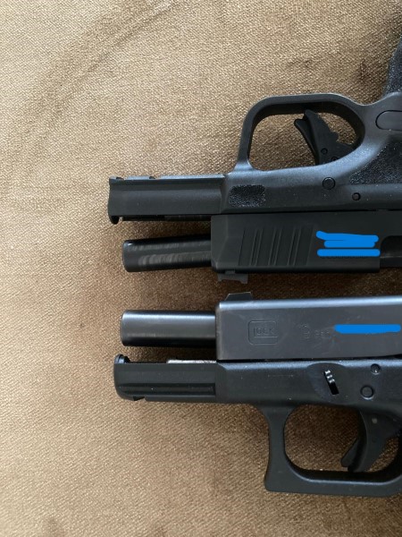

G19’un sürgü genişliği 25 mm gövde genişliği 30 mm,HS11 Pro’nun sürgü genişliği 20 mm
gövde genişliği 2,7 mm’dir.Her iki tabancanın gövde yükseklikleri aynıdır.

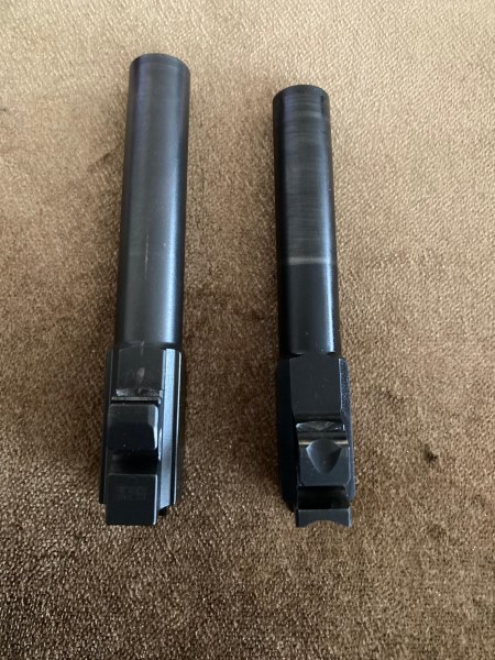

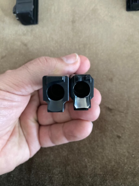

G19’un namlu uzunluğu 102 mm,HS11 Pro’nun 94 mm’dir.
[Resim: 7s11gxy.jpg]
G19’un namlu boyası daha dayanıklıdır.

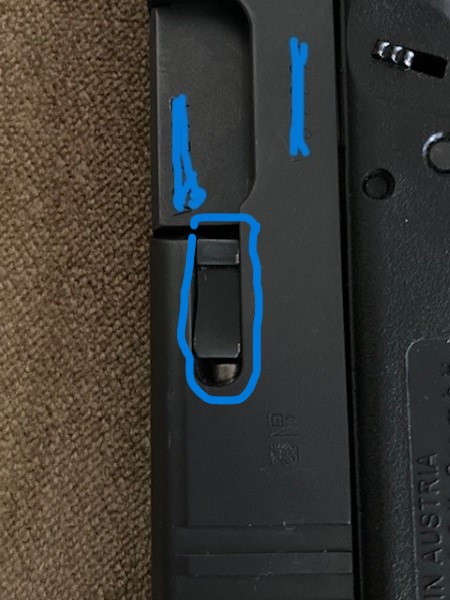

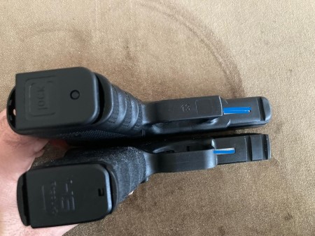

Her iki tabancanın ön sürgü altında metal plaka üzerinde seri numaraları yazılıdır.G19’un pikatini
rayı tek, HS11 Pro’nun  2 yolludur.

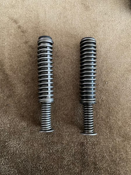

İrca mili ve irca yayları aynı şekilde dizayn  edilmiştir.İki kademeli ve tek sarmallıdırlar.
Mil uçları plastiktir.

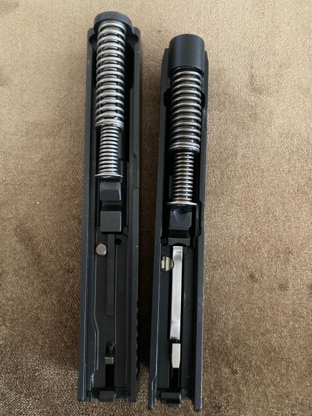

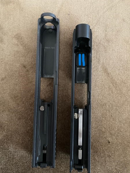

[Resim: a00vnz8.jpg]

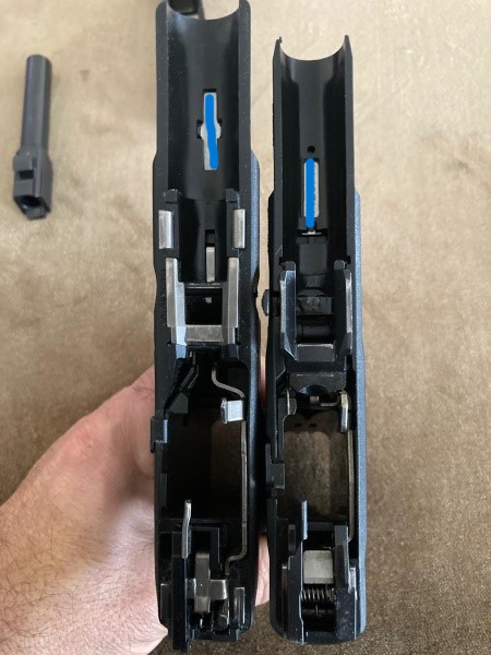

Tabancalar söküldüğündeki sürgü içi görünümleri hemen hemen aynıdır.
[Resim: qj678fm.jpg]
[Resim: skxxek2.jpg]
Gövde içi görünümleri de birbirine benzer.
[Resim: 227xu1k.jpg]

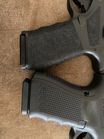

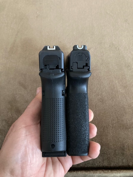

Her iki tabancanın da polimer gövdeleri kaliteli ve sağlamdır. HS 11 Pro’nun kabza deseni
daha küçük noktalardan oluşur. Her ikisinde de kabza önünde parmak koyma yerleri yapılmıştır.
Kabza önü ve arkasında da desenler vardır.G19’da çeşitli büyüklükte kabza sırtları mevcuttur.
HS11 Pro’da yoktur.Her ikisinde de şarjör düşürme mandalı tetik korkuluğunun altında olup,
sağ tarafa takılabilir.

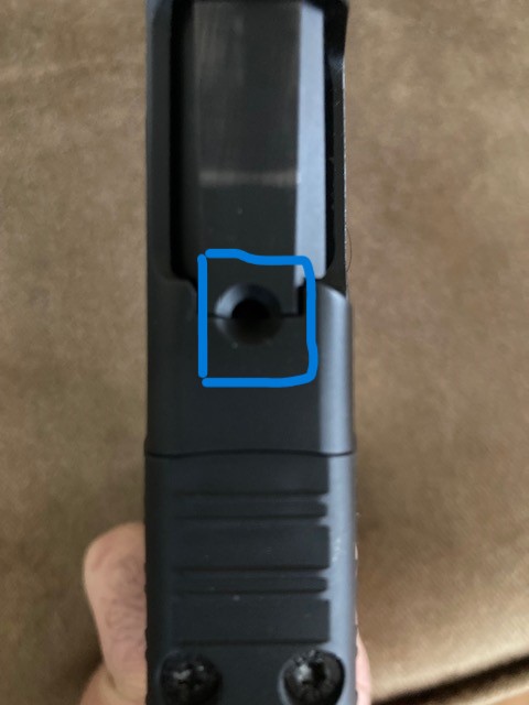

HS11 Pro'nun sürgüsü üstündeki yuvarlak delik,namlu dolu göstergesi olarak çalışır.Namluda
mermi olunca delikten mermi görülebilir.

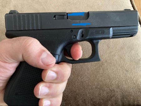

G19'da ise sürgünün sağ yanındaki tırnak aynı zamanda namlu dolu göstergesi olarak çalışır.
Gözle veya elle namluda mermi olduğunun kontrolü yapılabilir.

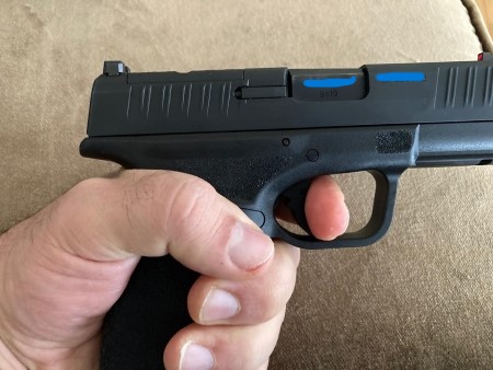

HS11 Pro’nun sol tarafında bulunan sökme mandalının yanındaki (solundaki) kısma konulan
tırtıklı bölge,destek elin baş parmağının konulması için düşünülmüş.Bu bölge G19’da yok.

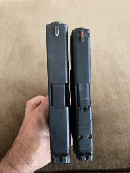

Tabancaların gezleri yandan geçmeli-metal olup,G19'un dikdörtgen HS11 Pro'nun yarım ay
şeklindedir. HS11'in arpacığı kırmızı renkte ve yine yandan geçmedir.
HS11 Pro'da sürgü üzerine reddot takılabilir.G19'da sürgü üstüne reddot takılacak yer yok.

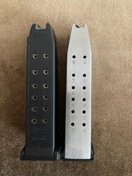

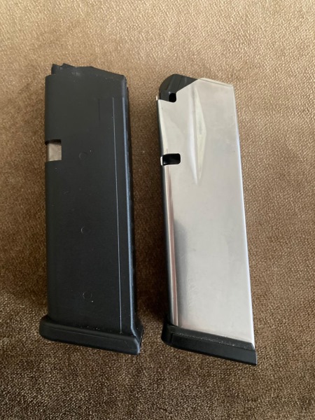

G19’un şarjörü çelik üstü polimer,HS11 Pro’nun kalın çeliktir.
[Resim: nil9oyt.jpg]
Her iki şarjör de 15 kapasiteli olup,17 kapasiteli olanları da bulunmaktadır.
[Resim: 9s80fuk.jpg]
