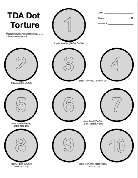

Dot Torture
3 metreden başlayın. Geçmek için 50 vuruşun hepsini yapmalısınız. Tüm talimi tek bir ıska olmadan yapabildiğinizde, ya mesafeyi artırın ya da zaman baskısı ekleyin. Örneğin, %100 isabet oranını korurken tüm alıştırmayı 5 dakikanın altında bitirmeye çalışın.
[Resim: dottor-TDA.png]
hedefin pdf formatında tam boyu
Nokta 1 - En iyi grup için 5 mermiden oluşan bir dizi çekin ve ateşleyin. Mümkünse tek delik, toplam 5 mermi.
Nokta 2 - Çekin ve 1 atış yapın, kılıfa koyun ve X4 tekrarlayın, toplam 5 atış.
Nokta 3 ve 4 - Çekin ve #3'e 1 atış yapın, ardından #4'e 1 atış yapın, kılıfa koyun ve X3'ü tekrarlayın, toplam 8 atış.
Nokta 5 - Sadece güçlü elle 5 mermi çekin ve ateş edin, toplam 5 mermi.
Nokta 6 ve 7 - Çekin ve #6'ya 2 atış yapın, ardından #7'ye 2 atış yapın, kılıfa koyun, X4'ü tekrarlayın, toplam 16 atış.
Nokta 8 - Hazır veya tutma konumundan, sadece zayıf elle beş atış, toplam 5 atış.
Nokta 9 ve 10 - Çekin ve #9'a 1 atış yapın, hızlı yeniden doldurun, #10'a 1 atış yapın, kılıfa koyun ve X3'ü tekrarlayın, toplam 6 atış.
Sean Leffler tarafından oluşturulan özel bir TDA (Geleneksel Çift Hareketli, diğer adıyla “DA/SA”) versiyonu da vardır:
Nokta 1 - En iyi grup için iki çift çekin ve ateş edin (ilk atış DA, ikinci atış SA). Mümkünse tek delik, toplam 4 mermi.
Nokta 2 - Çekin ve 1 atış yapın (DA), kılıfa koyun ve toplam 4 atış için tekrarlayın.
Nokta 3 ve 4 - Çekin ve #3 DA'ya 1 atış yapın, ardından #4 SA'ya 1 atış yapın, kılıfa koyun ve üç kez daha tekrarlayın, toplam 8 atış.
Nokta 5 - Çekin ve üç çift ateş edin (her çiftte ilk atış DA, ikinci atış SA), sadece güçlü el, toplam 6 atış.
Nokta 6 ve 7 - Çekin ve #6'da 2 atış yapın (ilk atış DA, ikinci atış SA), ardından #7'de 2 (her ikisi de SA), kılıfa koyun, üç kez daha tekrarlayın, toplam 16 mermi.
Nokta 8 - Hazırda veya elde tutarken, üç çift ateş edin (ilk atış DA, ikinci atış SA), sadece zayıf el, toplam 6 mermi.
Nokta 9 ve 10 - Çekin ve #9'a (DA) 1 atış yapın, yeniden doldurun, #10'a (SA) 1 atış yapın, kılıfa koyun ve iki kez daha tekrarlayın, toplam 6 atış.
Kaynak:
https://pistol-training.com/shooting-dri...t-torture/
[+] 12 kullanıcılar diyor Bu gönderi için sentinel'e teşekkür ederiz.

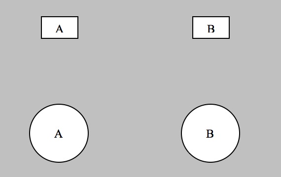

X-Drill
Menzil: 7 mt.
Hedefler: her biri baş (3×5 kart) ve gövde (20cm plaka) puanlama bölgesine sahip iki hedef
Başlangıç pozisyonu: kılıflı veya hazır
Bu, Tempo değiştirme taliminin bir başka çeşididir. Bu alıştırmanın amacı, gerçekçi çoklu hedef atış becerileri oluşturmak ve bir atıcının farklı boyut ve mesafedeki hedeflere isabet sağlamak için gerekli olan isabet ve hız arasındaki dengeyi düzenleme yeteneğini daha da geliştirmektir.
A ve B olmak üzere iki hedef oluşturacaksınız. Her hedefte baş bölgesi olarak 3×5'lik bir kart ve gövde bölgesi olarak 8'lik bir plaka olacak. Şöyle görünmeli:
[Resim: x-drill2.jpg]
Atıcı her hedef bölgesine “X” düzeninde iki mermi çeker ve ateşler. Alıştırma her seferinde farklı bir bölgeden başlanarak dört kez tekrarlanır.
1. A-baş, B-gövde, A-gövde, B-baş
2. B-baş, A-gövde, B-gövde, A-baş
3. B-gövde, A-baş, B-baş, A-gövde
4. A-gövde, B-baş, A-baş, B-gövde
X-Drill'in öğretilmesi ve değerlendirilmesinde kilit nokta, büyük vücut bölgelerine yapılan çift atışların küçük baş bölgelerine yapılan çift atışlardan daha hızlı olması gerektiğidir. Atıcılar atış tempolarını hedefin menziline ve boyutuna uygun şekilde olabildiğince hızlı atış yapacak şekilde ayarlamayı öğrenmelidir. Baş atışlarınız vücut atışlarınız kadar hızlıysa ve tüm isabetleri alıyorsanız, vücut atışlarını daha hızlı yapmanız gerekir. Hedefin izin verdiği hızda ateş edin.
