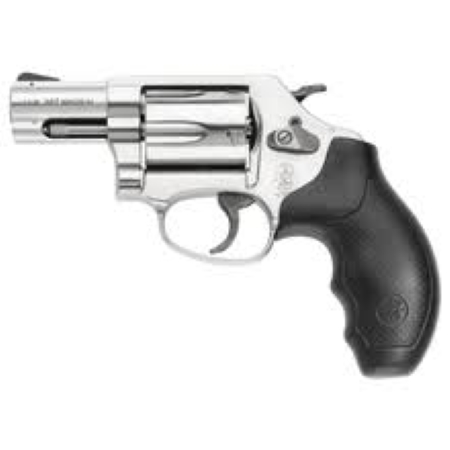

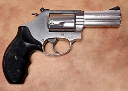

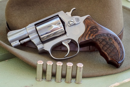

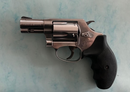

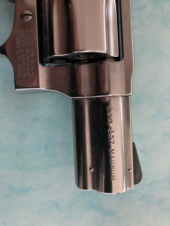

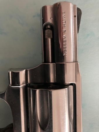

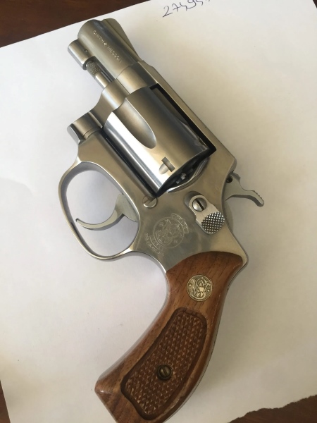

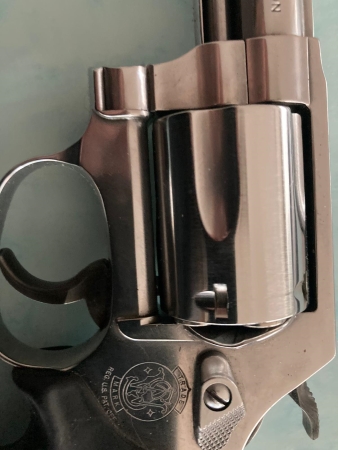

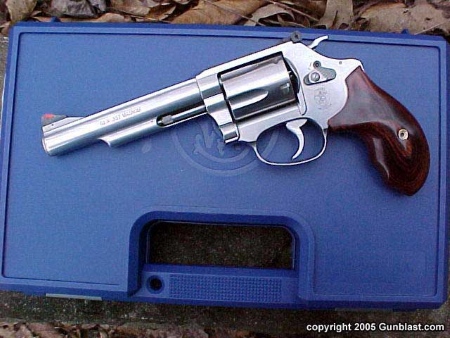

Bendeniz ile yolu kesişen Model 60-7 nin namlusu 1.785", boş ağırlığı 539 gr. Her yere, her cebe sığacak büyüklükte bu mini revolverin resimlerini aşağıda görebilirsiniz.
Silah için satan arkadaş bir adet yerli kılıf hediye etmişti, ben bir adet ithal kılıf aldım. Yerli kılıf gerçekten düzgün bir ürün aslında. Resimlerde göreceğiniz üzere üretim mantalitesi arasındaki fark oldukça aşikar. Biri silahın derisi gibi, diğeri ise sadece deri bir kın gibi.

Silah sanıyorum hiç kullanılmamış şimdiye kadar. Öyleki ilk resimde görülen orjinal kabzesi bile hala tertemiz. Ahşap kabzelere kıyamadığımdan kabzesini değiştirdim. Benim de kullanacak imkanım olmadı. Uzun süre beklemeden kaynaklı sıkıntı yaşamamak adına sık sık yağlamasını yapıyorum. Kumlu tetik hissi ve sesi biraz azaldı ama hala var. Sanıyorum yakında normale döner.
Bunun dışında 586 mın tetiği güzel, 686 mın (aslında artık benim diyemem) tetiği çok hafif, ancak model 60 ın tetiği tek hareketli iken resmen dokunmatik.Saygılarımla;

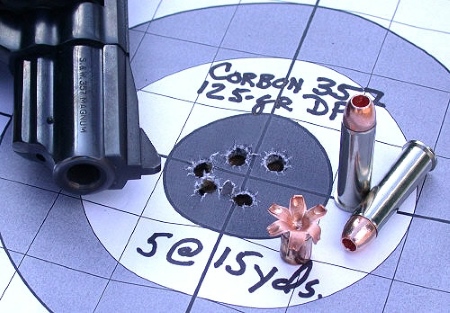

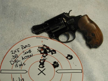

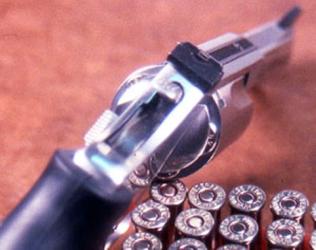

Kısa namlulu revolverlerin kısa nişangah hattı ve keskin atışlardan ziyade hızlı atış için tasarlanıp üretilmiş nişangah profilleri nedeni ile, mekanik atış sehpası ile atış yapmadıkça mekanik vuruş hassasiyeti potansiyellerini tam olarak görebilmek mümkün değildir. Ancak yine de bu konuda maalesef yine yabancılar fikir verebilecek çalışmalar yapmışlar. Örneğin aşağıda görülen atışlar yaklaşık olarak 14 metre mesafeden, uzun ve ağır çift hareketli tetik sağarak, görece hızlı bir şekilde yapılmış;
Aşağıdaki atışlar ise bana bu tür tabancaları sevdiren, Stephen A. Camp, dinince dinlensin, tarafından hassas atışa daha uygun nişangahları olan 2.5'' namlulu bir revolverlerle, ancak hassas vuruş dağılımı için basıncı ve hızı görece yüksek fişeklerle 14 metre mesafeden yapılmış atışlardır;
Aşağıdaki atışlar ise daha amatör bir atıcı tarafından, yuvarlak hedefin alt kenar sınırına, saat altı hizasından nişan alınarak, 23 metre mesafeden, S&W ( solda ) ve Ruger ( sağda ) marka revolverlerle, ayakta desteksiz yapılmış atışlardır, nişan ve vuruş noktalarındaki farklılıkların ( S&W üst, Ruger alt vurmuş ) bilemiyorum.
Tekrarlanabilir bir performans olup olmadığı konusunda bir fikrim yok, ancak kısa namlulu revolver ile sınırları zorlayan sıyrıklar da var...
