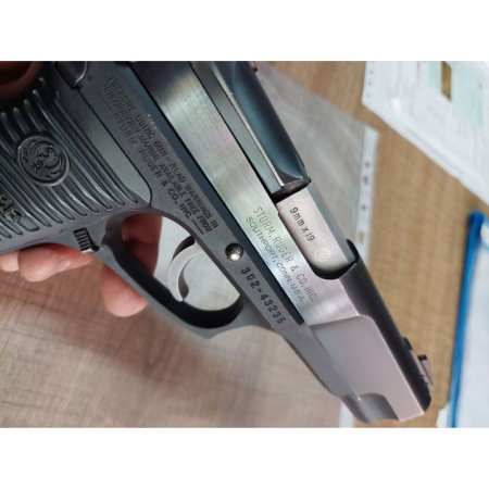

Ruger P85:

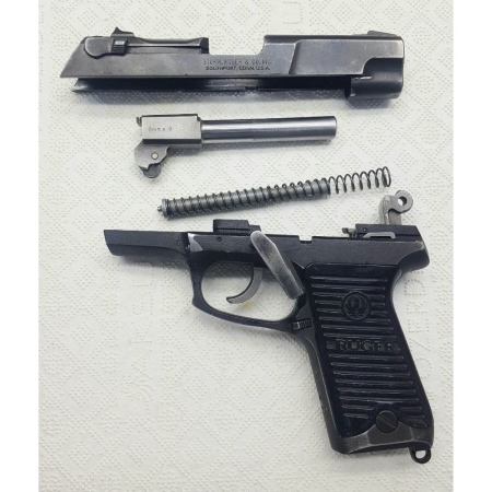

Eski forumun açıldığı 2008 yılında Ruger P85 hemen herkes tarafından bilinirdi. O dönemlerde
yavaş yavaş kullanımı azalmaya başlıyordu. Forumda P85’i olan 3-4 kişi ve bu tabancayla atış
yapmış olanlar yorumlar yaparlardı. Günümüzde bu tabancalara sadece birkaç ilanda rastlıyoruz.
Çoğu kimse ruhsat harçlarının yüksekliği nedeniyle devlete hibe ettiler. Küçük bir kısım P85 sever
ise hala tabancalarını kullanıyorlar.
1990’lı yıllarda polislere verilen ve kısa bir süre MKE’de siviller satılan bu tabancayı, hem yeni
nesiller öğrensinler hem de biz eskiler hatırlasınlar diye kısaca tanıtmak istiyorum.
![[Resim: nubcl2x.jpg]](https://i.hizliresim.com/nubcl2x.jpg)

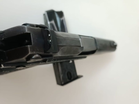

Önce tarihi ve genel bilgilerinden bahsedelim:
Ruger P85, Amerikan yapımı olup Sturn Ruger Company İnc. Firması tarafından 1985 yılından
itibaren tasarlanarak üretilmiş Ruger P serisinin ilk modelidir. P85, ABD Ordusu için artık eskiyen
M1911A1’i daha yüksek kapasiteli ve NATO uyumlu bir silahla değiştirme amacıyla üretilmeye
başlanmış.Ancak Beretta M9(F92)’la girdiği yarışı kazanamamış ve ordu M9’u seçmiş.Bunun
üzerine P85 sadece birkaç eyaletin polis biriminde ve Fransa, Irak, Türkiye polis kuvvetlerinde
kullanılmış. Tabanca 1992 yılına kadar üretilmiş ve sonra yerini diğer P serisi tabancalara bırakmış.

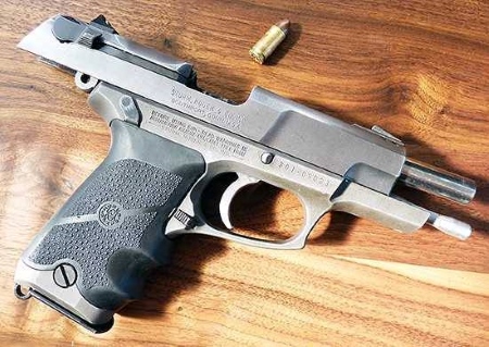

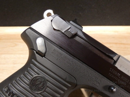

-P85,9x19mm çapında 15 kapasiteli fişek kullanılan, kısa geri tepme sistemiyle çalışan,
tek ve çift hareketli tetiğe sahip, hizmet (standart) boyunda yarı-otomatik bir tabancadır.
-Sürgüsü döküm çelik, gövdesi ise döküm alüminyum alaşımdan yapılmıştır. Kalın sürgüsü,
uzun ve geniş gövdesiyle ağır ve büyüktür. Emniyet mandalı ve şarjör düşürme düğmesi iki
taraflıdır. Şarjörü çift sıralıdır. Colt-Browning namlu kilitleme sistemiyle çalışır.

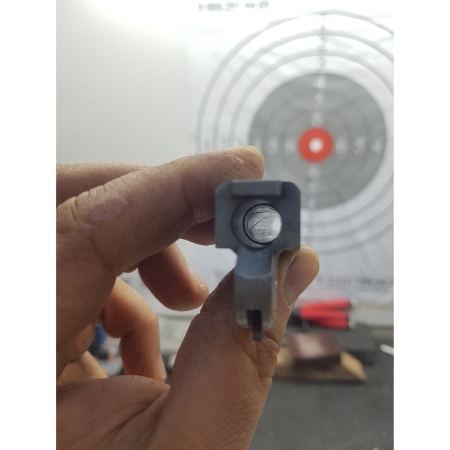

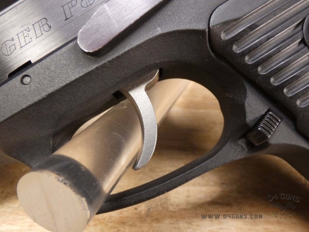

-Eski forumda henüz silinmemiş yorumlarda:
a) Tabancanın iri olmasına rağmen kabzasının ince olması nedeniyle küçük elli insanlarca da
kullanılabileceği, ağırlığı ve büyüklüğü nedenleriyle sivil taşımaya uygun olmadığı

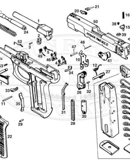

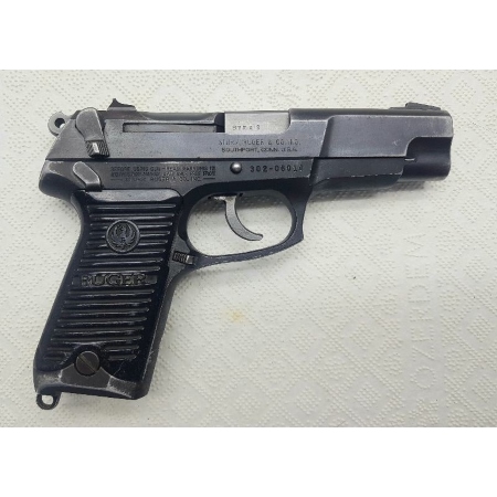

b) Son derece sağlam ve dayanıklı olduğu, bütün dayanıklılık testlerini başarıyla geçtiği
c) Kolay kolay tutukluk yapmadığı ve mermi seçmediği
d) Çift hareketli tetik yolunun çok uzun olduğu, ancak tetiğinin hafif ve net olduğu

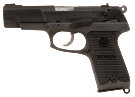

e)İcra yayının yumuşak olması nedeniyle(15 lbs) sürgüde çekme kertiği olmamasına rağmen
kolaylıkla manipüle edilebildiği
