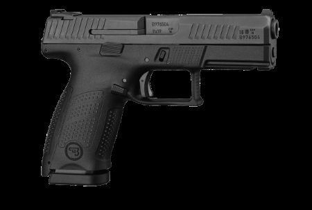

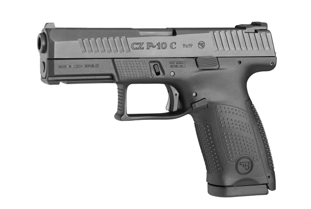

Ceska Zbrojovka, namı diğer CZ web ve sosyal medya sayfalarında yeni horozsuz modeli (Striker Fired Pistol) olan P-10 C modelini duyurdu. Bir önceki girdide Sayın Scarface4086 inceleme videosunu paylaşmış.
CZ firması yeni modelini SHOT Show 2017 ve IWA Outdoor Classics 2017'de sergileneceğini söylüyor.
Web sayfasındaki bilgileri naçizane İngilizce bilgimle çevirmek gerekirse özellikleri şu şekilde :
Gövde : Polimer
Kalibre ve Kapasite : 9x19 (15 ve 17 Adet) ve .40 S&W (12 Adet)
Ağırlık : 760 gram
Yükseklik Genişlik Uzunluk : 187 x 32,2 x 132 mm
Namlu Uzunluğu : 102 mm
Tetik : Çift Hareketli
