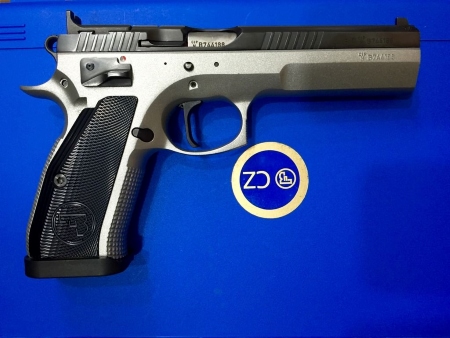

Genel görünümü oldukça kaslı, agresif bir tabanca hissi uyandırıyor. Sportif maksatla üretildiği her halinden belli…

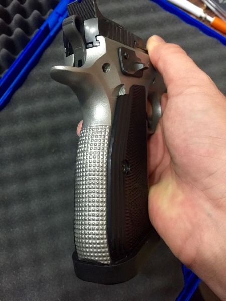

Amacına uygun olarak dizayn edilmiş, yüksek nişangahlara sahip. Gez refle vermemesi için siyah renkli, yatay hatlar çekilerek ışık yansıması kırılmak istenmiş ve yanılmıyorsam belirli bir açı ile dışa doğru eğimli olarak üretilmiş. Aynı zamanda kunduz kuyruğu ile el arkına tam oturuyor. Mükerrer atışlarda nişan daha çabuk dönmenize yardım ediyor. Kabzanın önünde ve arkasında yer alan pürtükler atıcıyı rahatsız etmiyor. Sağlıklı bir kavramayı destekliyor. Elleriniz terlese bile kolay kolay kayacağını sanmıyorum. Tetik korkuluğunun önü de ihmal edilmemiş. Şarjör tüneli ile hızlı ve taktik kullanımı destekliyor.

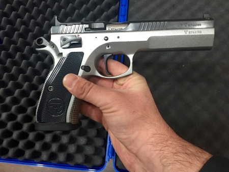

Düşük nişan hattı kullanıcının işini kolaylaştırıyor. Ancak incecik sürgüyü kavramak ve maniple etmek, hacimli kontrol manivelalarına rağmen pek kolay olmuyor. Hele hele stres altında bunu yapmak! Fakat öyle bir gez yapmışlar ki kurma kolu mübarek... Bu sorunu tamamen ortadan kaldırıyor. Sürgü salma manivelası, emniyet mandalı ve şarjör çıkarma düğmesi büyük elli bir atıcının duruşunu bozmadan müdahale etmesine imkan tanıyor. Tetiğe bir şey diyemiyorum. Aklım, havsalam almadı. Ne zaman düşeceğini kestirmek mümkün değil. Sıfır yürüme, sıfır takılma/kıtırtı, son derece berrak ve servet düşmanı... Çift taraflı manivelalar iyi düşünülmüş.

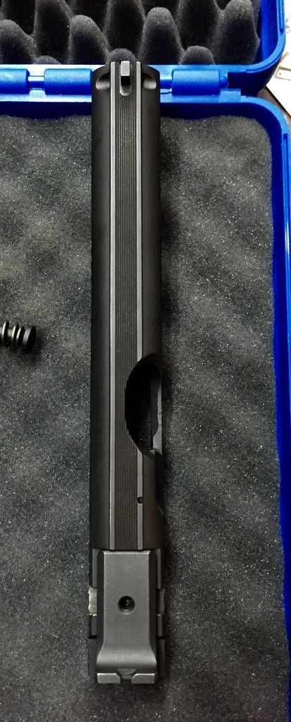

Geze uyumlu olarak yüksek ve önden geçme, yandan pim ile sabitlenen bir arpacık var. Sürgü üzerine hat çekilmiş ışık yansımasının
önüne geçilmiş. Poligonda her iki taraftan vuran ters ışıklara rağmen üretim mantığının hakkını verdi.
![[Resim: 1j0w9q6.jpg]](https://i.hizliresim.com/1j0w9q6.jpg)
![[Resim: rhrdhhi.jpg]](https://i.hizliresim.com/rhrdhhi.jpg)

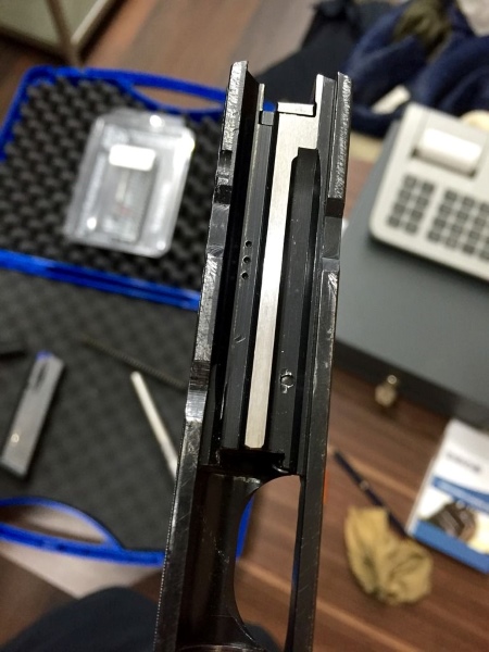

Sahra sökümü diğer CZ serilerinde olduğu gibi basit. Yaklaşık 400 atıma rağmen kayda değer ya da keyfe keder bir aşınma, boya
atması göremedim. Boya ve gövde kaplaması gözü rahatsız etmiyor. Yerli muadillerinde üzülerek gördüğüm soba boyası ya da
musluk kaplamasından epey uzak. Namlu kilitleri, sürgü/gövde kızakları üzerinde ciddi aşınma yok.

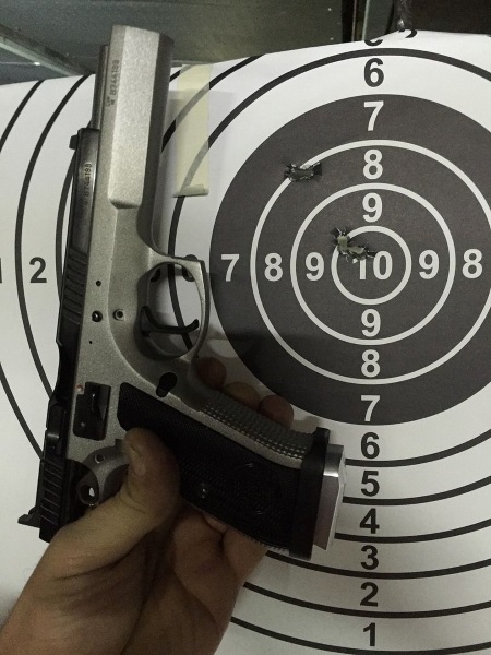

Devamında atışlara dair bir kaç görsel eklemek istiyorum. Tetiği ilk çektiğimde gözlerim yerinden fırlayacaktı. Kısa bir ısınma
turundan sonra bu keratanın sahibi Sn. serdaraktas fevkalade hedef kağıtları çıkardı.
15 metre...
![[Resim: ieeitux.jpg]](https://i.hizliresim.com/ieeitux.jpg)

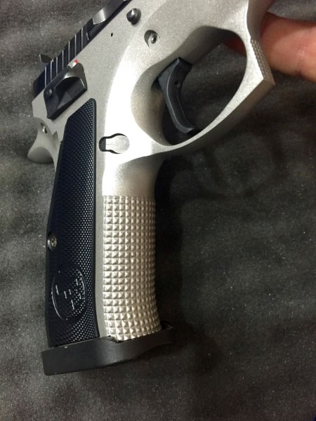

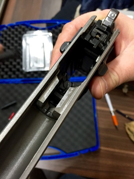

![[Resim: jl05vo9.jpg]](https://i.hizliresim.com/jl05vo9.jpg)
