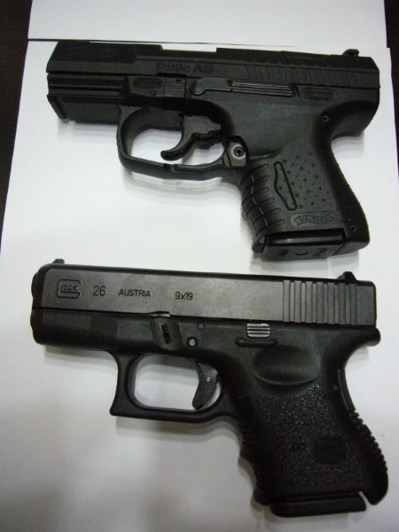

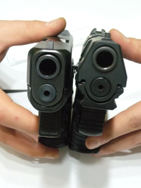

Sonuçta P99 biraz daha iri ve üzerinde çok fazla girinti çıkıntı var. Ayrıca trapezoid gövde ve sürgü benim çok hoşuma gitmedi (tam boy bir P99 da fikirlerim değişebilir .)

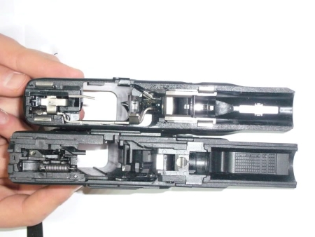

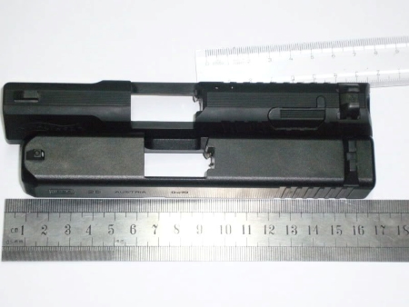

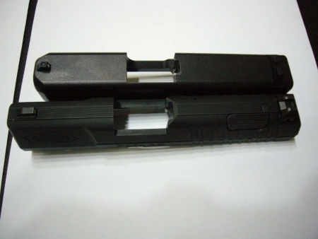

P99AS Compact Glock G26 ya karşı statik karşılaştırma fotoğraflarına devam ediyoruz. Bu arada P99AS Compact la atış yapma fırsatım olmadı. Geri tepmesi, nişan alma kolaylığı, hedef dağılımı G26 ya kıyasla nasıldır bilmiyorum. Ancak kabzasının tam boy bir P99 dan daha rahatsız olduğunu söyleyebilirim.

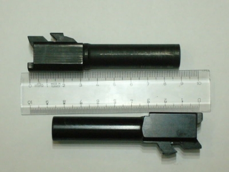

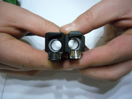

P99AS Compact’ın namlusu G26 nın namlusundan 3-4 mm daha uzun, ancak konvansiyonel yiv ve setlere sahip. G26, malumunuz, poligonal namlu yapısına sahip. Bu özellik hiçbir işe yaramıyorsa bile temizlik esnasında sahibini çok rahat ettiriyor.

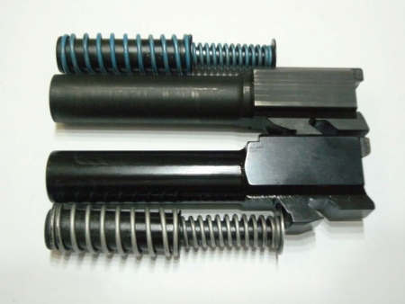

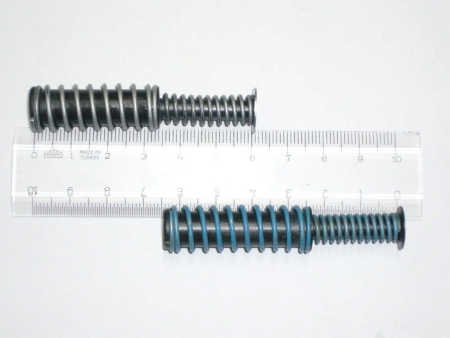

İcra yayları teleskopik olarak iç içe geçmiş iki adet kılavuzdan oluşuyor. Walter'in yayı maviye boyanmış, neden bilinmez (vardır gavurun bir bildiği) .

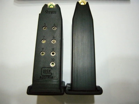

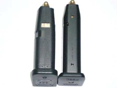

Walter'in şarjörü de Glock'un şarjörü gibi polimer ancak yayı daha yumuşak. Walter şarjörünün üzerinde Made in Italy yazıyor, sanırım Mac-Gar üretimi. Şarjörün herhangi bir yerinde içinde o an bulunan fişek sayısını görebileceğiniz delikler ve/veya yarıklar mevcut değil. Aslında iki adet delik mevcut (5. ve 10. fişekler için) ama şarjörünüzde 9 fişek mi var 6 fişek mi var anlayamıyorsunuz.

Aşağıdaki fotoğrafta G26 yı P99 un üzerinde göreceksiniz. Fotoğrafın çekildiği açıdan kaynaklanmıyor sanırım, P99 G26’nın altında kaybolmuş, ancak tetiklerin duruş pozisyonlarını göstermesi açısından iyi bir fotoğraf olduğunu düşündüğüm için buraya yükledim.

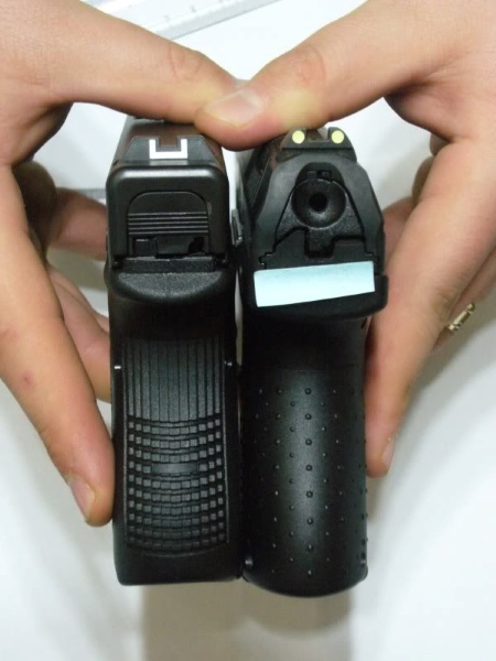

Unutmadan P99 AS Compact ta da, aynı G26 da olduğu gibi, kabzayı kavradığımda serçe parmağım boşta kaldı. Rivayete göre P99 un uzun tabanlı şarjörleri mevcutmuş.
Kabza konturları, P99 un loaded/unloaded inticator ü (dolu/boş işareti). Mavi kağıdın kapattığı noktada gövdenin seri numarasını taşıyan plaka mevcut. Kabza konturu olarak uzun süreli atışlarda P99 un daha konforlu olacağı aşikâr. Ama kim sub compact bir silahı poligonda dakikalar süren atışlar için kullanır, orası ayrı mevzu!

Bir de merak ettiğim bir ayrıntı Walther P99 AS Compact 'ın şarjörleri, resimlere bakınca sanki metal gibi gözüküyor, bu şarjörler gerçekten polimer mi ? Saygılar, sevgiler.
Evrenay demiş ki:
Sayın lupus, fotoğrafları çekmek 10 dakika sürdü. Bu 10 dakika içerisinde P99 un sahibinin telefonu 15 kere arandı :-) .
O anda P99 un şarjörü elime plastik gibi geldi. Hala da öyle olduğunu düşünüyorum.
Sanırım siz şarjörün sırtındaki ince çiziklere istinaden bu soruyu sordunuz. Haklı olabilirsiniz.

Sn.Lupus şarjör konusunda haklı...plastik değil metal olarak imal edilmiş. Sadece şarjörün alt kısmı polimerden...Orijinal kutusundaki yedek şarjörü mermi kapasitesi aynı olmak üzere , daha uzun ve serçe parmağın oturabileceği şekilde dizayn edilmiş...Bu şarjörün fotoğrafını da en kısa sürede yüklemeye çalışacağım...
Yayların maviye boyanmasını, bir arkadaşım , koruyucu amaçla olabileceğini ifade etti.Ne kadar doğrudur bilemiyorum..??Sonradan incelediğim kadarıyla pekte boya gib, durmuyor.Daha çok bir kaplama gibi.

Eorg demiş ki:Yayların maviye boyanmasını, bir arkadaşım , koruyucu amaçla olabileceğini ifade etti.Ne kadar doğrudur bilemiyorum..??Sonradan incelediğim kadarıyla pekte boya gb durmuyor.Daha çok bir kaplama gb.
Arkadaşınız haklı Sn.Eorg, yayların üzerinde koruma amaçlı, polimer bazlı kalın püskürtme bir boya var.
