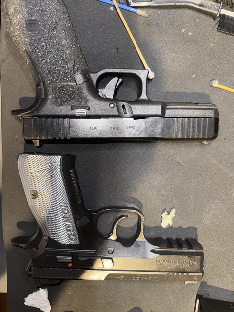

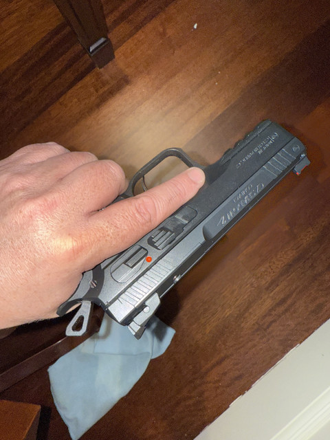

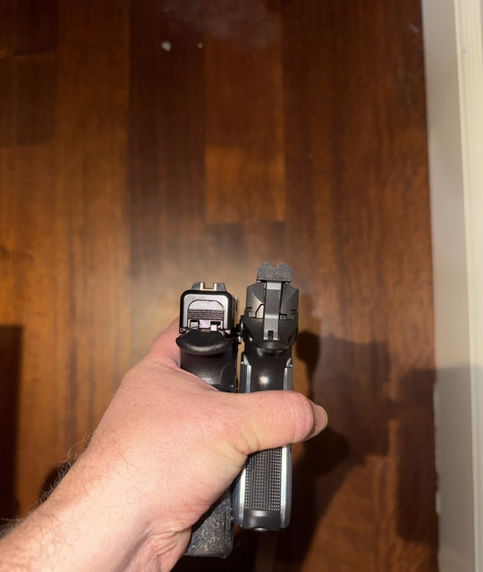

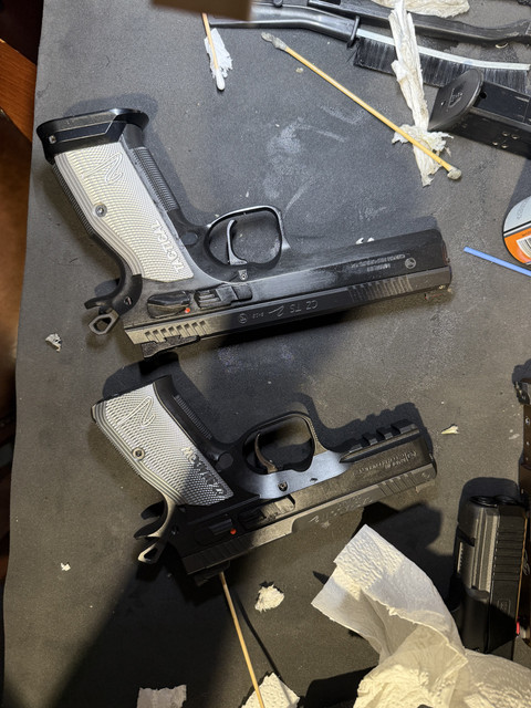

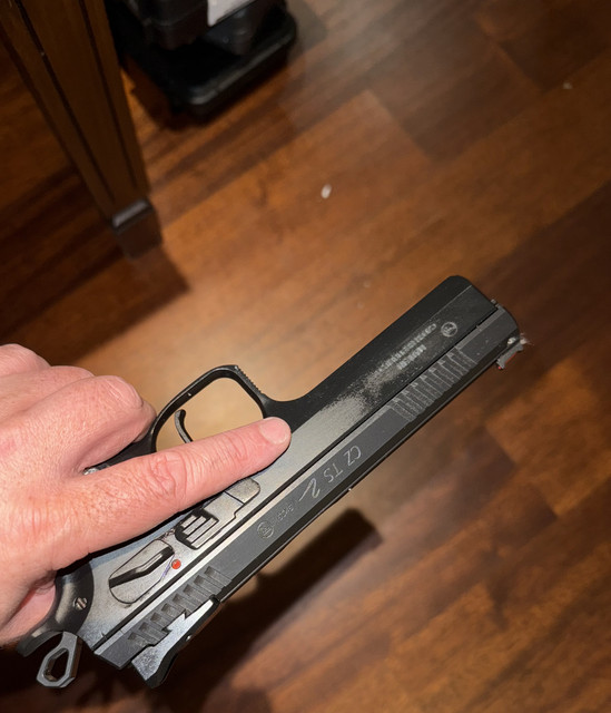

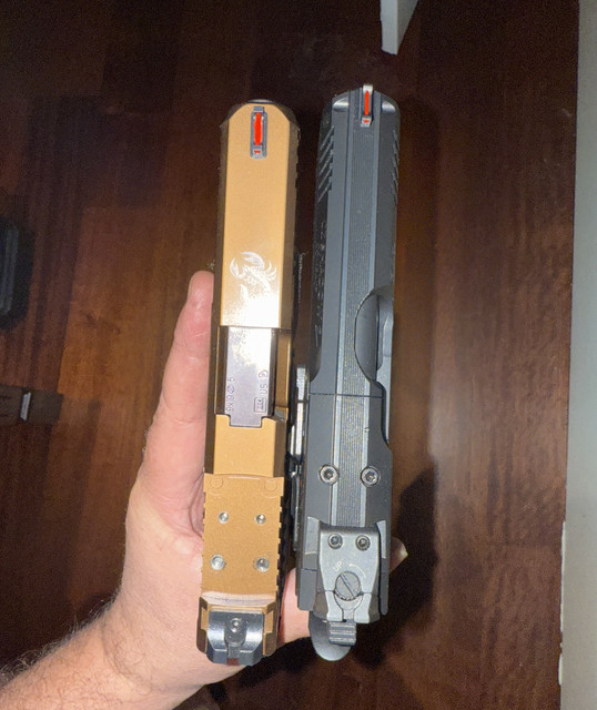

Bir arkadaşım mke den  Shadow 2 compact aldı,benimde uzun zamandır merak ettiğim takip ettiğim bir silahtı.
Çok atış yapmadım ama fiyatından dolayı belkide insan çok şey bekliyor.
Silahın ele oturması çok güzel ama biraz garip,sanki namludan,sürgüden çok aşağıda tutuyorsunuz hissi veriyor,özellikle glocklarla kıyaslandığında.
Çok atış yapamadım ama beklediğimden çok şahlanıyor hissiyatı verdi,geri tepmesi  az gibi.

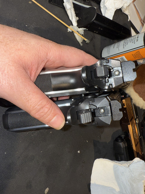

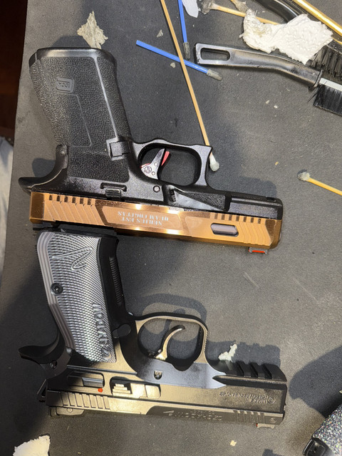

Cz ts2 çok daha büyük olmasına rağmen ele oturması çok daha iyi gibi,fotograflarda sürgü farklarınıda çekmeye çalıştım.

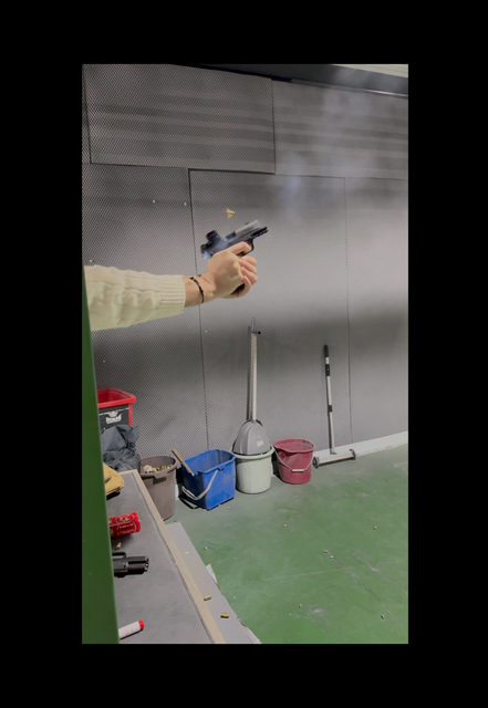

Kısa bir süreliğinede olsa vakit ayırabildim,çektiğim ağır çekim ve normal videolardan tabancaların  şahlandığı(namlunun aldığı en üst pozisyon) anın fotoğraflarını çekmeye çalıştım.
Fotoğraflarda gözüken ve benimde hissiyatıma göre,sig sauer 365 x macro comp ile cz shadow 2 compact ın şahlanması neredeyse aynı hatta sig sauer bir tık az gibi,bu bana garip geldi  cz shadow 2 compact in ağırlığından dolayı daha az şahlanmasını beklerdim yada sig sauer daki kompansitör gerçekten işe yarıyor ve çok faydalı,incelemelerime vakit buldukça devam edeceğim.
İsabet konusunda henüz birşey söylemem için erken ama shadow 2 compact in arpacık ve gezine çok alışamadım fazla yüksek gibi(ts2 den yüksek),sig sauer a reddot takılıydı onunda hassas ayarı çok yapılmamış ama 25 metrede 2/3 yarım insan büyüklüğündeki hedefi ikiside sorunsuz vuruyor,yine aynı mesafede düello ağacına yaptığımız atışlarda zorlandık.

(17-02-2025, 23:02)Achilles yazdı:  ağır çekim ve normal videolardan tabancaların  şahlandığı(namlunun aldığı en üst pozisyon) anın fotoğraflarını çekmeye çalıştım.
Sn. Achilles,
Atış fotoğraflarınızda, yarı otomatik tabancalarınızın; Revolver gibi şahlandığını görünce önce şaşırdım, sonra tabancayı kavrama ve tutuşunuzun doğru olmadığına karar verdim:
[Resim: Tabanca-Geri-tepme.png]
En solda Sn. Kanuni, CZ75 klonu, alüminyum gövdeye sahip olduğu için daha hafif, ve tam boy olduğundan dolayısıyla daha fazla tepmesi olacak Canik L-120 ile atışlarında sürgünün en geride (yani şahlanmanın en üstte) olduğu durumda şahlanma açısını ölçtüm 7 derece. Kompakt boy bir tabanca olan benim STR-9C ile kendi atışlarımda şahlanma açısını ölçtüm 10 derece. Sizinkinin ölçümünde adeta revolver gibi 30 derece bir şahlanma var...
Bu arada Canik L-120, Browning 9 mm ile Sn. Kanuninin, STR-9C ve Sig P229 kompakt tabancalarla kendi atış videolarımı buldum ve videoya grid koyarak şahlanmayı izlenebilir hale getirdim:
Sn. Kanuni'de tam boy CZ Shadow 1 ve 2 var. Kendim de atış yaptım, Hiç o kadar şahlanma izlemedim, kompakt modelin de doğru tutuş ile o kadar şahlanacağını düşünmem.
Doğru tutuş ve kavrama tekniğinizi geliştirdikten sonra, incelediğiniz silahların namlu şahlanmasını tekrar değerlendirmenizi tavsiye ederim. Ayrıca CZ Shadow 2 üst düzey bir tabancadır. Tetiğinden, resetine, nişangahından, şarjörüne, isabetine kadar o kadar incelenecek tarafı var ki...

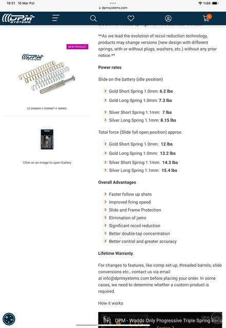

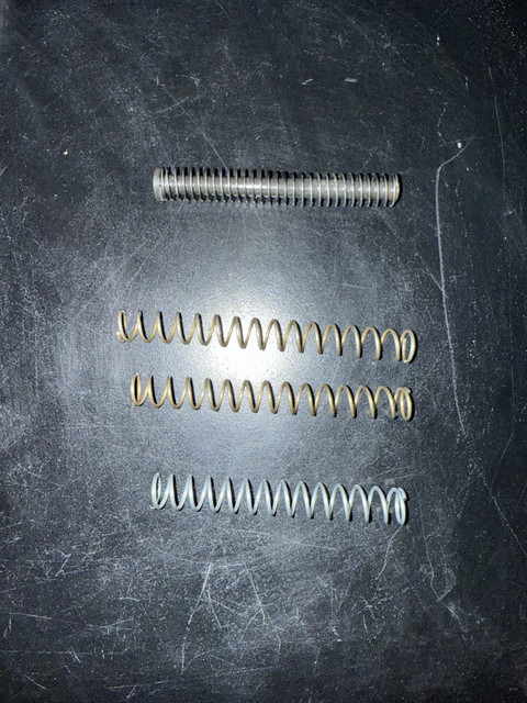

Bir süredir irca yayları ve milleri hakkında kendimce araştırma yapıp yurtdışı forumlarda ve üretici sayfalarında geziniyorum,genelde ben ve arkadaşlarım tabanca alınca hemen bir yerlerden silaha uygun DPM irca mili bulmaya ve almaya çalışırız çünkü gerçekten şahlanma ve geri tepmeyi farkedilir bir biçimde azaltıyor.
Arkadaşımın yeni aldığı Cz Shadow 2 kompakt içinde DPM irca mili aldık,genelde daha önce aldığımız miller kapalı sistemdi fakat bu sefer gelende 4 adet değiştirebilir yay geldi.
Bende yayların atışa etkisini araştırmaya başladım malesef kesin bir sonuç bulamadım,deneyerek hangisinin iyi olduğuna karar vermeye çalışın deniliyor,bir kaç yerde ağır yay kullanımının şahlanmayı azaltacağı özellikle seri atışlarda grupmanların daha iyi olduğundan ama geri tepmenin daha çok hissedileceğinden  bahsediliyor.
Üreticinin yay hakkındaki bilgileride aşağıda paylaşıyorum.
4 uzunlukta yay vardı, her yayı aynı marka mermiler ile denedik.
Öncelikle şunu belirtmeliyim ki shadow 2 kompakt ı sökmek çok zor.
Her yayda geri tepme belirgin şekilde azaldı ama şahlanma sanki arttı ta ki en kısa yayı takana kadar.
En kısa yayı takınca silahın kimyası değişti şahlanma inanılmaz azaldı,seri atıştaki grupmanları inanılmaz daraldı.
Yayın uzunluğunun kısalığının atışa etkisini araştırmaya devam edeceğim.
Konuyla ilgili bilgisi olan  forumdaşlar değerli bilgilerini paylaşırsa faydalı olacağı inancındayım.
[Resim: IMG-9759.png]
[Resim: IMG-9757.png]
En üstteki silahla gelen orjinal icra mili.
En kısa yayın fotoğrafı yok çünkü o silaha takılı.

(10-03-2025, 21:20)Achilles yazdı: En üstteki silahla gelen orjinal icra mili.
[Resim: IMG-2017.jpg]
6,2 - 8,15 lb arasında değişen 4 farklı yay var ve şu anda 8,15 lb olanı takılı, diye anlıyorum. Tabanca sıhhatli çalışıyorsa tek fark zorlaşan sürgü manipülasyonu olsa gerek.
Tabancanın orijinal yayının kaç lb olduğu hakkında bilgi var mı Sn Achilles?
Test boyunca kullandığınız aynı mermi 124 grain mi? 115 grn de sert yay sıkıntı yapar mı, sorusu geliyor akla.
