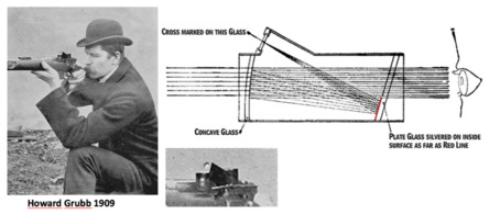

Refleks nişangah aslında küçük silahlar için Howard Grubb tarafından icat edilmiştir. Grubb, İrlandalı bir teleskop üreticisi ve mucittir ve periskop geliştirmesine de yardımcı olmuştur. Grubb, kullanıcının tam olarak içinden baktığı ancak üzerinde küçük bir pencere bulunan bir optik tasarladı ve bu pencerede biraz yansıtıcı malzeme bulunuyordu. Bir reflektif cam parçası, optik gövdesi içinde bir açıda konumlandırılmıştır ve bu cam parçası, optiğin ön camına yansıtıcı malzemenin görüntüsünü yansıtır. Kullanıcı içinden baktığında, görüntünün sonsuzluğa kadar yayıldığını görür.
[Resim: imageedit-8-2696059123.jpg]

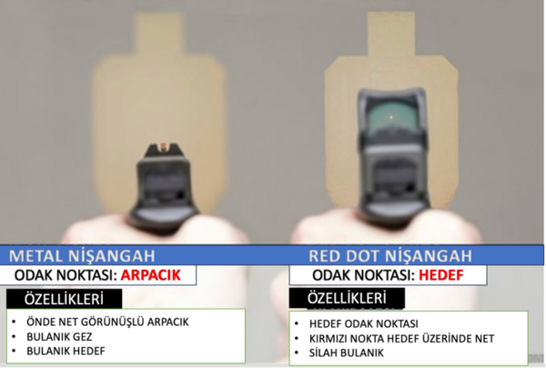

Grubb, bir optiğin tüfek veya tabanca metal nişangahlarından daha hızlı ve doğru atış yapmayı kolaylaştıracağını doğru bir şekilde tahmin etti,
Bir silahı yan görünüşünden hayal edin. Namlu, düz bir çizgide sonsuzluğa doğru yönelir. Optik, namlunun üstünde yer alır ve retikül de sonsuzluğa kadar uzanan bir görüntü oluşturur. Bu şekilde, silahın namlusu gözünüzle hizalandığında, görüntü (yani nokta veya retikül) da namluyla hizalanır. Bir teleskopik dürbünde olduğu gibi odak düzlemi bulunmadığı için, kullanıcıya hızlı bir nişangah görüntüsü yakalamayı sağlar.
Başka bir deyişle, daha hızlı nişangah görüntüsü, daha hızlı hedefe yönelme, dürbünden daha kolay kullanım sunar. Bunun bedeli ise? Çok az veya hiç büyütme olmaması, bu nedenle geniş bir görüş alanını ve merminin düşüş miktarını hesaplamadığınızda uzun mesafelerde başarısız olmanız.

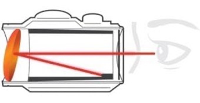

Kırmızı noktalı nişangahlar, eski bir sihirbaz numarası olan "Pepper's Ghost" prensibini kullanır. Fikir basittir, cam tabakaları ve bir ışık kullanılır.
Bir kırmızı noktalı nişangahın, ekseni odak noktasından yayılan bir LED'in (Light emitted diod =ışık yayan diyot)  ışığını yansıtan küresel bir aynası bulunur. Bu küresel yansıtıcının özel bir kaplaması vardır ve sadece kırmızı ışığı geçirmez ama geriye yansıtır. Bu, diğer ışığın retikülünüzü bozmasını engeller. Karşı taraftan bakınca ise kırmızı ışık görülmez.

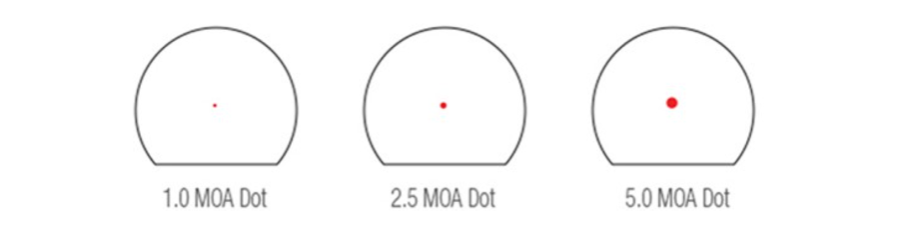

Kırmızı nokta nişangahlar, keskin nişangah değildir ama hedefe çabuk odaklanmayı, bulmayı, etkili vurmayı sağlar.  Etkili olduğu mesafe 100 metreye kadardır. 200-300 m hedefler için arkasına 3-3,5 x büyütücü dürbün takmak gerekir. Kullanılan kırmızı noktanın büyüklüğü (MOA değeri) yakın veya daha uzak mesafeler için hedefi çabuk bulmayı sağlar. Yakın mesafeler ve hızlı hareket eden hedefler (örneğin tabanca veya uçar avı) için MOA değeri yüksek noktalar daha pratiktir.
[Resim: MOA.png]
